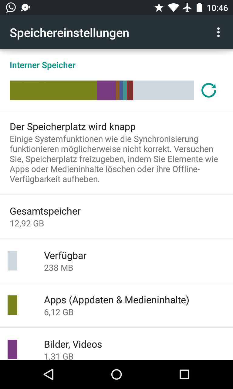

ich habe ein Nexus 4 mit Cyanogenmod und habe nur 250 mb freien Speicherplatz, was keinen Sinn hat. Der große graue Balken rechts müsste den freien Speicher markieren. Der ist aber deutlich größer als es 250 mb vermuten lassen. Auch die Summe der einzelnen Kategorien unten ergeben keine 13 gb...irgendwo fehlt was!
Ich bin mir sicher, dass es nur eine Formatierung des Speicher wieder an die fehlenden GB rankomme, will das aber natürlich vermeiden.
Jemand eine Idee wie man das angehen kann? Im Recovery will ich nicht planlos rumspielen.

Ich hatte das Problem auch mal. Bei mir lag es an den Sicherungen durch CWM Recovery. Diese werden wohl nicht korrekt vom System erkannt. Falls du CWM benutzt, dann starte es und lösche alte Sicherungen.
das war es! Dankeschön...da waren über 4 GB an Backups drin....habe einfach mal alles gelöscht. Jetzt passt es wieder!
