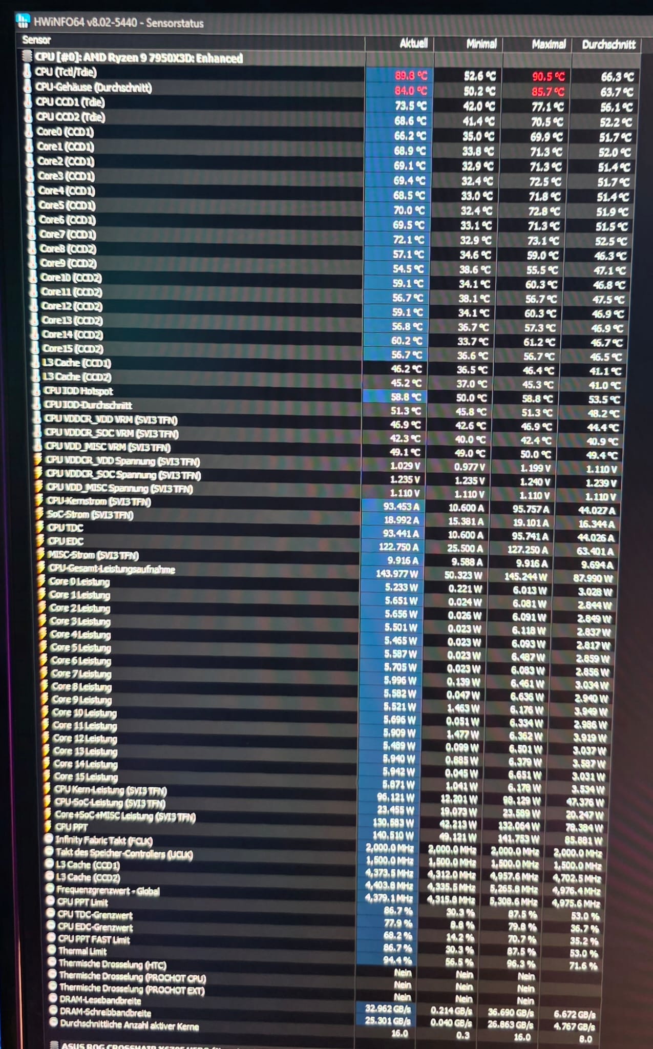

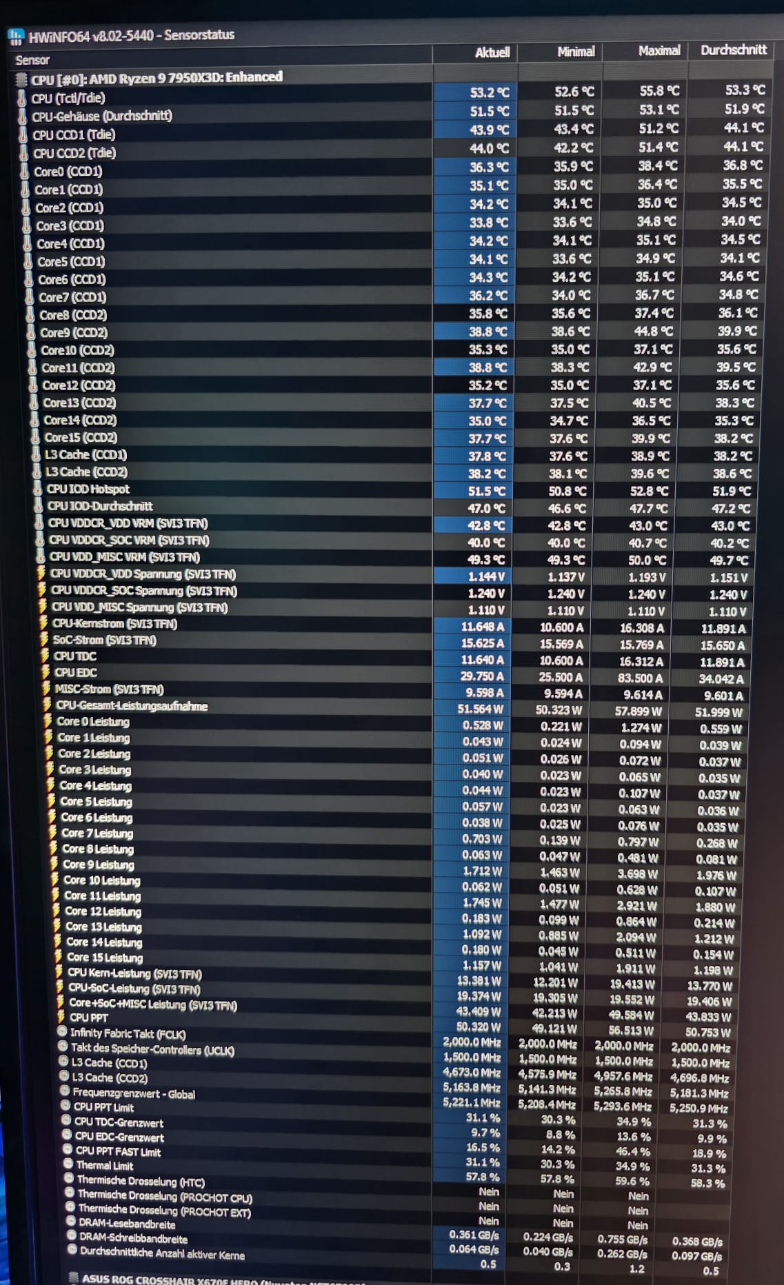

Hallo, danke für eure Anteilnahme an meiner Frage. Ja, dann lasse ich das so. Ich hatte bis vor Kurzem eine AiO von Alphacool, die leider nach nicht einmal zwei Jahren den Geist aufgegeben hat. Jetzt habe ich mir einen Luftkühler von Noctua geholt, den NH-D15 G2. Da ich seit Ewigkeiten keinen Luftkühler mehr hatte, dachte ich mir, dass es mit einem Luftkühler eventuell besser wäre, die Gehäuselüfter weiter zu optimieren. Aber gut, ich denke da wohl immer etwas zu überdimensioniert.
Sapphire Nitro+ Radeon RX 7900 XTX
AMD Ryzen 9 7950X3D
ASUS ROG Crosshair X670E Hero
G.Skill Trident Z5 Neo RGB DDR5-6000 CL30
normalbetrieb
aida64 extreme stress test
Reaktionen: K3ks

Ja, der NH-D15 G2 ist echt ein Brocken. Leider kann ich einen der mitgelieferten Lüfter aufgrund meines Arbeitsspeichers nicht nutzen, weil dieser zu hoch ist. Wenn ich den Lüfter höher ansetze, geht meine Seitenscheibe nicht mehr zu. Ich habe jetzt einen 120-mm-Lüfter montiert; der passt und die Scheibe geht zum Glück zu.
Aber ja, ich hätte am liebsten den mitgelieferten benutzt. Da kann man nichts machen, und ich will nur ungern in ein neues Gehäuse umziehen oder den RAM wechseln. Die momentane RAM-Krise macht es auch nicht so einfach, mal eben neuen Arbeitsspeicher zu kaufen. Wenn du dir die Temperaturen anschaust: Würdest du sagen, das passt? Ich habe mir bei der Montage und dem Verstreichen der Wärmeleitpaste viel Mühe gegeben. Viele Grüße
