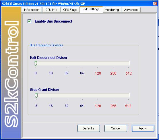

Ich hab zwar keinen Nforce 2, aber ich hab mir so ein Tool mal auch runtergeladen. Und zwar aufgrund dieses Threads: https://www.computerbase.de/forum/threads/stromsparmodus-bei-athlon-xp.156908/ der leider dicht gemacht wurde :freak:...
Ich hab jetzt mal eine Frage zu den Einstellungen (siehe Bild im Anhang). Wie soll ich das einstellen?! Ich habs jetzt auf Default und es funktioniert tatsächlich! :) Und das beeinflusst die Leistung nicht negativ?!

bei mir geht's am besten mit 64/64.
hatte ich auch als tipp aus einigen foren, wo die selbe frage gestellt wurde.

Habs jetzt auch mal auf 64/64 gesetzt... Mal schaun, meine arme CPU friert glaube ich schon :D.
cu
Edit: Zum ersten mal ist meine HD wärmer als meine CPU :evillol:... Das alles bei einer Raumtemperatur von knapp 20°C!

Ich hab' den Patch auch drauf, aber dieses "Settings"-Fenster habe ich noch nie gesehen, geschweige denn auf meinem PC gefunden. Wo kommt'n das her? :o

Das gehört auch nicht zum Patch sondern zu s2kCtl, einem Tool, das auch andere Chipsätze veranlasst einen Busdisconnect zu ermöglichen.
Jap, meine fror sogar so sehr, dass ich gestern mit 64/64 nen kompletten Systemfreeze hatte - jetzt hab ich wieder 8/8. Das kühlt genauso gut.

Ich nutze S2kCtl mit 64/64 und habe statt idle 48° jetzt 36°! Ich habe weder Freezer noch Sound Probleme! Geht alles perfekt!
Ich kann natürlich nicht ausschließen, dass der Freezer von etwas anderem verursacht wurde. Von daher kann ich nur den guten Kühleffekt unterstreichen.
