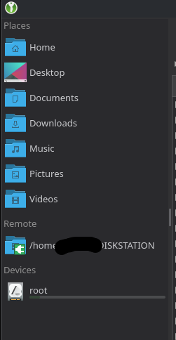

In dem Auswahldialog von Kee2pass tauchen nicht alle NFS Laufwerke auf, die in Dolphin gelistet sind.
Dolphin:
Kee2pass Auswahldialog:
Wie ihr seht: "01_Files" und "04_GoogleDrive" fehlen im Kee2pass Fenster. Warum ? Keine Ahnung.

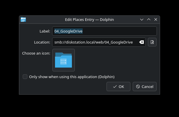

Die Einträge "01_Files" und ”04_GoogleDrive" sind per Dolphins GUI eingebunden und nicht per fstab.
Warum die 2 Eintrage nicht in keepass's Auswahldialog auftauchen weiß ich nicht, aber das ist genau der Grund warum ich das Netzlaufwerk zusätzlich per fstab einbinden will/muss

Wie man sieht, die Einträge "01_Files" und "04_GoogleDrive" sind nicht aufgeführt.
Ich muss aber auch zu meiner Schande gestehen, dass die beiden Einträge per SMB (via Dolphins GUI) und NICHT per NFS eingebunden sind.
Ändert aber dennoch nix daran, dass ich die Netzlaufwerke in KeePass's Auswahldialog nicht angezeigt bekomme.
So, dein NFS ist gemountet. Was du in Dolphin einbindest interessiert dein Keepass nicht.

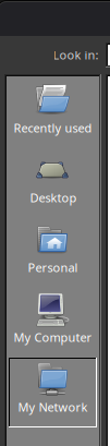

In dem Keepass sehe ich meine NFS hier:
Danke für deine Geduld.
Ich nutze KeePassXC 2.7.10 und da gibt es keinen Punkt "Netzwerk" (o.ä.).
S. Screenshot:
