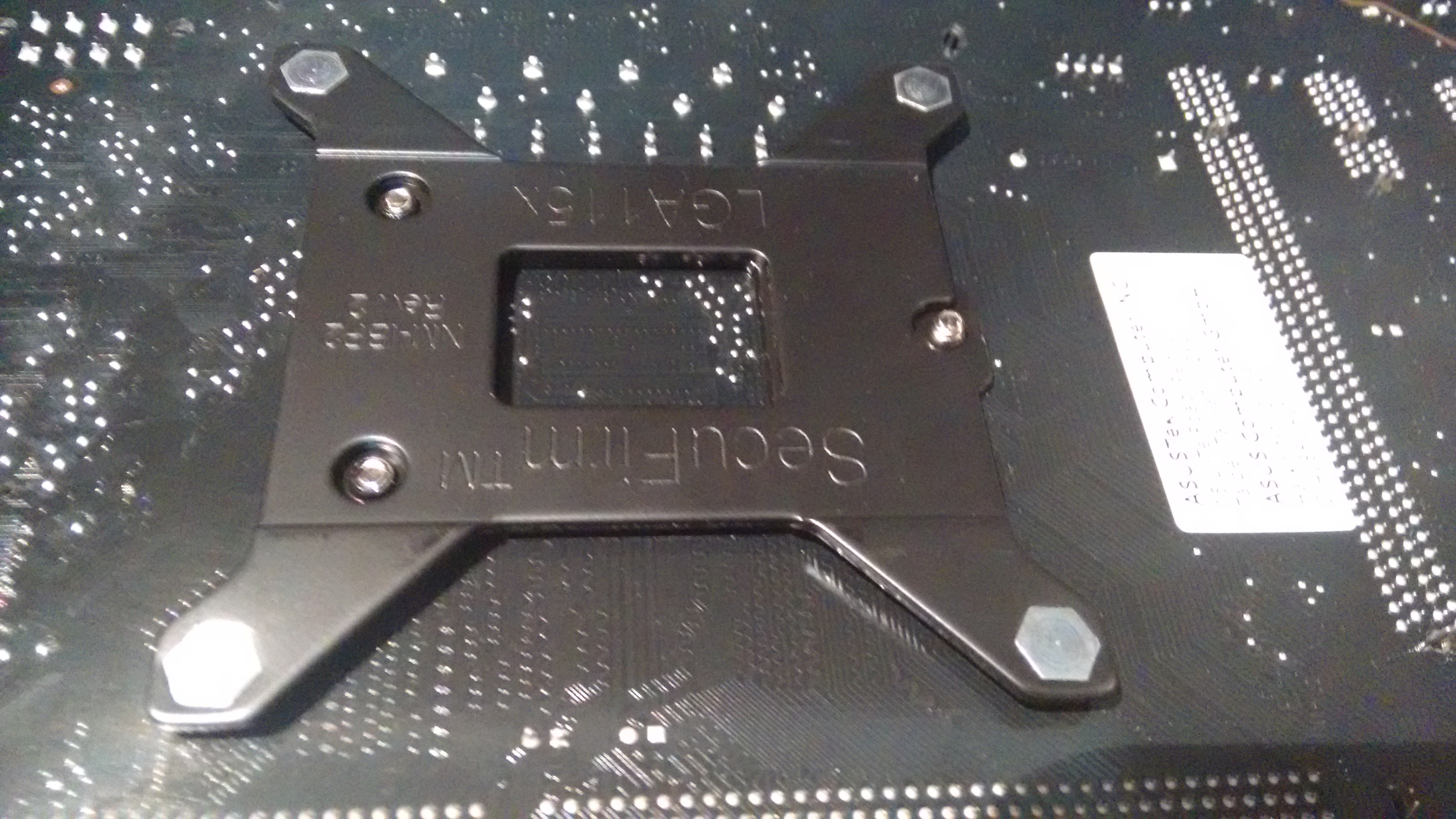

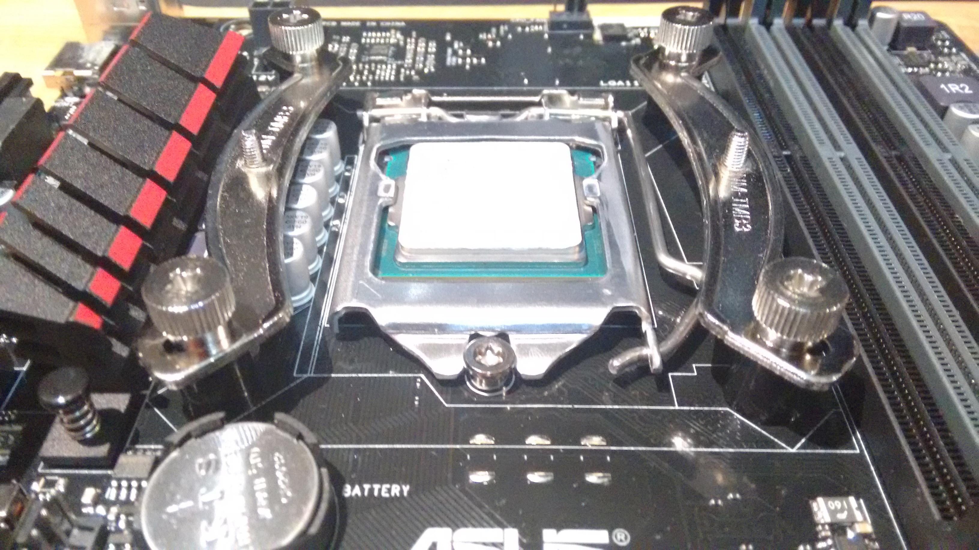

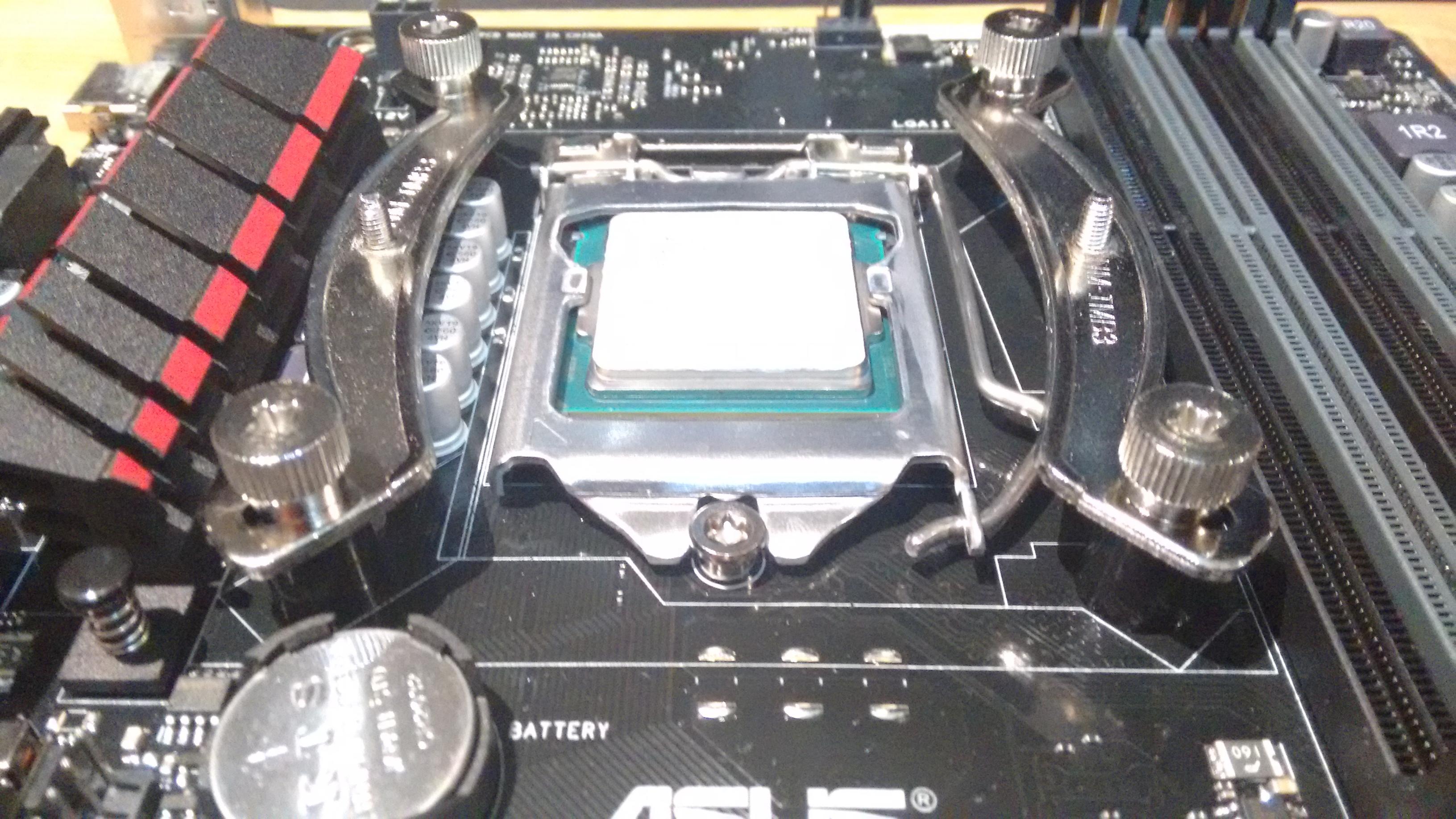

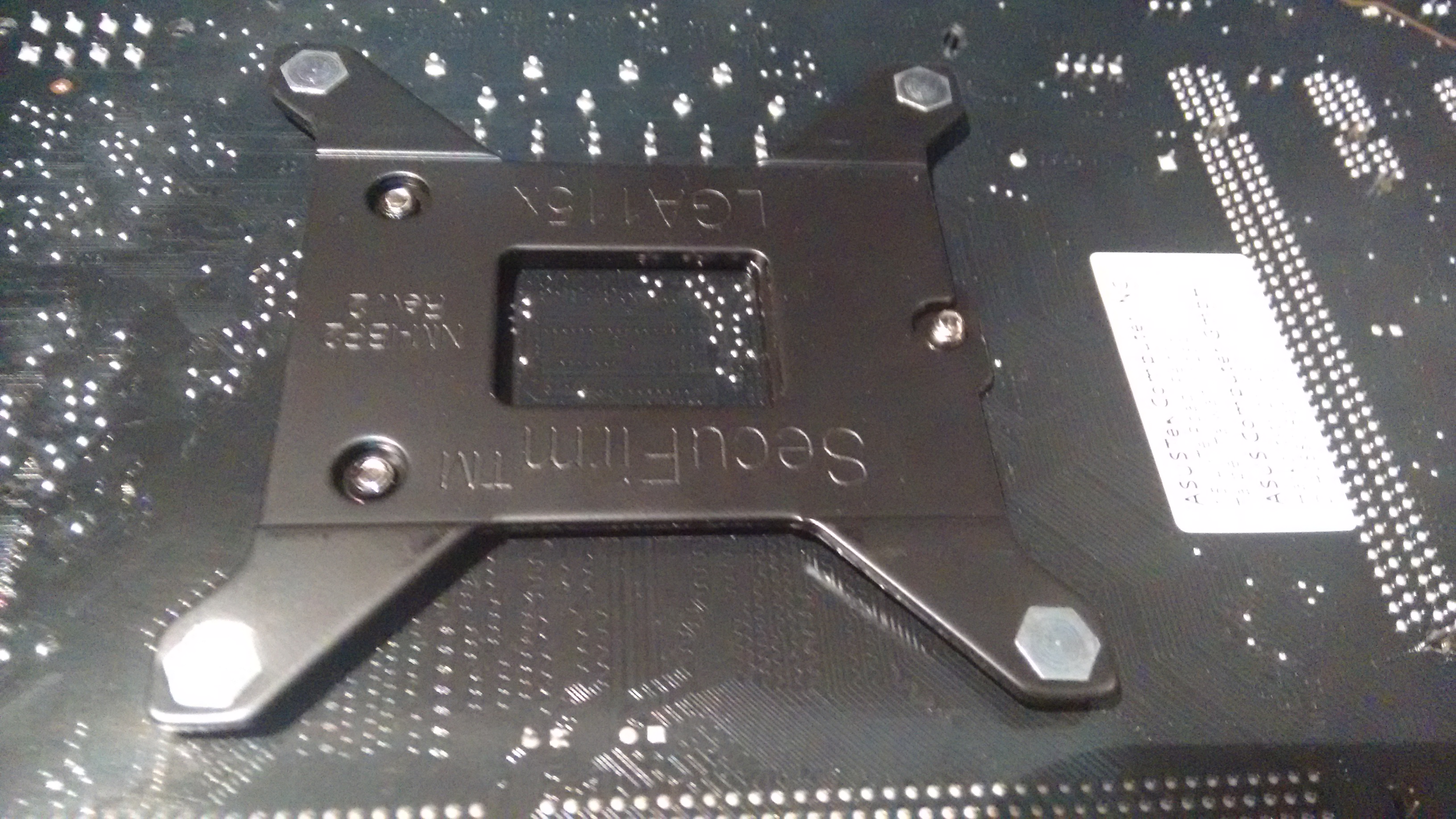

1: Montage auf dem Mainboard ist einfach und es werden keine Teile berührt.

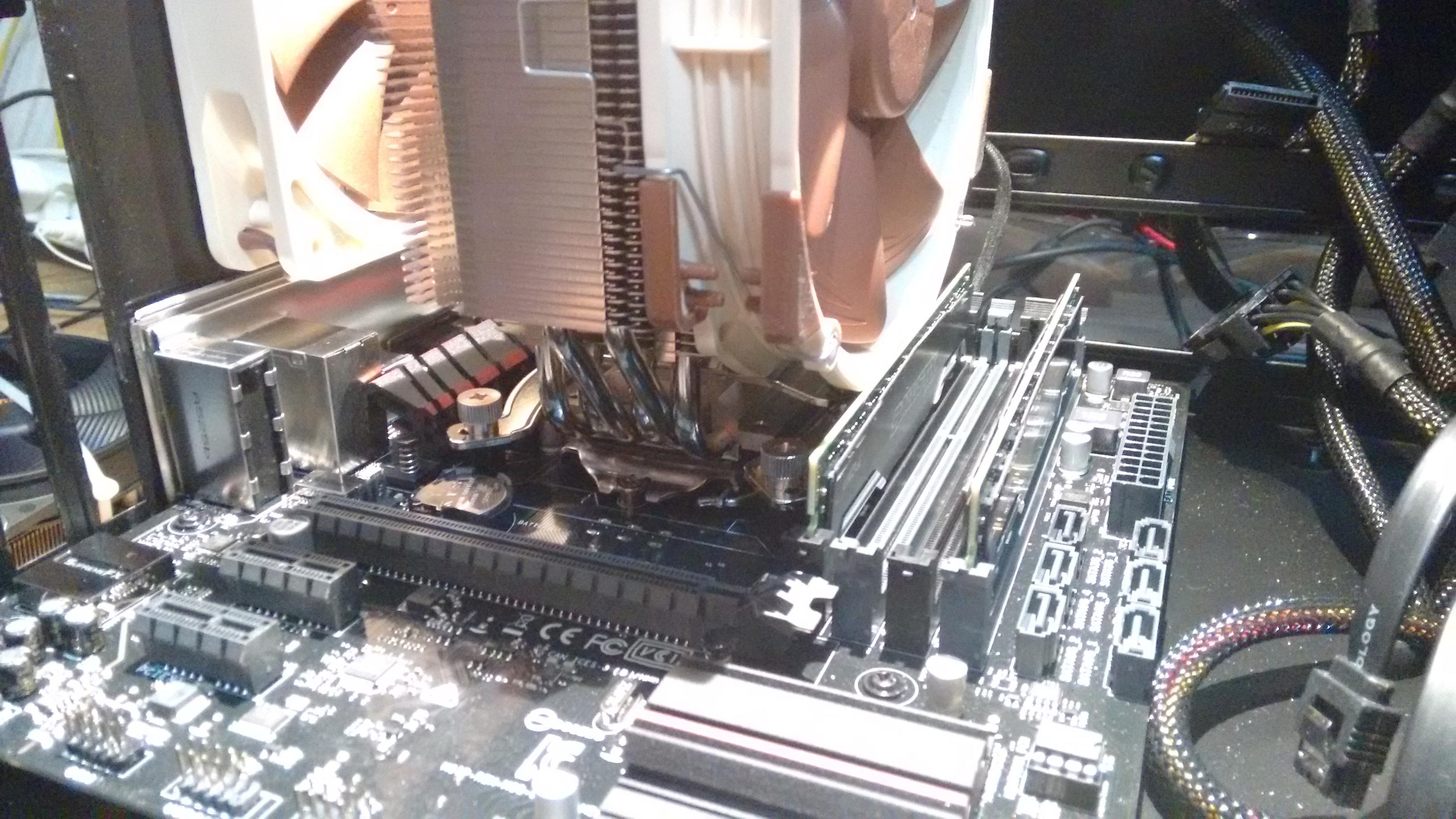

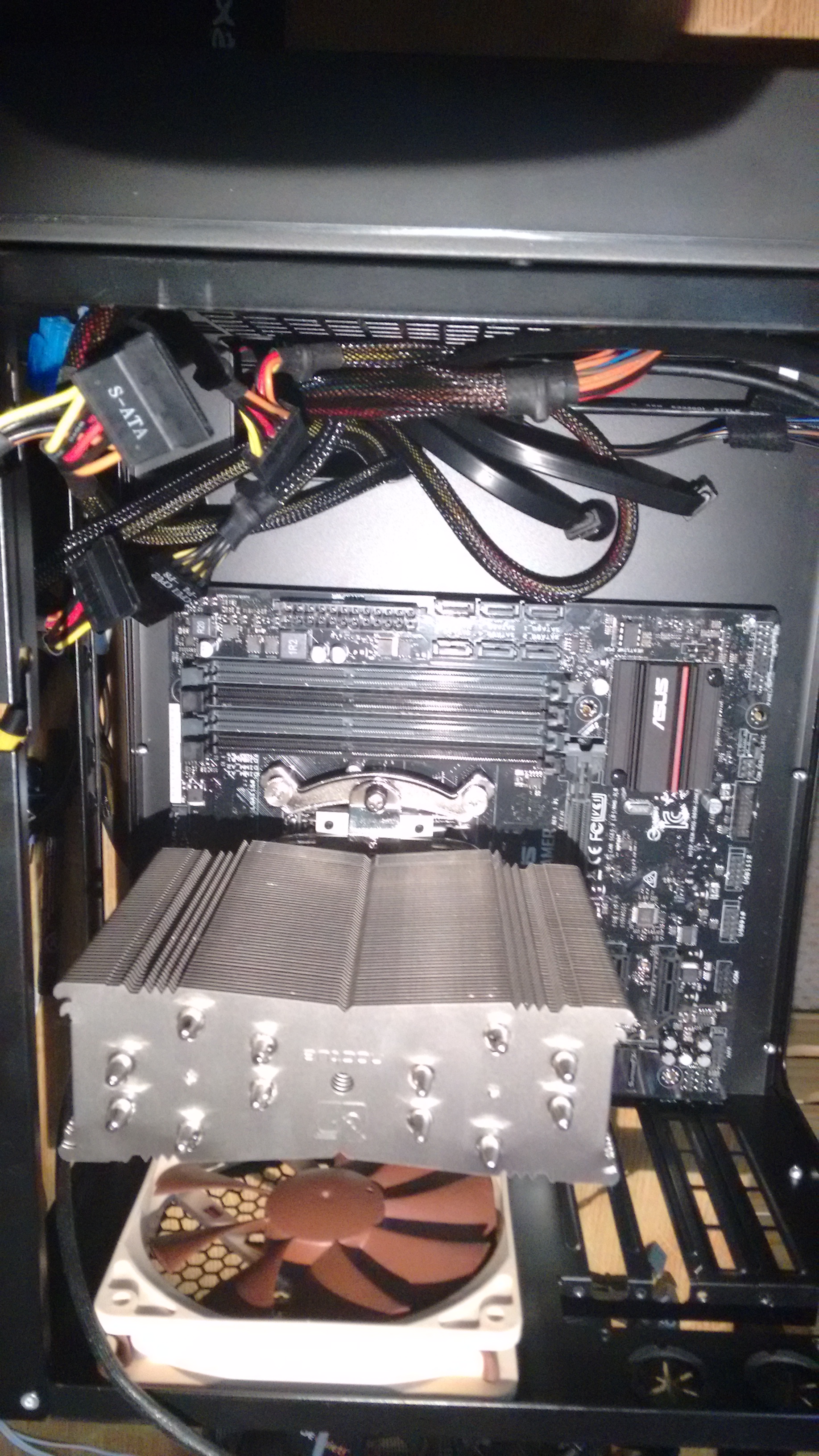

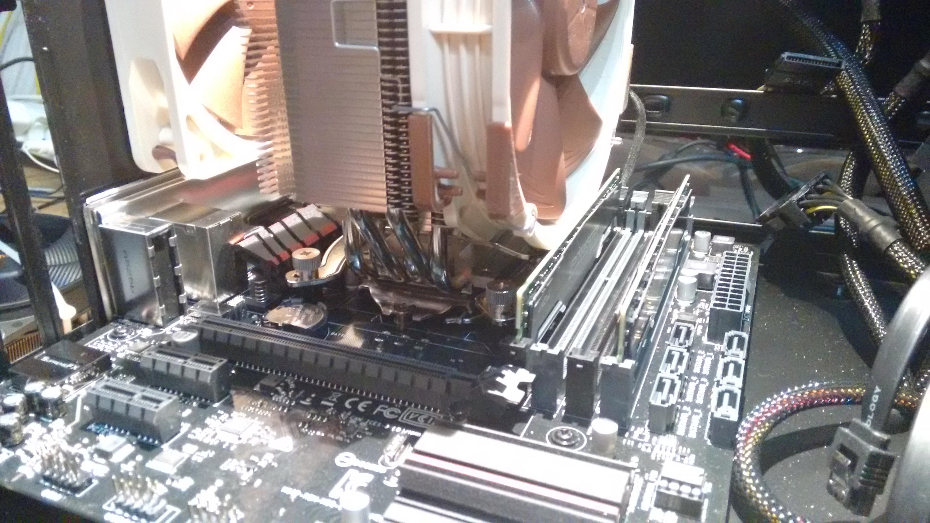

2: Alle 4 RAM Slots können problemlos bestückt werden.

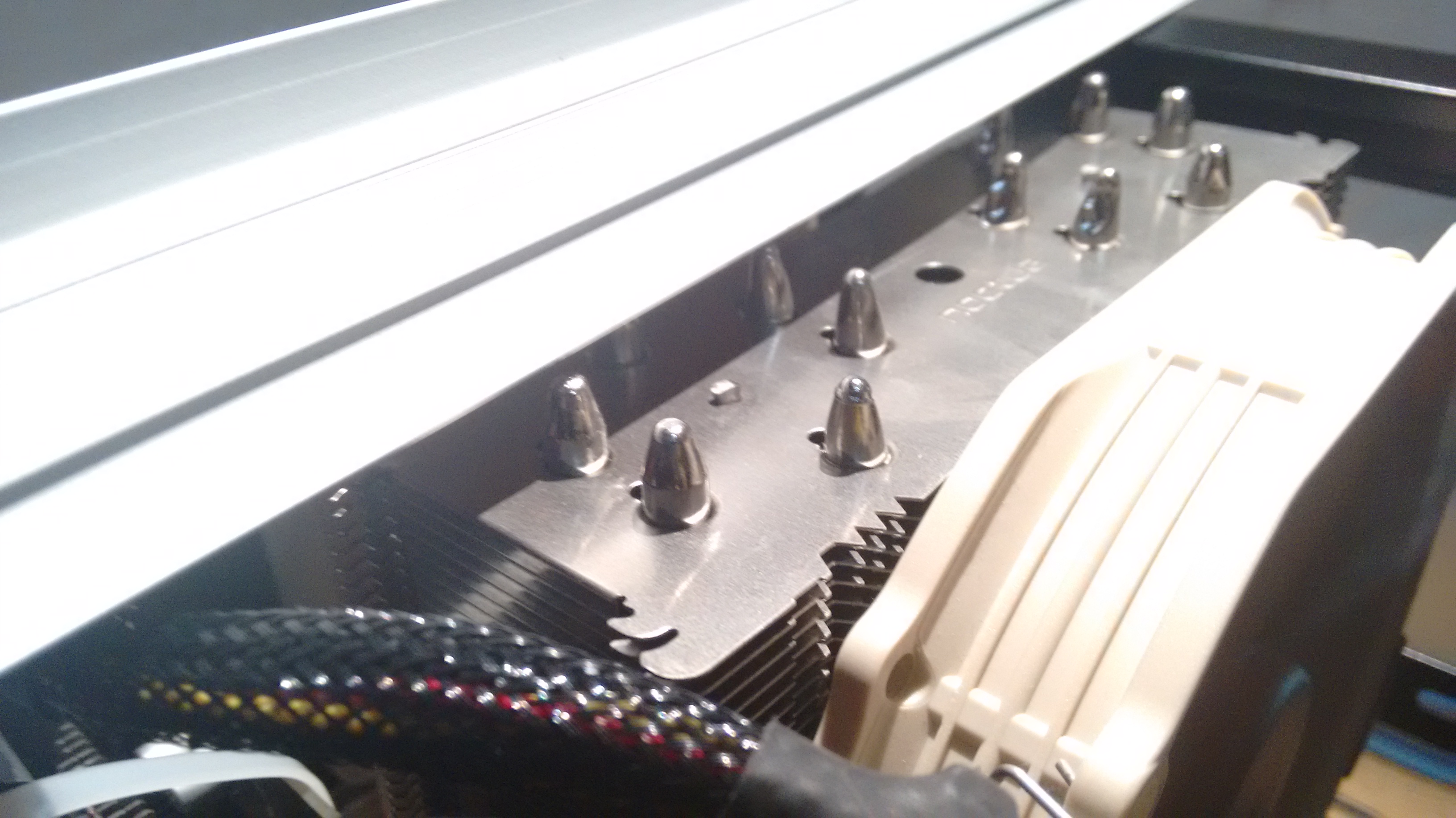

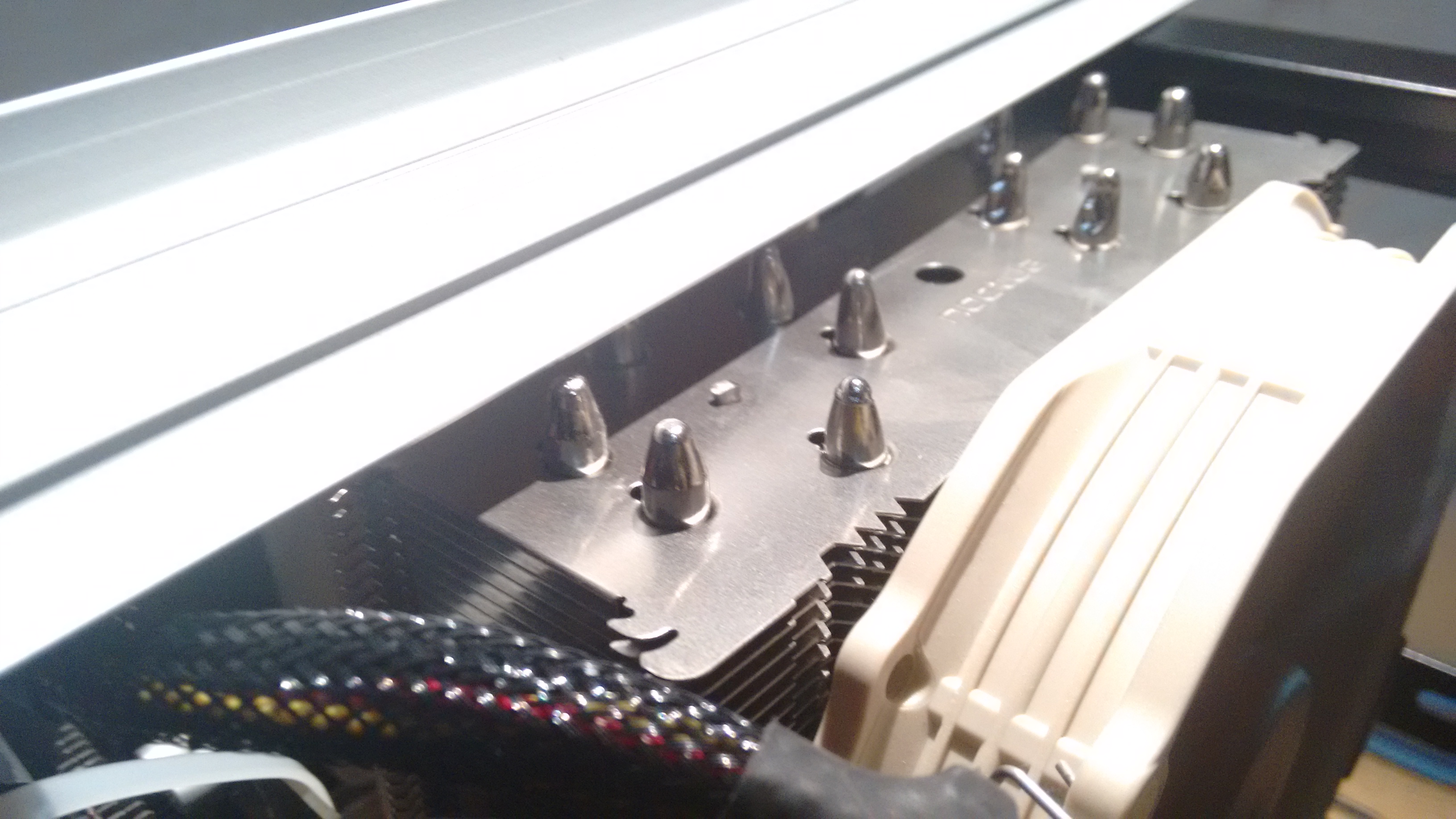

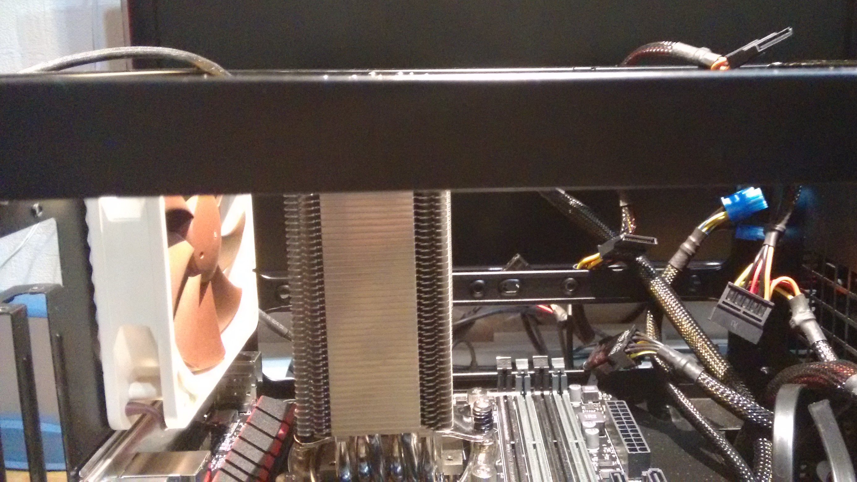

3: Von der Höhe passt der Kühler! Aber hier Achtung!!! Laut Antec passen Kühler bis 174mm.
Der NH-U14S ist laut Noctua 165mm hoch. Zwischen Gehäusewand und Kühler bleiben nur 2-3mm, also passt da ein Kühler mit höchstens 169mm, wenn es gut geht 170mm rein.
Ich persönlich kenne noch keine die größer als 165mm sind, falls es welche gibt, passen sie halt nicht mehr rein.

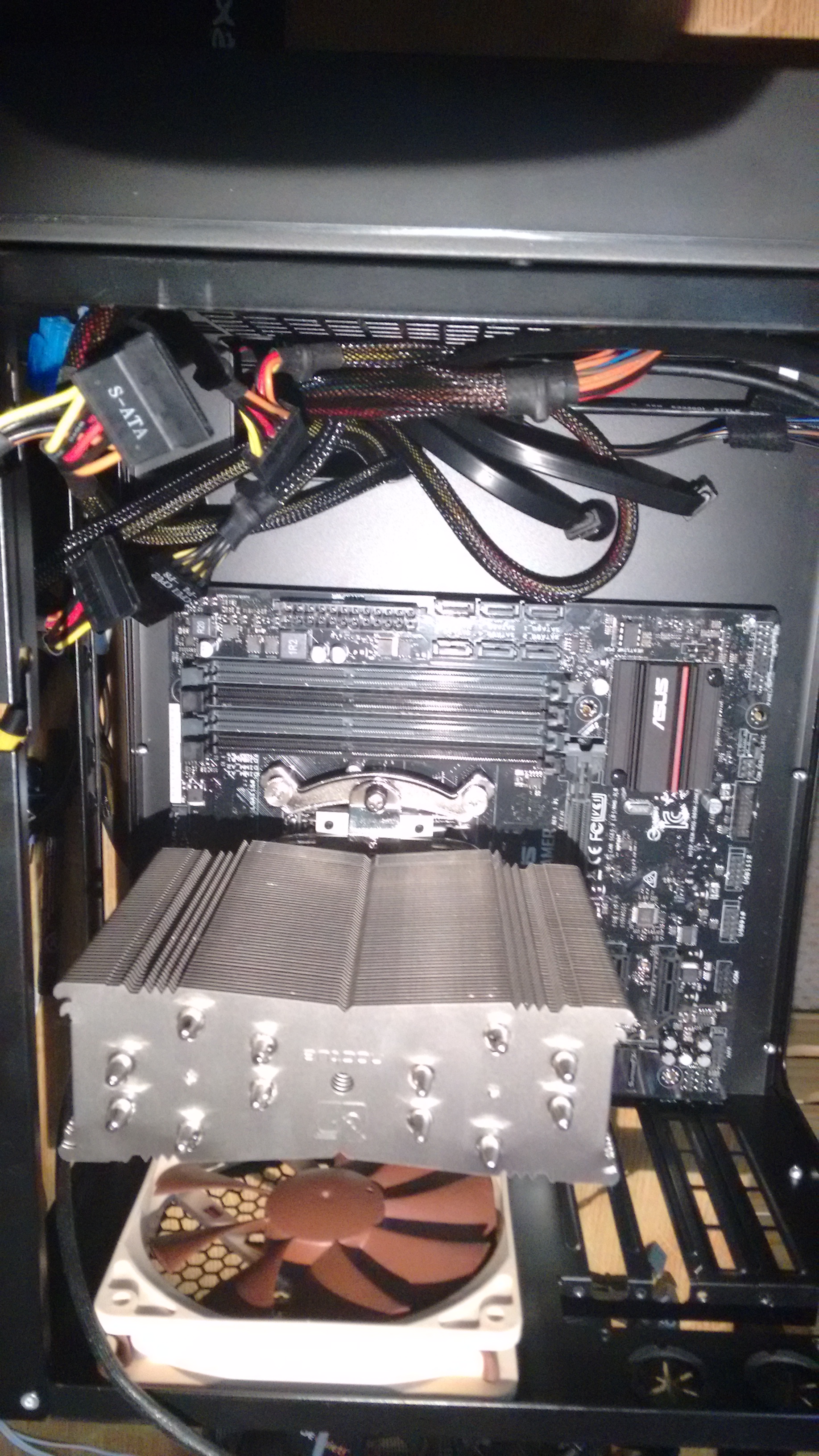

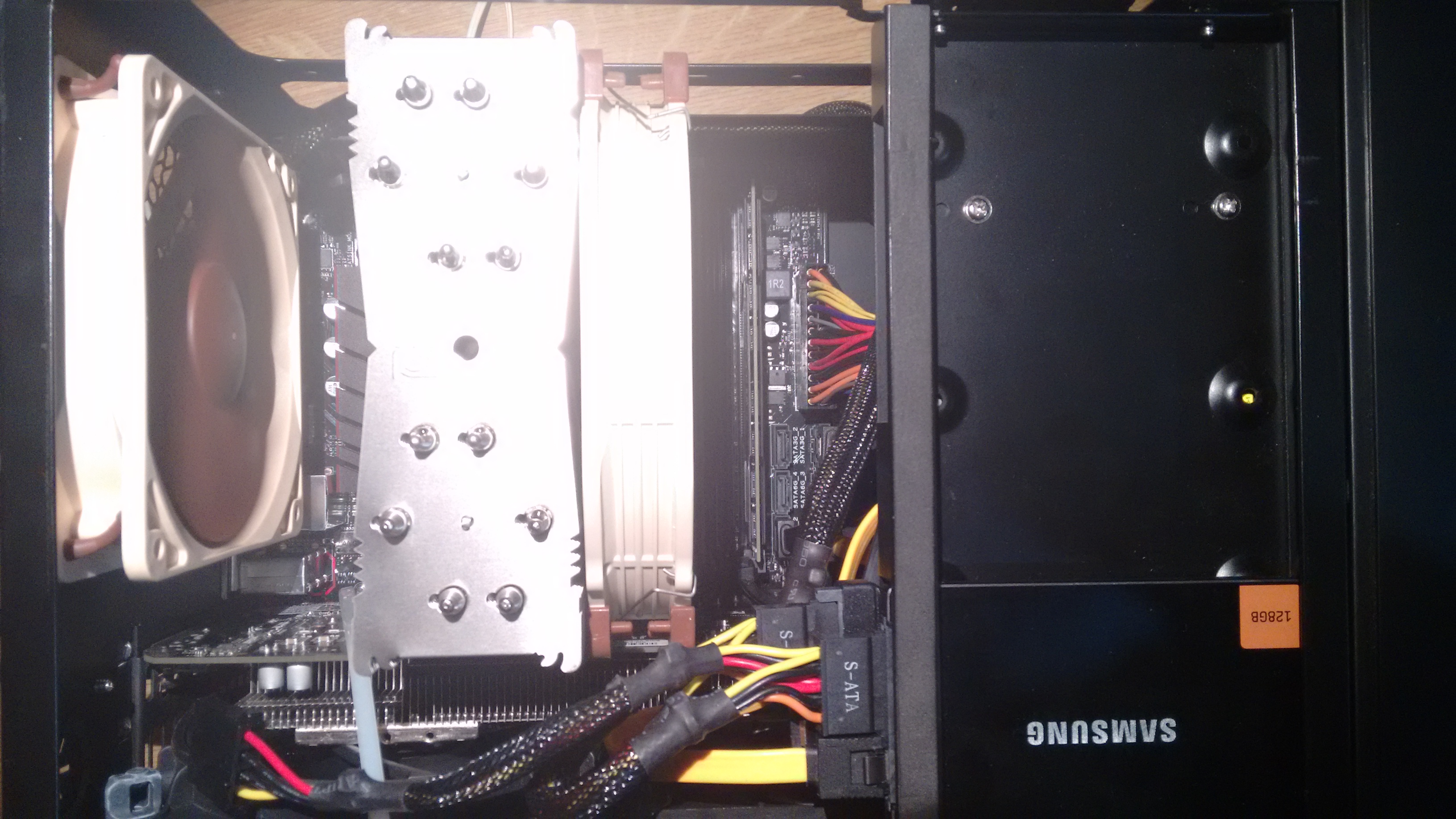

4: Der ODD/HDD Träger im oberen Teil kann problemlos eingebaut und verkabelt werden.
Ein zweiter Lüfter auf dem Kühler ist problemlos möglich.
