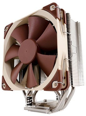

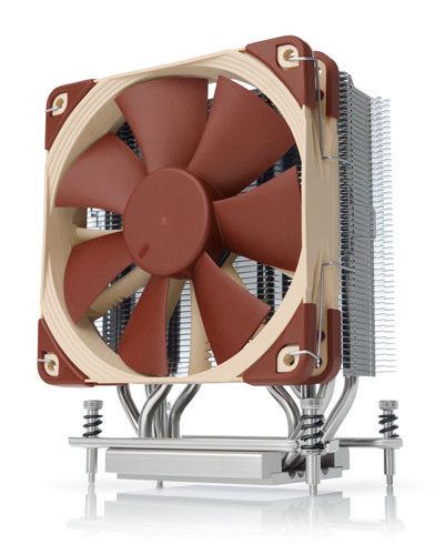

Sehe ich das richtig, daß nur die Bodenplatte vergrößert wurde? Die Heatpipes haben auf den letzten Millimetern keinen Kontakt zur Bodenplatte und es wird Kühlpotenzial verschenkt. Es ist natürlich nicht dramatisch, aber 2,3K kann das schon ausmachen.
u12S Alt und Neu
u12S Alt und Neu
Anhang anzeigen 635844Anhang anzeigen 635845
Soweit ich weiss sind DT Heatpipes nicht so gut weil die Bodenplatte dann ggf. nicht 100% Plan ist wie beim CNC finish, außerdem können sich die Dinger bei Wärme verschieden ausdehnen was beides die Oberfläche verändern kann.

@immortuos Noctua sagt dass die RAM Riegel usw. näher dranne sind als bei z.B. AM4 usw, deswegen wurde nicht nur die Bodenplatte verändert.
Du verstehst in falsch. Deine Aussage über DirectTouch ist zwar korrekt, er meinte aber, dass die Heatpipes links und rechts schon in die Aufbiegung nach oben gehen, bevor die Bodenplatte zu Ende ist, und dadurch die Heatpipes die Bodenplatte nicht gänzlich ausnutzen.
Seh ich auch gerade, das hat wohl mit dem Drumherrum zutun. (Platz)
Die Dies unter dem HS liegen doch auch nicht bis zu dessen Rand. Also passt das schon.
