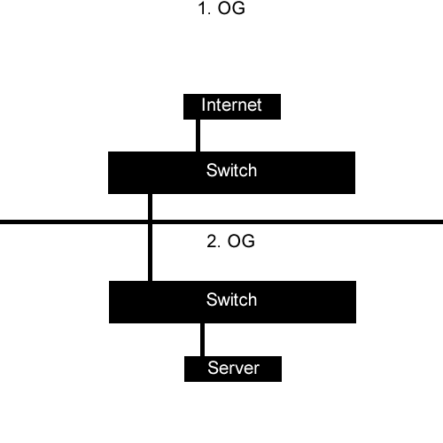

Bei deiner Zeichnung werde ich nicht so ganz schlau was du da vor hast. Sollen die beiden Switche untereinander mit 2Gbit kommunizieren können? Dann brauchst du jedenfalls Switche die das können (müssen also mindestens managed sein). Bei mir hängt alles an einem switch (Arbeitszimmer). Der Uplink zum Wohnzimmerswitch
reicht mit 1Gbit. Oder hast du oben, wo der Server steht, mehrere Clients die den Server mit 2Gbit benötigen? Wenn die ganzen Clients unten stehen und nach oben sollen, brauchst du auch entsprechende Switch.
