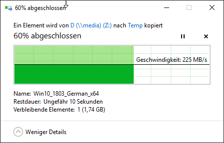

Theoretisch sollte SMB Multichannel auch unter Client OS funktionieren (also von Windows 10 zu Windows 10) aber ich hab das noch nie hin bekommen. Klappt einfach nicht.
Raus kommt das:
Reaktionen: Pry_T800
Der Screenshot kam zustande indem ich das Windows Image von meinem Server auf mein Rechner kopiert habe. Einfach Netzwerkfreigabe. Server ist Windows Server 2016 und der Rechner ist Windows 10 pro. Nix eingestellt oder konfiguriert. Einfach nur 2 NICs im Rechner (Server 4 aber wurscht) an einem Switch.
