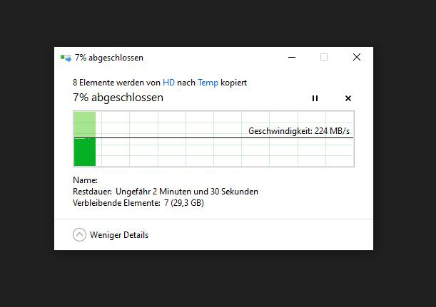

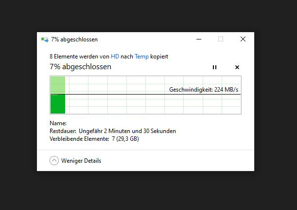

Natürlich wird wenn SMB 3.0 Multichannel aktiv ist auch ein einziger Datentransfer um die Anzahl der NICs/NIC Geschwindigkeit auf jedem Rechner beschleunigt. Das ist ja der Sinn hinter SMB 3.0 Multichannel.
Übers normale Netzwerk mit 2 Gbit Nics ohne Teaming oder irgendwelche Einstellungen.
Cool. Da habe ich wohl einen veralteten Wissensstand. Geht das auch mit nur einer Datei?
