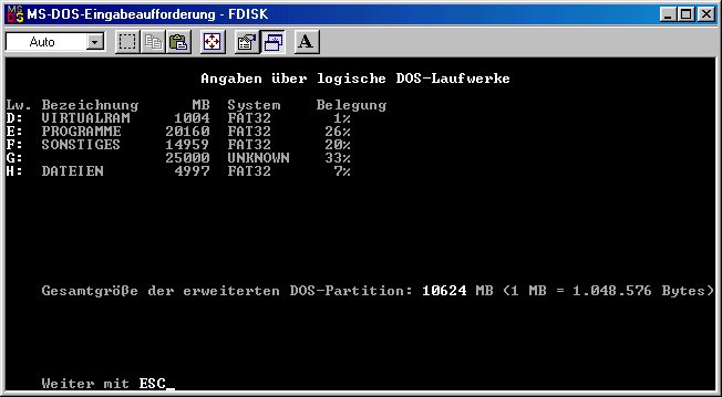

Also, das betreffende Laufwerk G: ist anscheinend als logisches Laufwerk erkannt worden, jeoch mit unbekannter Formatierung.
Somit kann ich die Partition jetzt löschen und weiter verfahren???

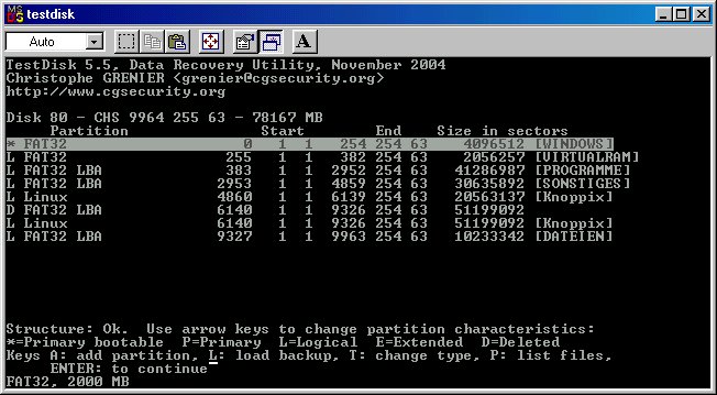

CyrusQ schrieb:
2. Danach könntest du mit der Prozedur die Fat32-Partition mit a nach Search eingeben.
Hinterher wird die gelistet.

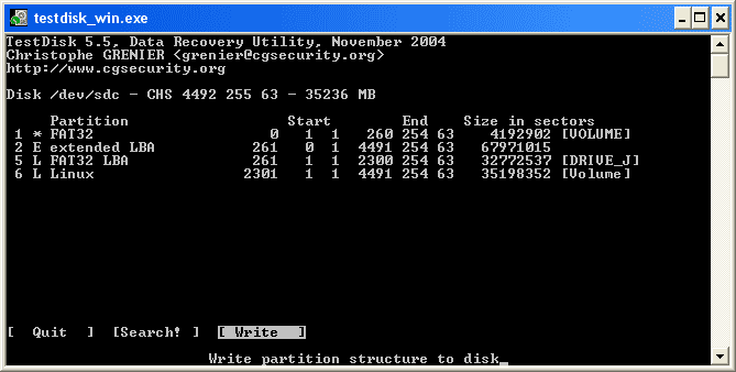

Nach SEARCH ist der 1. Screenshot enstanden, hier wird die Partition noch als Linux aufgeführt - normal?
Dann habe ich die Daten mit a eingegeben und den 2. Screenshot gemacht.

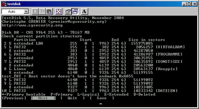

CyrusQ schrieb:
3. Die dann mit dem Pfeil auswählen, und durchbestätigen bis zum Writescreen.
Dort sollte die dann auch gelistet werden.
Die Linux-Partition sollte dann aber nicht mehr gelistet werden.
Hier 3. Screenshot.
Irgendwas scheint nicht hingehauen zu haben - die Linux-Partition ist auf dem letzten Screen drauf, die neue FAT32 aber nicht (habe die Linux-Partition aber tatsächlich gelöscht und neu gestartet...trotzdem, auch in Win98 ist sie noch sichtbar)?
Soll ich nochmal Knoppix starten und irgendwie in QTparted die Partition löschen?

Sieht so aus, das die Partition in der Partitionstabelle als Linux doch drinsitzt.
Nächste Prozedur bedeutet, Testdisk starten und mit dem Pfeil auf [MBR Code] gehen und den MBR nochmal neu schreiben.
Selbe Prozedur.
Teile dann mit ob es geklappt hat.

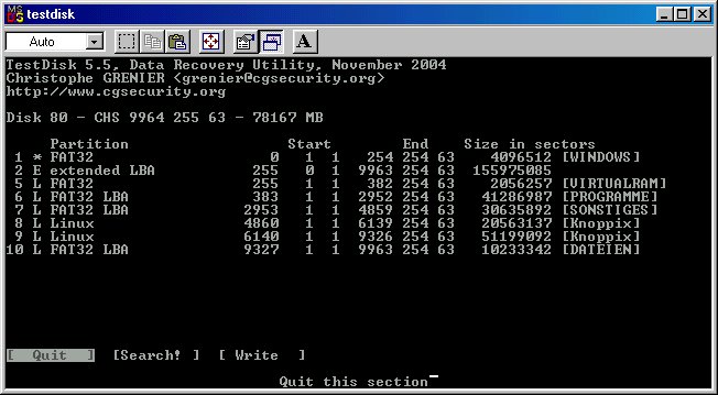

So, MBR ist neu geschrieben. Dann ANALYSE weiter bis SEARCH - Partition war noch als Linux angegeben. Jetzt läuft SEARCH. Ich halte Dich auf dem Laufenden...
...auch bei SEARCH wird die Partition als Linux angegeben und mit Knoppix betitelt...
Was nun - trotzdem nochmal die Prozedur?

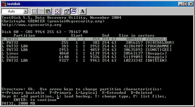

also, nach dem löschen der partition und SEARCH wurde die ja als linux angezeigt. dann habe ich jetzt die partition mit a neu eigegeben (0c als typ) - das ergebnis siehst du in screen 1.
dann weiter bestätigen bis zum write-screen. wie du auf dem 2. screenshot siehst, ist dort die neu angelegte partition nicht drin :( und ich bin jetzt ziemlich verwirrt, weil alles nicht klappt... hab ich vielleicht was falsch gemacht?
ich denke mal, jetzt muss ich die partitions-tabelle wie du gesagt hast ganz löschen, oder?!
vielen dank nochmal für dein durchhaltevermögen bei mir !!!!!

Bin gerade bei add.
vor dem SEARCH-Durchlauf war die Tabelle ja leer. Nach dem SEARCH zeigt er die urspünglichen Daten ein und immer, nachdem ich was geADDed habe, wird dies nicht neu oder zusätzlich angezeigt, sondern nur die Ergebnisse vom SEARCH-Durchlauf...
(siehe Screenshot nach add der ersten beiden Partitionen)
ist das normal?
Ja das ist normal!
An den anderen Partitionen waren auch keine Änderungen.
Die richtigen Ergebnisse gibt es am Write-Screen.
Ich hoffe, das die Linux dann weg ist.

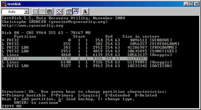

Markiere nach a (add) bitte die betroffene Partition und bestätige dann weiter.
Diese sollte dann zusätzlich da sein.
ARGH!!!!!!! :eek:
Siehe Screenshot... Warum übernimmt testdisk die Einstellungen nicht bis zum nächsten Bildschirm, warum nicht?
... nach dem Löschen der Tabelle und Beenden von testdisk hat mich ja testdisk zum Neustart aufgefordert. Das hatte ich nicht getan, weil Du nur von Neustart des programmes sprachst. Außerdem hatte ich die Befürchtung, dass ich dann auf nix mehr Zugriff hätte... Falsch gedacht oder hätte ich neu starten sollen?
Nein du hast richtig gedacht.
Du kannst Windows nicht starten ohne MBR und Partitionstabelle.
Sicherlich ist das ein Weg wo man probieren kann und eine andere Prozedur.
Da wird alles aus dem Speicher entladen.
Lösen könnte man das, indem du versuchst über eine Dos-Bootdiskette zu starten und die selbe Prozedur von da auszuführen.
Ich empfehle eine Bootdiskette zu erstellen oder downloaden bei www.bootdisk.com .
Braucht keine spezielle sein.
Da muß man dann den Ordner dos von Testdisk-Verzeichniss auf die Diskette zu kopieren und Testdisk von da aus starten.
Wenn nötig, kann man wegem Platz die Datei Photorec löschen.
Du mußt jetzt erstmal auf Write gehen und bestätigen.
Kannst dir auch überlegen, Load (Backup) noch neu zu laden um alles wiederherzustellen.
Da das so nicht geklappt hat unter Windows, muß ich dir noch Hinweis geben, nach der Eingabe und Wiederherstellung in Dos in das Menü Advanced zu gehen und den Bootsector zu überprüfen.
Wenn da steht "Sectors are not identical" zu reparieren mit Rebuild BS und mit Write zu bestätigen.
Das ist wichtig, da die Partition sonst als unformatiert erscheinen kann.

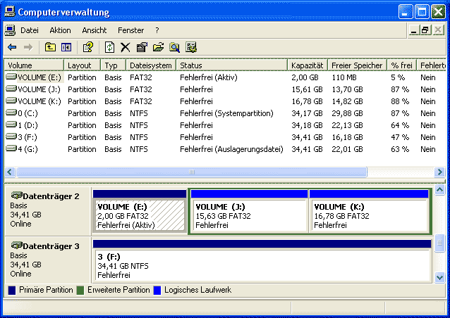

Siehe Bild;
https://www.computerbase.de/forum/attachments/festplverw-gif.16134/

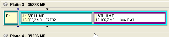

Habe eine in Linux ext3 formatiert.
Siehe Bild;
https://www.computerbase.de/forum/attachments/pmformatlinux-gif.16135/
Hatte dasselbe Problem wie bei dir.
Die Partition wurde am Writescreen nicht als Fat32 LBA gelistet sondern als Linux.
Ändern konnte ich es, in dem ich direkt nach Start von Testdisk mit 2x Enter besttigen und der Option T (Change Type) mit 0c das Fat32 LBA-Format zugewiesen habe.
Damit hatte es geklappt.
Partition wurde als unformatiert angezeigt.

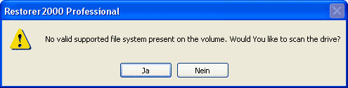

Gelöst habe ich das Problem mit Restorer2000;
Ich habe auch versucht auf das Laufwerk zuzugreifen.
Hatte nicht funktioniert wegem Linux-Format.
Habe das Laufwerk gelöscht und ein neues logisches Laufwerk erstellt.
Das kannst du machen mit fdisk.
Ich habe das Laufwerk nicht formatiert.
Hatte das Laufwerk mit Restorer2000 markiert.
Restorer2000 hatte es erkannt.
Es kam Meldung.
Siehe Bild.
https://www.computerbase.de/forum/attachments/restorernovalidfilesystem-gif.16138/

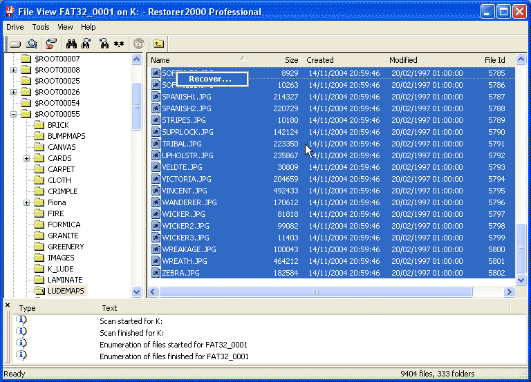

Da es Windows-konform partitioniert war, hielt ich es für ausreichend.
Daher habe ich mir formatieren gespart.
Der Scan zeigte mir alle Dateien an, und ich konnte alles wiederherstellen und testen.
War erfolgreich.
Siehe Bild.
https://www.computerbase.de/forum/attachments/restorer2000recover-gif.16139/
Kannst du ja nochmal mit der Testversion testen.
