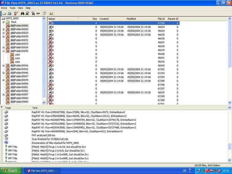

Hallo!
Bin an der Platte mit Schreibvorgängen nicht mehr dran gewesen, seit ich die fertig formatiert hatte, das Betriebssystem ist jetzt wieder -wie vorher- auf der kleinen.
Hab grad mal das Restorer2000-Demo drüberlaufen lassen, Ergebnis siehe Anhang, fürchte, ich darf mich endgültig von meinen Daten verabschieden.
Die große Platte war früher eine kpl. Partition mit 80GB, LW Buchstabe C: Name: Dr Jeckyl und auf Slave gejumpt,
D: Mr Hyde war die Master, 40GB mit Betriebssystem und Programmen, als das mit dem Anformatieren passiert ist, wollte ich das BS neu auf der 40er installieren.
Dann lief die kleine Platte nicht mehr, und ich hab auf der großen eine 10er Partition erstellt, und da das Betriebssystem draufgespielt, damit ich den Rechner überhaupt starten/nutzen konnte (inzw. hab ich rausgefunden, das die Fehlermeldung am Datenkabel lag) daher auch meine Vermutung, das, wenn überhaupt noch Daten da sind, sich diese in der Partition von 1275 bis 9728 -so wie die Platte jetzt aussieht- befinden, da auf der anderen ja durch das Aufspielen vom Betriebssys. ein Schreibvorgang stattgefunden hat.

Normalerweise kann ich das nicht sagen.
Hattest du Rechtsklick auf die Festplatte gemacht und einen scan für die gesamte Festplatte ausgeführt?
Nicht nur auf die Partition die gelistet wird.
Unten siehst du noch mehr Festplattensymbole.
Da muß du auch mal hinwechseln und die Untersuchen was du da an Daten findest.

Scan für gesammte Platte hab ich gemacht, die Symbole unten kamen jeweils, wenn er einen neuen Prozess anfing, die lassen sich nicht ansprechen.
Hast du auch probiert die anzuklicken und dann geht man oben links auf das Festplattensymbol mit der Lupe.

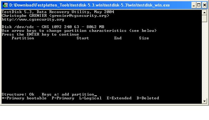

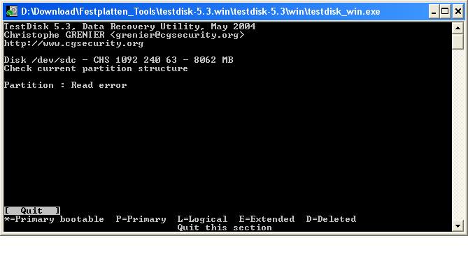

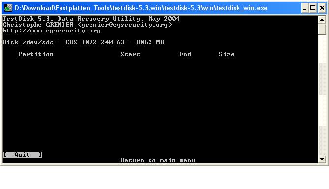

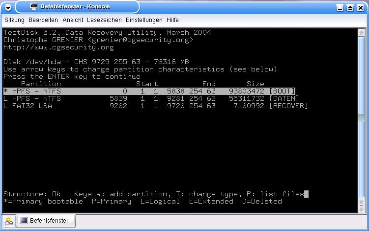

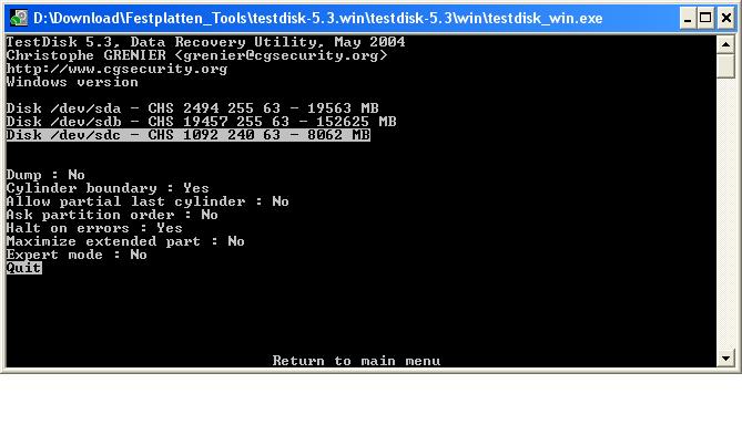

Hi,
ich habe ein ähnliches Problem . Rechner hat sich während XP SP2 Update aufgehängt beim Sichern der Systemdateien . Nachdem auch nach längerem Warten kein Task Manager mehr hochkommen wollte, habe ich die Reset Taste gedrückt . Dies erwies sich als ungünstig ...
Der Rechner kommt bei jedem Bootversuch mit 'Fehler beim Lesen des Datenträgers' .
Habe über Knoppix Testdisk V5.2 gestartet . Der zeigte mir einen ungültigen Bootsector (> als Partitionsgröße) an . Im Menü Boot wurden Bootsector und
Backup als 'bad' markiert .

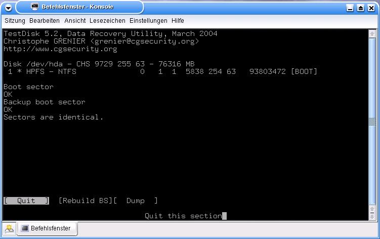

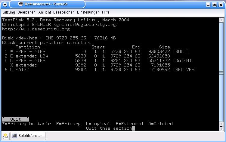

Nachdem ich Rebuild BS durchgeführt habe, sieht alles eigentlich gut aus (Anhänge).
Trotzdem gibt es keine Änderung im Systemverhalten . Auch Knoppix kann den Inhalt der C-Partition nicht sehen (D und E sind ok). Habe daraufhin mit Testdisk auch noch den MBR überschrieben . Keine Änderung .
Ich konnte mit Active@ Unerase aber den gesamten Inhalt der Partition lesen und alle wichtigen Dateien retten .
Ich habe leider keine Recovery-Console zur Verfügung, nur Medion (ja,ja) Wiederherstellungs-CD . Diese legt sich kurz nach dem Hochfahren die Karten .
Ich bin jetzt kurz davor die Partition zu formatieren, wundere mich aber trotzdem,
daß ich nicht mehr auf normalem Wege an die Daten herankomme .
Hat jemand noch eine Idee ?

Testdisk zeigt bei der Festplatte die Strukur richtig an.
Ich sehe bei dir am Analyse-Screen eine primäre NTFS als bootfähig, eine erweiterte Partition, ein logisches Laufwerk als NTFS und eins als Fat32.
Wenn du die C:\-Partition mit Knoppix nicht siehst ist die wahrscheinlich weg.
Möglichkeit ist es die versuchen wiederherzustellen.
Dabei müsstest du die Festplatte mit der kompletten Struktur (alle Partitionen) am Write-Screen wiederherstellen. Nach Neustart könnte die wieder da sein.
Ob dann Windows aber lauffähig ist kann ich nicht sagen, da ich nicht weiß was beim Update auf SP2 vorgefallen ist und ob Windows noch so in Ordnung ist.

@fiona,
vielen Dank für Deine schnelle Antwort . Ich habe es zuerst so mit Write versucht, danach noch einmal mit Delete, Search und Write . Angezeigt wird wieder die richtige Struktur .
Leider wird die Partition nach wie vor nicht erkannt . Das Windows nicht bootet, könnte ich ja verstehen, aber das Knoppix die Partition nicht lesen kann will mir nicht in den Schädel .
Nun ja, da die Datenrettung problemlos geklappt hat, werde ich mich an eine Neuinstallation machen .

danke erstmal..
ich würde testdisk bevorzugen weil die anderen progs kostenpflichtig sind....
gut nur bei mir sieht es so aus...
was genau soll ich denn nun machen???
den mbr löschen???
ich mein auf der platte befindet sich ja schon eine funktionierende partition nur die andere ist halt "weg"
achja
windowsxp versucht bei jedem start die daten angeblich wiederherzustellen, auf die eine kleinere partition, was natürlich net geht und auf dieser partition befindet sich auch eine datei namens "found.000" die so um die 3,33 PB !!! groß sein soll :rolleyes:
diese datei kann nicht löschen...
hier mal der testdisk screenshot (leider nur in word-> doc, da ich noch die ganzen progs net installiert hab...)
mfg tmc
oh nein!!!
auf einmal ist die kleinere partition die vorher "harddsik-backup" hieß verschwunden und dafür ist "lokaler datenträger" gekommem mit den daten von einer älteren windows xp installation!
Testdisk zeigt nun was ganz anderes an....
ich brauch nur die daten die platte gebe ich wieder zurück
hilfeeee...
hier
Mfg Tmc

Wegen deine Bilder;
Bei deinem ersten Word-Document, hast du die 2 Festplatte markiert.
Bei deinem zweiten Word-Document hast du die erste Festplatte markiert.
Deine zweite betroffene Festplatte zeigt nur eine primäre Partition an und eine erweiterte, aber ohne logisches Laufwerk.
Deine erste Platte zeigt nur 2 primäre Partitionen an anstatt wie von dir genannt sind es 3.
