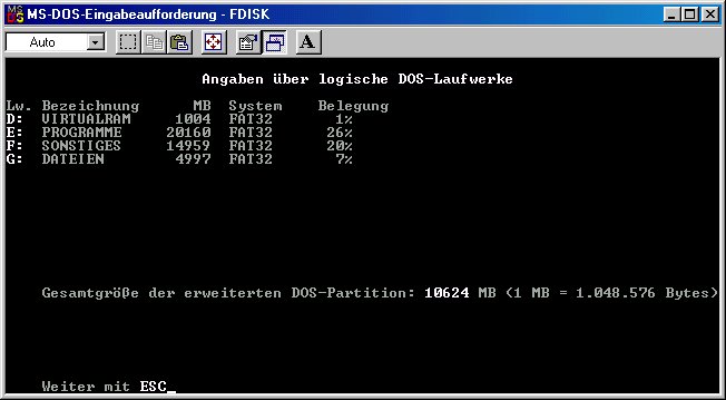

fdisk will nicht :(
Angeblich ist kein Platz vorhanden, Linux-Partition wird aber nicht angezeigt. (Habe sie ja auch eigentlich schon gelöscht vor ein paar Tagen)

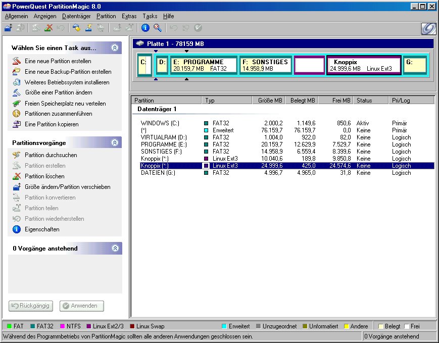

hmmm.... scheint wohl doch nix mehr retten zu können?
Partition Magic zeigt die Partition trotz des Löschens vor ein paar Tagen mit fdisk noch als Linux an - und anscheinend fast leer, obwohl sie im prinzip voll war....
Was meinst Du - Löschen mit PM und neu als FAT32 anlegen? Wie stehen die Chancen?
Lösche das logische Linuxlaufwerk und erstelle ein neues logisches Laufwerk.
Ich hatte erst garnicht mehr mit Fat32 formatiert.
Der Laufwerksbuchstabe hatte für Restorer2000 ausgereicht.
Siehe hier;
https://www.computerbase.de/forum/attachments/restorernovalidfilesystem-gif.16138/
Wußte nicht, das du auch PM hast.
Macht vieles einfacher.

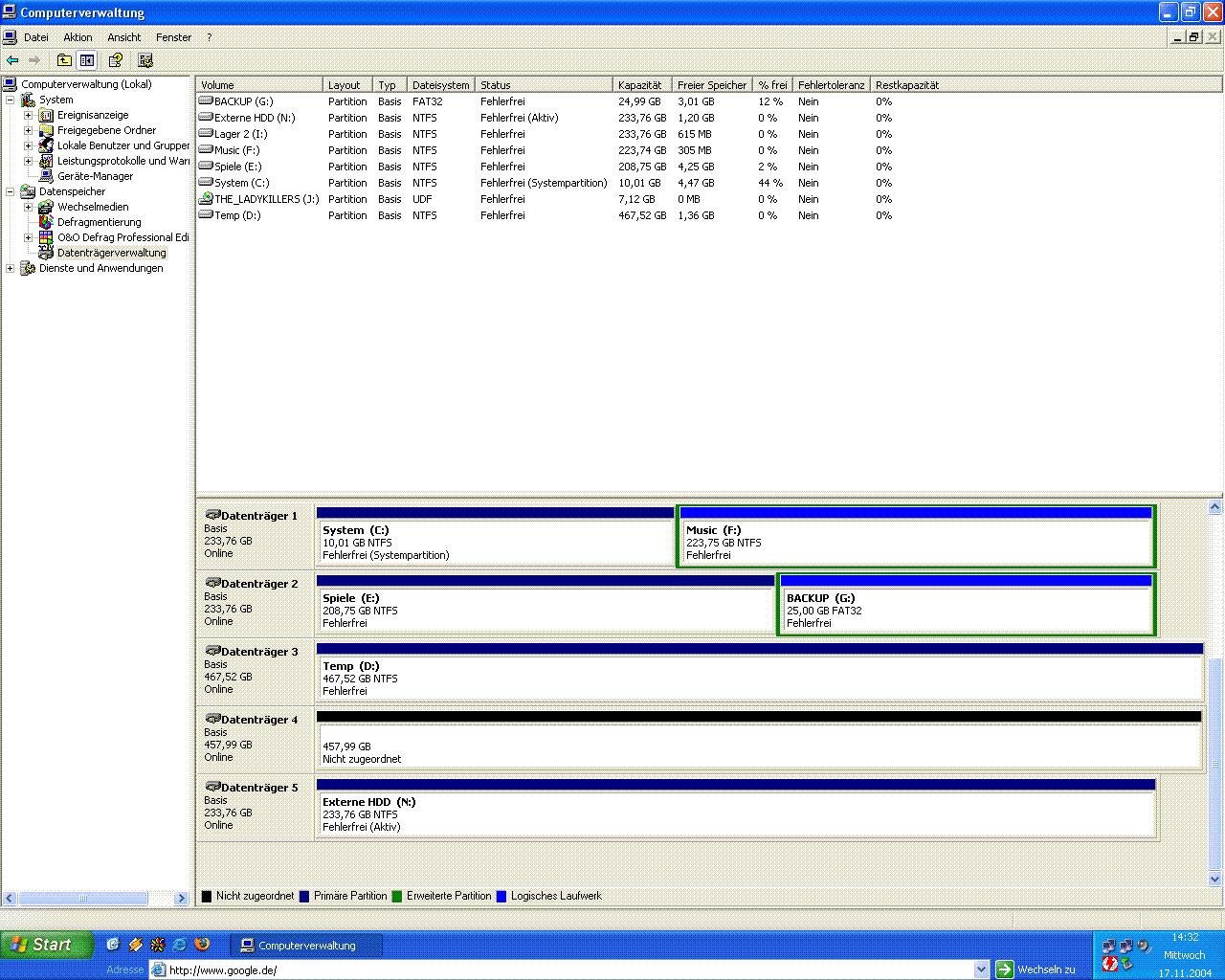

Hallo leute....
ich muss mich leider hier auch mal um Rat erkundigen...
Ich habe heute mein PC wieder angeschaltet und meine RAID0 Partition wird nicht mehr erkannt. (Die Arry wird vom Controller Jedoch ohne probleme als Fehlerfrei angezeigt)
Das sind 4xMaxtor 6Y120L0 an einem Promise FastTrak TX2 (neustes BIOS)
Alles war eine Partition mit NTFS
leider bin ich durch alle diese Beiträge nicht mehr durchgestiegen (weiss garnichtmehr wo oben und wo unten ist)
Darum bitte ich, dass mir jemand sagen kann was ich jetzt als nächstes machen muss um hoffentlich meine Daten wiederzubekommen....
THX a lot

Gehe bitte mal bei deinem Array links auf dem Bereich wo das rote Symbol ist, mache mal rechtsklick und initialisiere den Datenträger.
Wenn es geht, hinterher noch oben bei Aktion den Datenträger neu einlesen und aktualisieren.
Entweder wirst du dann zum Neustart aufgefordert oder neu starten.
Der Array muß initialisiert (erkannt) sein, sonst kann Windows damit nichts anfangen.
Kann aber vielleicht auch daran liegen, weil laut deinen Angaben du den Array auf einen anderen Computer überprüft hattest.
Wechsle dann mal die Bilder gegen aktuelle aus ob es dann immer noch das gleiche Ergebniss ist..

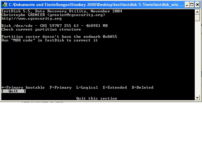

Testdisk zeigt einen Fehlerhaften MBR an.
Zeigt aber nur die Signatur an ob die Partition aktiv ist oder nicht.
Werde ich mir aber erst als nächstes anschauen.
Viele Grüße
Fiona

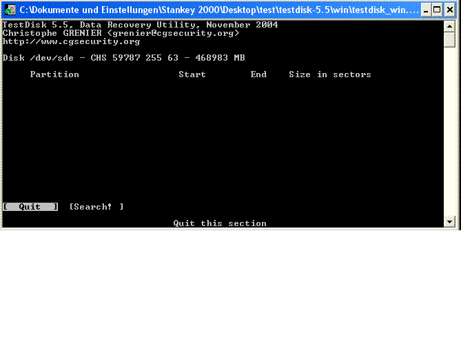

Das kann man mit Testdisk machen.
Auf deinem ersten Bild siehst du die Option [Search].
Lasse es mal laufen, ob Testdisk die Partition dann findet und setze mir nach Search einen Screenshot
Eine Partition zu definieren ist sicherlich nicht gleich anzuraten.
Die Werte sollten auf den Sektor genau stimmen.
Wenn man da daneben liegt, wird die leer angezeigt.
Als ob du in der Datenträgerverwaltung eine definierst und formatierst.
Ich versuche aber an die Daten ranzukommen.
Weiterhin bin ich vorsichtig, weil Raid0 übergreifend auf andere Laufwerke ist.
Wenn da ein Fehler ist, kannst du Daten verlieren wenn du mit Testdisk als Partitionsutilitie direkt darauf zugreifst.
Vielleicht sollte man deshalb auch in Betracht ziehen Datenrettungssoftware einzusetzen.

hmmm
hier mal der Screenshot nachdem ich auf SEARCH geklickt habe und danach nochmal ENTER
leider nichts gefunden....

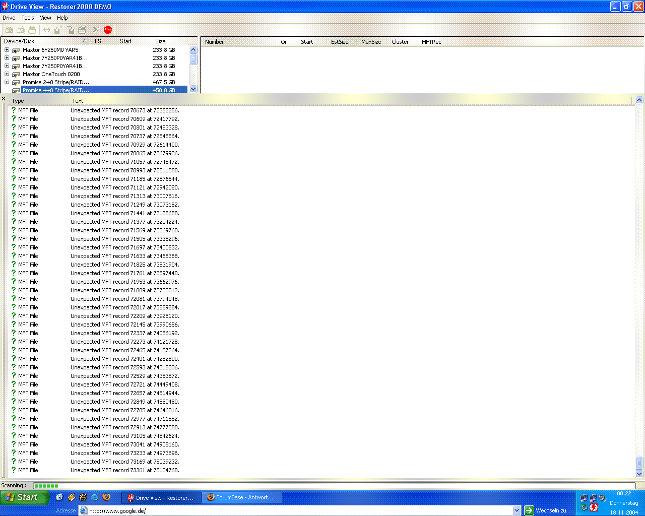

hab jetzt mal den Restorer 2000 am laufen und der gibt gleich beim scannen eine menge fehler.....
ich pack mal ein screenshot rein vielleicht kannst du ja mehr damit anfangen
aber ich denke mal, dass es einen MBR einer HDD weggehauen hat.
wenn ich z.b. eine TXT öffnen kann, kann ich ca 3/4 davon lesen.... der rest ist datenschrott....
also scheint eine HDD nicht mirmachen zu wollen.
ich hoffe das hilft weiter....
THX

Fehlermeldung bei Restorer2000 ist unerwartete Masterdateitabellen-Aufnahme.
Hier gab es schonmal ein Problem, wo nach der Initialisierung der Kontroller ausversehen die Platten vertauscht hatte.
Siehe hier;
https://www.computerbase.de/forum/t...ion-wiederherstellen.69070/page-5#post-695566
Unterer Abschnitt!
Damit kommst du auch nicht an einen MBR oder Partitionstabelle.
Daher würde es dann auch nichts bringen einen MBR auf die Festplatte zu schreiben
Datenrettungssoftware kann dann auch nichts oder nur Hyroglyphen anzeigen.
Die Festplatten müssen alle genau die selbe Reihenfolge haben.
Kannst du ja mal überprüfen.
Viele Grüße
