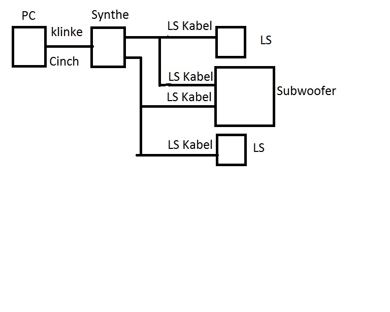

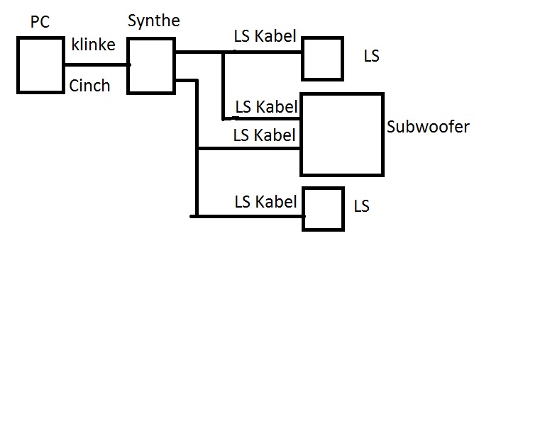

Das war nur zum probieren.
Ich habe es erst gemacht, wie du beschrieben hast!
- Soundkarte zum Scythe
- Scythe (zwei Kabel) zum Subwoofer und Lautsprecher (jeweils beim Scythe zwei Kabel)
So kommt lediglich Musik aus den Boxen.
/edit
Ich mach eben ein Bild.
OMG... da stimmt einiges nicht...
Du brauchst 2 Cinch-Klinke Kabel... 1 mal zum Sub und 1 mal zum Scythe...
Die Sats kommen dann per LS-Kabel an den Scythe (rechts/links)...
Und bitte immer + und -, deswegen ja auch 2 Adern...
Das mit + und - sieht man nur schlecht auf dem Bild, wurde aber eingehalten.
Du meinst von der Soundkarte 1x per Cinch-Klinke an den Subwoofer und 1x an den Scythe?
