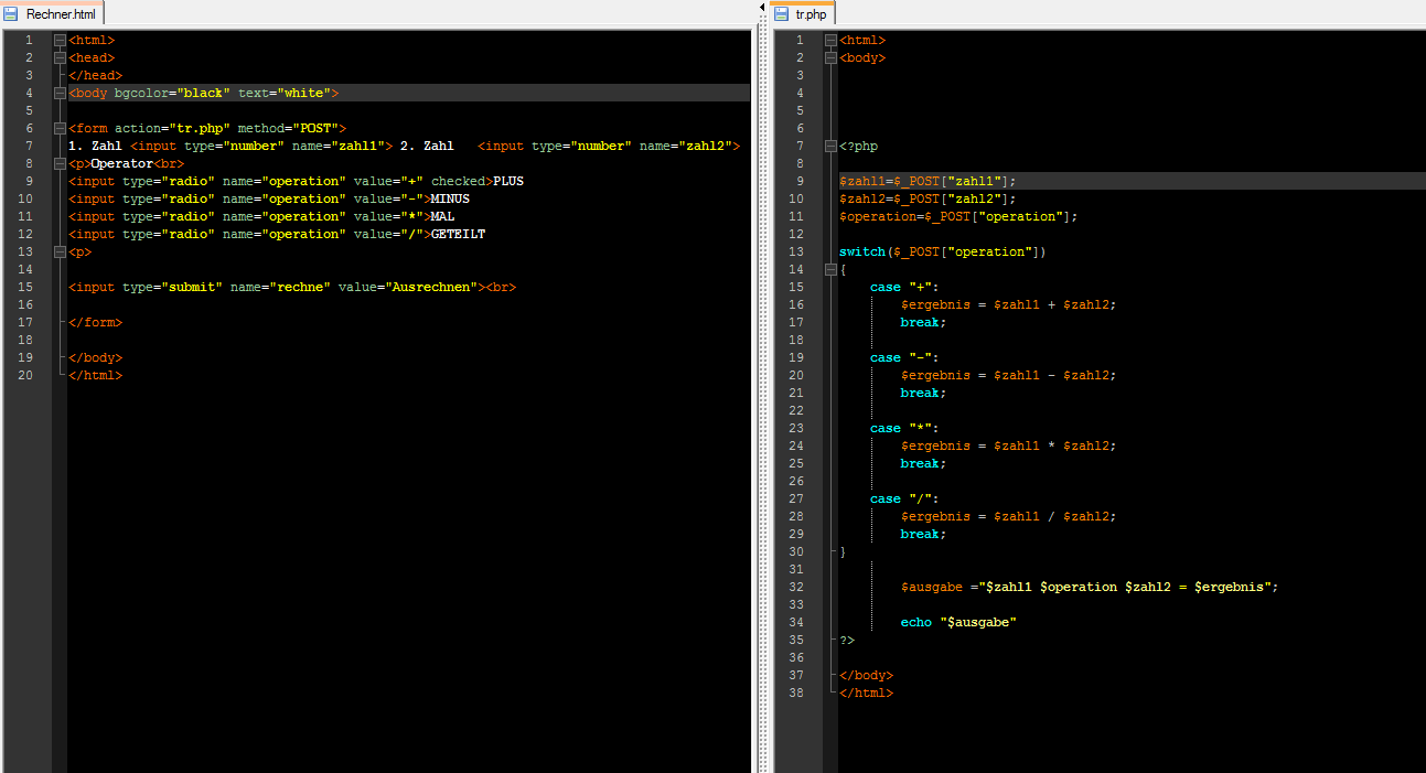

hab inner Berufsschule die Aufgabe bekommen nen Taschenrechner zu programmieren.
Jetzt hab ich soweit eig alles. ne html Seite die dann mit POST zu der PHP datei wandert.
Nur das was ich eingezeigt bekomme ist "+ = 0"
Bild von den Skripts
Danke schonmal im vorraus.
Greetz
Julian
Edit: Rechtschreibfehler im Threadnamen -.- mist..
Deine input-Felder zahl1, zahl2, liegen außerhalb des Formulars.
P.S. es wäre besser, den Code hier reinzukopieren ([PHP]<?php #dein Code ?>[/PHP]), dann kann den jeder ggf. schnell mal testen und muss nicht alles abtippen.
Das Formular ist auch nicht abgeschlossen.
Serverseitig fehlen auch ein paar Abfragen, ob da wirklich zwei Zahlen übergeben, ob da überhaupt was übergeben wird.. Einfacher wäre:
if(is_numeric($zahl1) && is_numeric($zahl2) && in_array($operations, array('+', '-', '*', '/')))
echo "$zahl1 $operation $zahl2 =" . eval($zahl1 . $operation . $zahl2);
} else
echo 'keine Zahl, etc..';
@Stefan-: Das ist für mich noch viel zu kompliziert aber danke trotzdem :)
@marcol1979&Mr.Snoot:
Formular beendet und die Zeile mit den beiden Zahlen-inputs unter den <form> vefehl gezogen.

funktioniert leider immernoch nicht :(

Moin,
schmeiß mal aus der tr.php das ganze erste <?php vor dem <html> und das allerletzte ?> am Ende raus. Dann funktioniert es vielleicht schon besser ;)
ja lol ^^ jop, als ich die <html> sachen ausm tr.php genommen hab, funktionierte es ! Fettes Danke Batti !
ja wenn du HTML-Tags in den <?php ?>-Klammern haben willst musst du sie mit dem "echo" Befehl ausgeben ;)
ja ist mir auch dann eingefallen ^^ deswegen konnte der damit ja auch nichts angefangen und hat rumgespackt..
