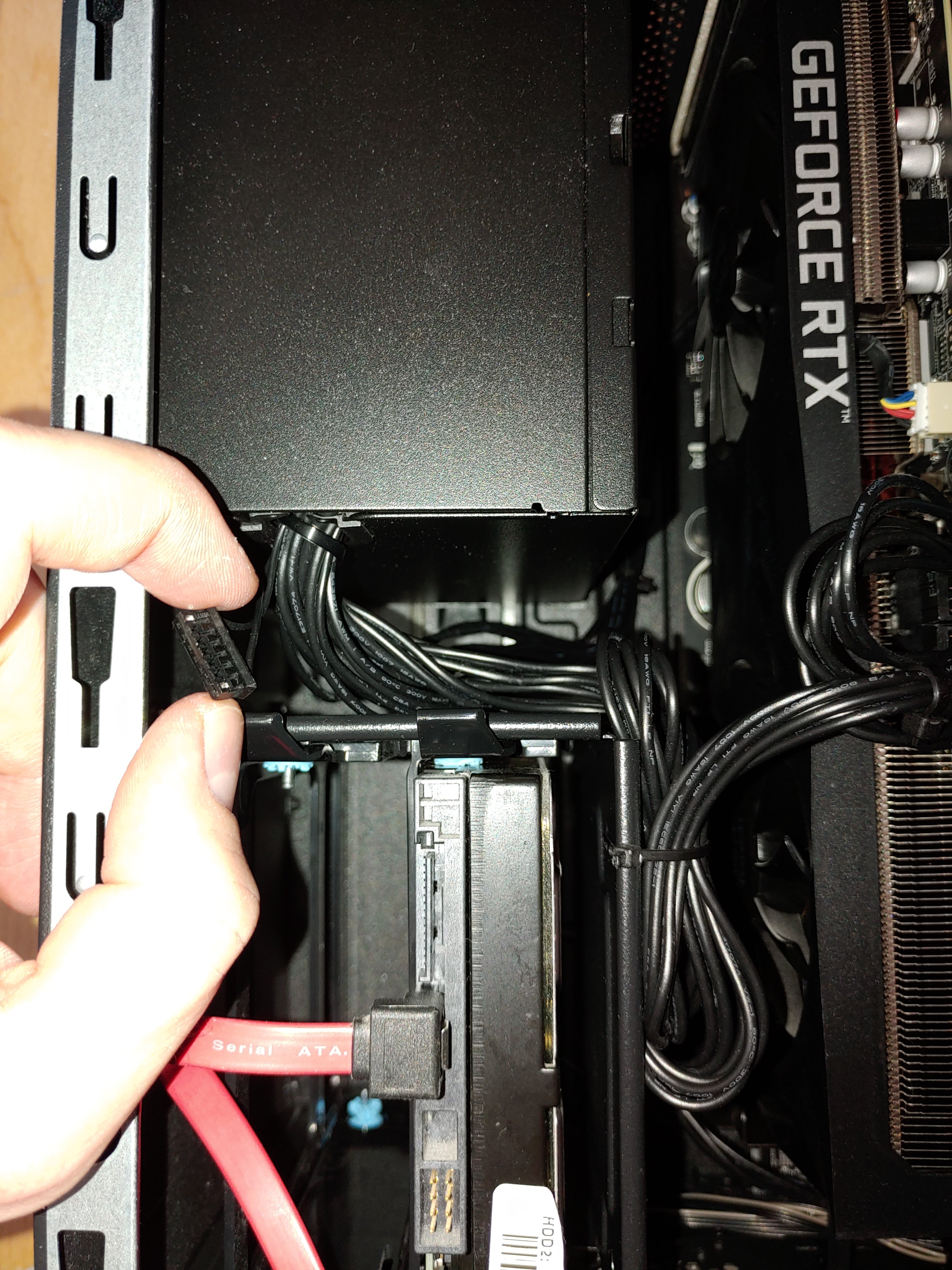

Was ist denn nun mit dem Stecker links im Bild?
Was ist denn das für ein Stecker ganz links hinter dem Blechwinkel des Gehäuses, dort wo man durch den Schlitz im Blech durchsehen kann (direkt unterhalb des Netzteils)?
Motorrad schrieb:Was ist denn nun mit dem Stecker links im Bild?

Wie sieht es auf der anderen Seite von deinem Gehäuse Seitenteil aus?Turon schrieb:Hab nochmal ordentlich reingeschaut, aber ich kann keine freien Anschlüsse finden.
Die Idee mit dem Y-Adapter gefällt mir, aber ich kann mir grad keinen Reim darauf machen wie ich den anschließen soll.
Ach Gott, bin ich blöd. Sry aber es ist eine normale HDD (falls das einen Unterschied macht).
Tut mir leid, wie gesagt, bin noch ein Neugebohrenes unter den Bastlern![]()
Die Rückwand ist mit !Nieten! versiegelt und nicht mit Schrauben. Daher könnte ich nur nachsehen was unter dem Mainboard ist, wenn ich das Board komplett rausnehm.
Dazu hab ich echt zu wenig Erfahrung (bzw. zu viel Schiss was falsch zu machen).

Das Kabel, welches du beim Netzteil gefunden hast, sieht genau so aus, wie das in dem Link von Ranayna. Dieses kommt wahrscheinlich neben den Sata-Port auf das Mainboard. Würde mich nicht wundern, wenn der Hersteller einfach das Ersatzkabel mit Kabelbinder in den Kabelstrang gepackt hat
