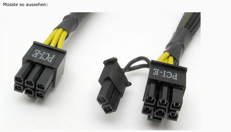

Normalerweise sollten das 6 bzw 6 + 2 Poll Stromstecker sein. 4 Poll ist für CPU.
Siehe hier:
