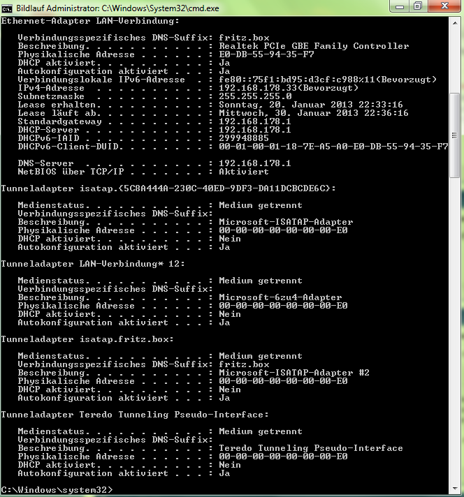

na dann führst du unter CMD ipconfig/all aus und machst ne Screenshot und lädst hier hoch
Ich hoffe das ist ausreichend. Habe hier das erste mal was hochgeladen.

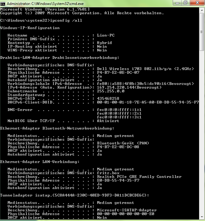

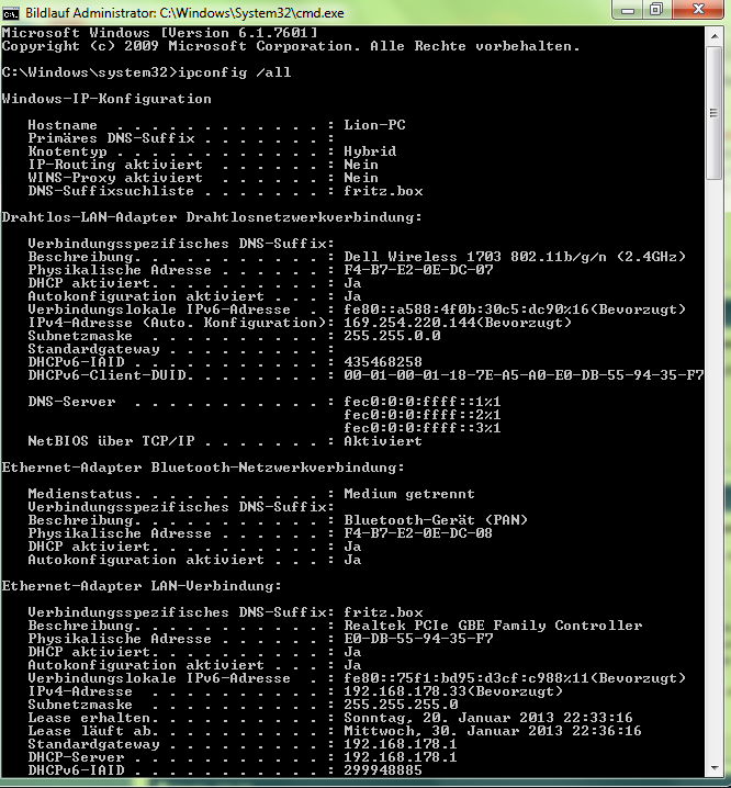

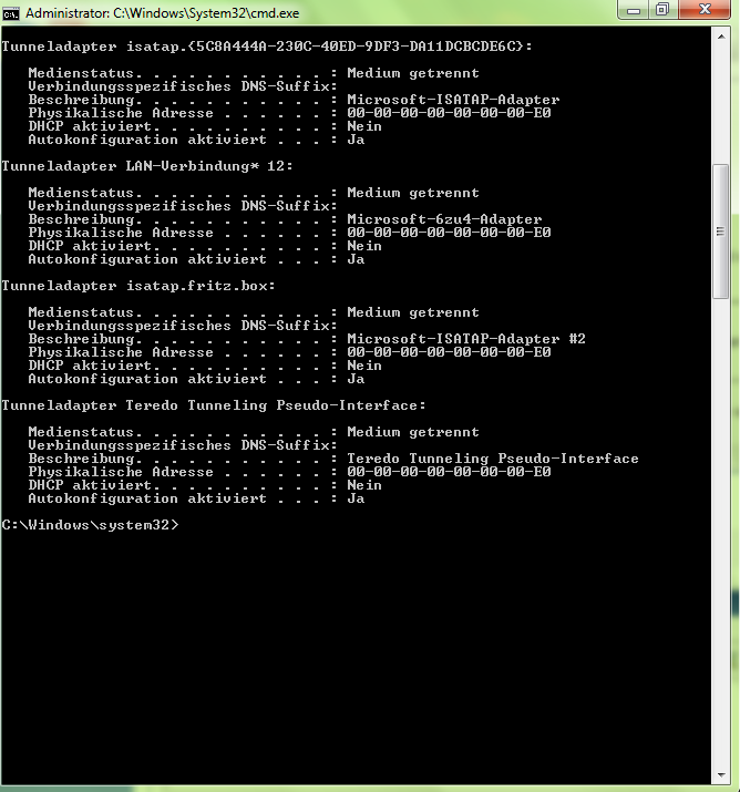

Zieh mal das Netzwerkkabel von dem Notebook ab, dann verbindest du über WLAN mit dem Router, danach führst du wieder Ipconfig /all aus und ne Bild wieder dazu

Abend,
wie ich sehe gibt er sich wlan eine private ip somit ist der dhcp wohl nicht richtig funktionsfähig.
So, hier ohne Lan-Kabel - wie gewünscht
