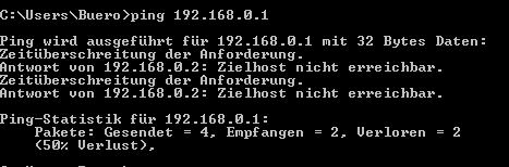

Lässt sich der Router mit deiner Konfiguration anpingen?
cmd -> ping 192.168.0.1

Im Anhang habe zwei Dateien angefügt.
Ich habe ein Screenshot von meinem Router mit den verbunden IP Adresse gemacht und so scheint mir dass 0.2 frei ist.Ich habe auch meinen Router angepingt, jedoch ohne Erfolg.
Die DNS Adresse kann ich nicht auf Auto lassen, wenn die IP Adresse selbst eingebe.
Zum testen habe ich den Computer auch neu gestartet jedoch auch dies ohne Erfolg.
