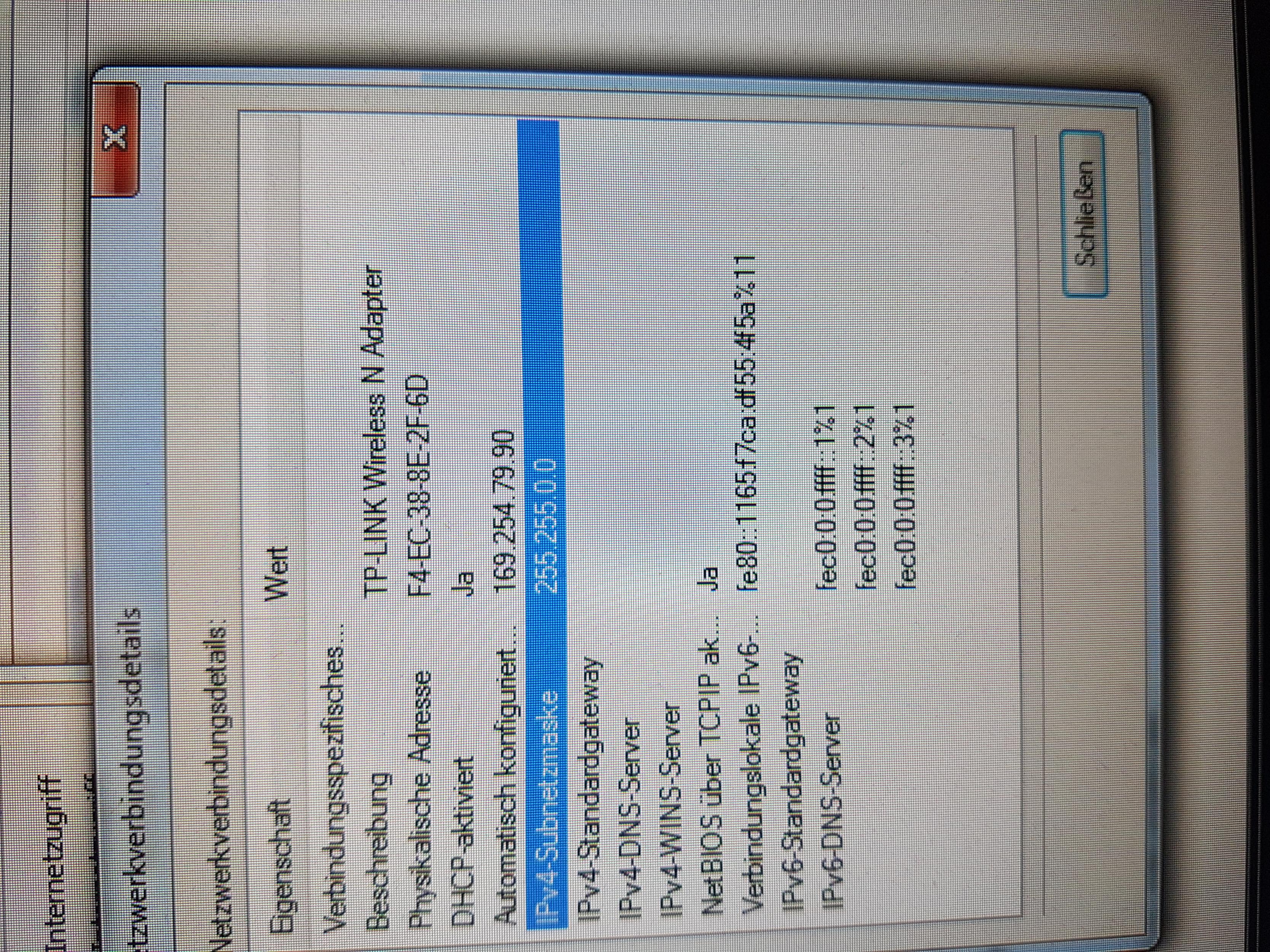

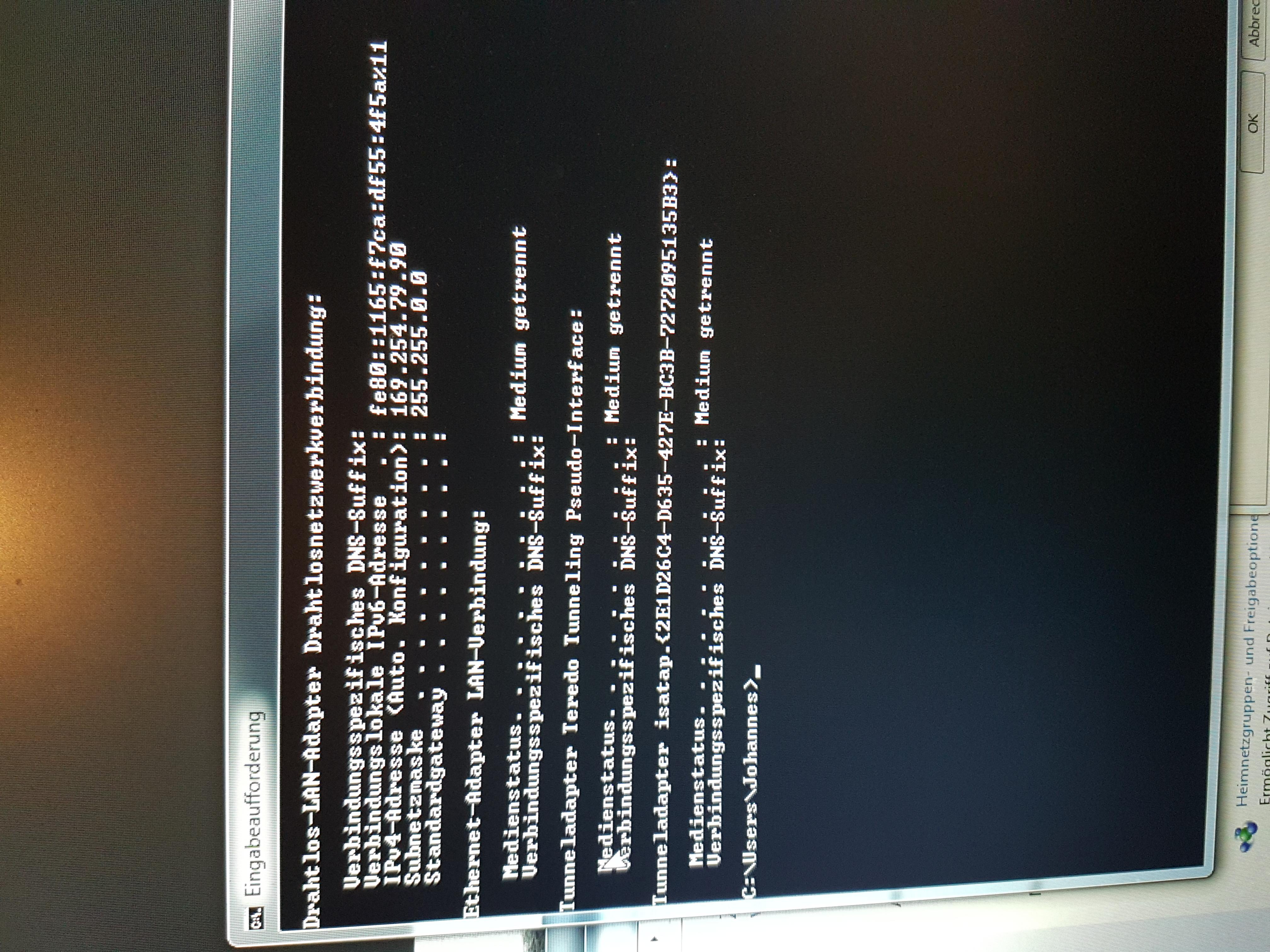

seit heute geht mein W-LAN nicht mehr richtig. Muss irgenetwas verstellt haben. Kann das nicht mehr nachvollziehen. Auf jeden Fall kann ich mit dem Router normal verbinden aber es heißt dann Nicht identifiziertes Netzwerk. Wenn ich eine Problembehandlung mache kommt als gefundenes Problem Drahtlosnetzwerkverbindung verfügt über keine gltige IP-Konfiguration. Hab auch schon viel gegoogelt aber was ich so gefunden habe hat mir nicht geholfen. IP_Adresse und DNS-Serveradresse werden automatisch bezogen. Auf meinem Laptop geht das Internet normal. Hab noch zwei Bilder angefügt die helfen könnten.

also ich habe jetzt einiges probiert:
Systemwiederherstellung: hat nichts gebracht
Router resetten: hat auch nichts gebracht, wie gesagt am Laptop funktioniert das W-LAN ohne Probleme
Am Laptop habe ich mich mal im Router angemeldet (mit 192.168.1.1 im Browser): DHCP ist aktiviert. Der Laptop bekommt auch automatische eine IP zugewiesen. Diese ist 192.168.1.106. Am PC komme ich in den Router schon gar nicht rein, was ich nicht nachvollziehen kann. Auch wenn das Internet nicht funktioniert. Müsste ich nicht zumindest Zugang zu Router haben.
Befehle wie cmd ipconfig /release renew oder netsh int ip reset c:\resetlog.txt habe ich auch schon erfolglos probiert.

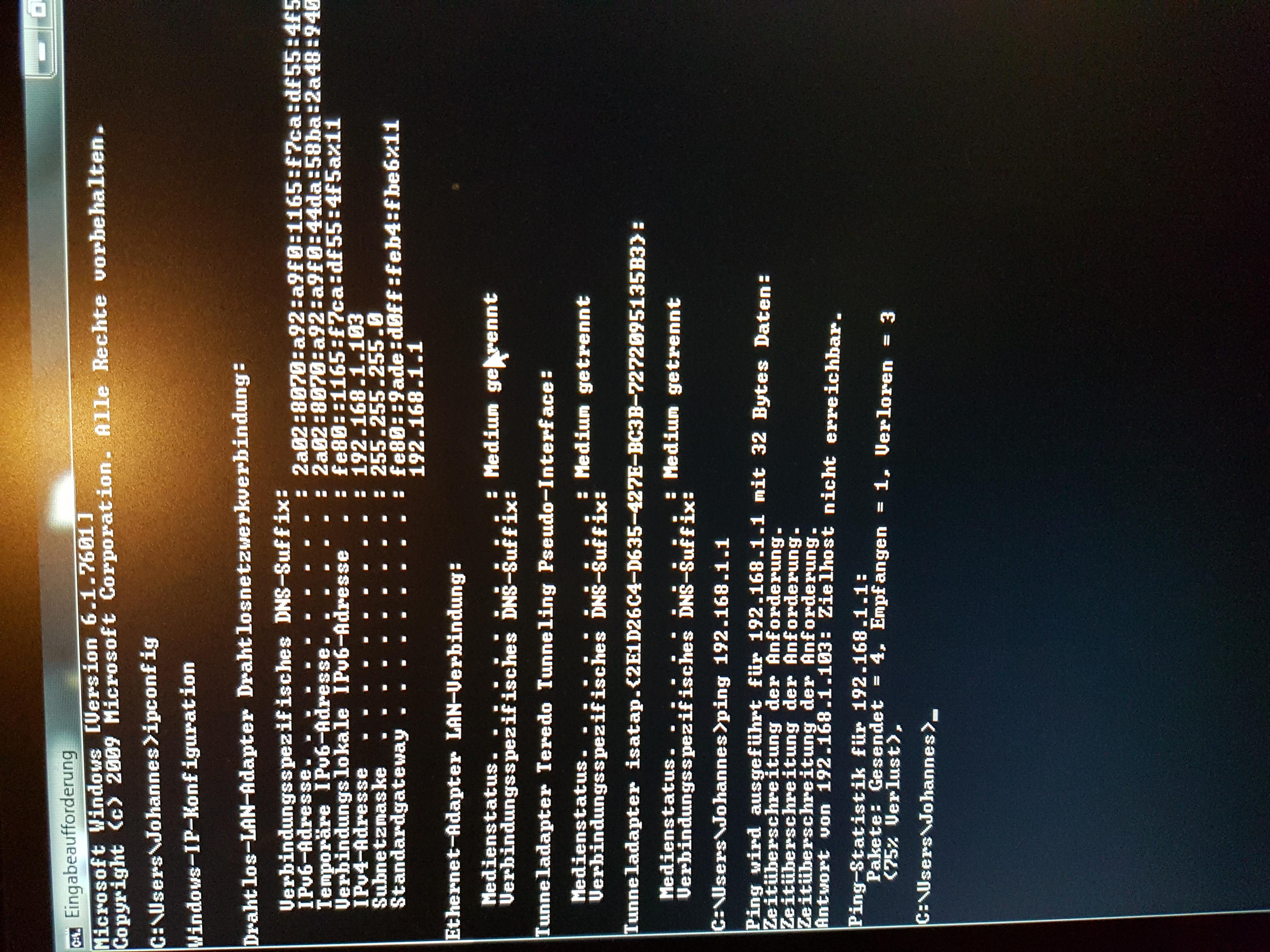

Dann habe ich versucht die IP Adresse manuell einzugeben und den Router anzupingen. Ergebnis ist im Bild zu sehen, hat also auch nicht funktioniert.
Ich weiß grad nicht was ich noch versuchen soll.

nein, die 169.er adressen stellt der pc automatisch ein, wenn der router nicht erreichbar ist... also ist der router nicht erreichbar, weder pingbar noch mit statischer ip..

Laut letzten Bild hat der Rechner auf den WLAN - IF die IP-Adresse 192.168.1.103, was eigentlich funktionieren müsste. Auf dem Ethernet - IF steht "Medium getrennt", also auf diesem IF eine statische IP-Adresse vergeben (192.168.1. X), Standardgateway und DNS-Server 192.168.115.1, Subnetzmaske 255.255.255.0. WLAN trennen und auf das Ethernet-IF zugreifen. Ansonsten Hardware wie Netzwerk - Kabel oder NIC tauschen.
Die IP-Adresse 192.168.1.103 hatte ich manuell vergeben. Wie greife ich auf das Ethernet zu? Ich kenn mich da echt nicht aus.
