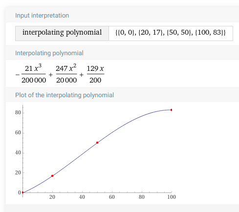

In dem Konkreten Fall kannst du mit einem Polynom 3. Grades arbeiten:
geht durch die vier von dir gegebenen Punkte.

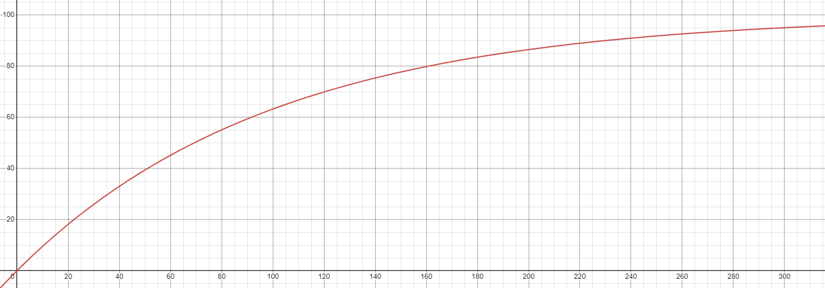

Andere Idee: Wenn du keine festen Stützpunkte brauchst, wie wärs mit ner e-Funktion?
Erreicht nie 100%, egal wie viele Punkte du reinsteckst und der angezeigte Fortschritt wie immer langsamer, je mehr Punkte man sammelt.
Musst nur an dem -x/100 etwas drehen, wenn du eine andere Steigung willst.
