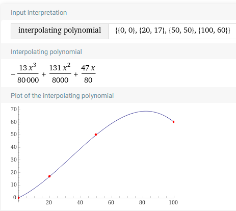

Folgende Formel funktioniert z.B. ziemlich gut aber ist eben mMn nicht so leicht zu pflegen.
Sie funktioniert vor allem, weil du durch Zufall passende Punkte gefunden hast.
Mit anderen Punkten funktioniert das mit dem Polynom nicht mehr so gut:
Die Lösung von @tollertyp setzt auf eine lineare Interpolation zwischen den Punkte, damit ist die Funktion nicht mehr stetig, aber dank der eleganten Umsetzung leicht anzupassen.
Kann man mit einem höherem Grad und mehr Punkten fixen ;)

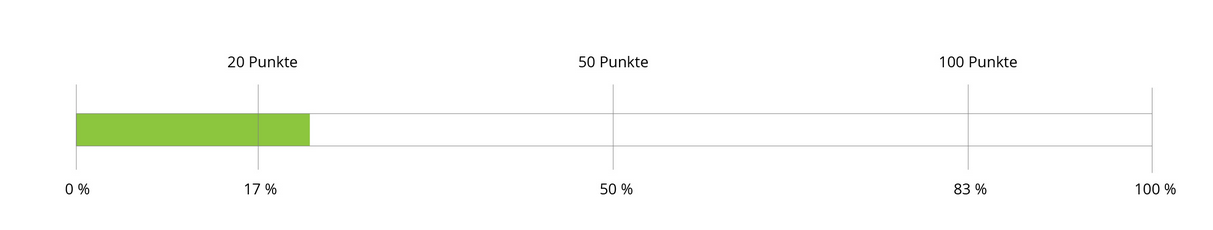

Und nochmals als Erinnerung: Nein, die Punkte sind eigentlich nicht sichtbar für den Nutzer.
Weil nur mal so am Rande: Das ist die Aufgabe. Falls du irgendeine persönliche Programmier-Challenge hast, kein Problem, tobe dich aus: Ich sehe nur keinen Zusammenhang zum Thread.

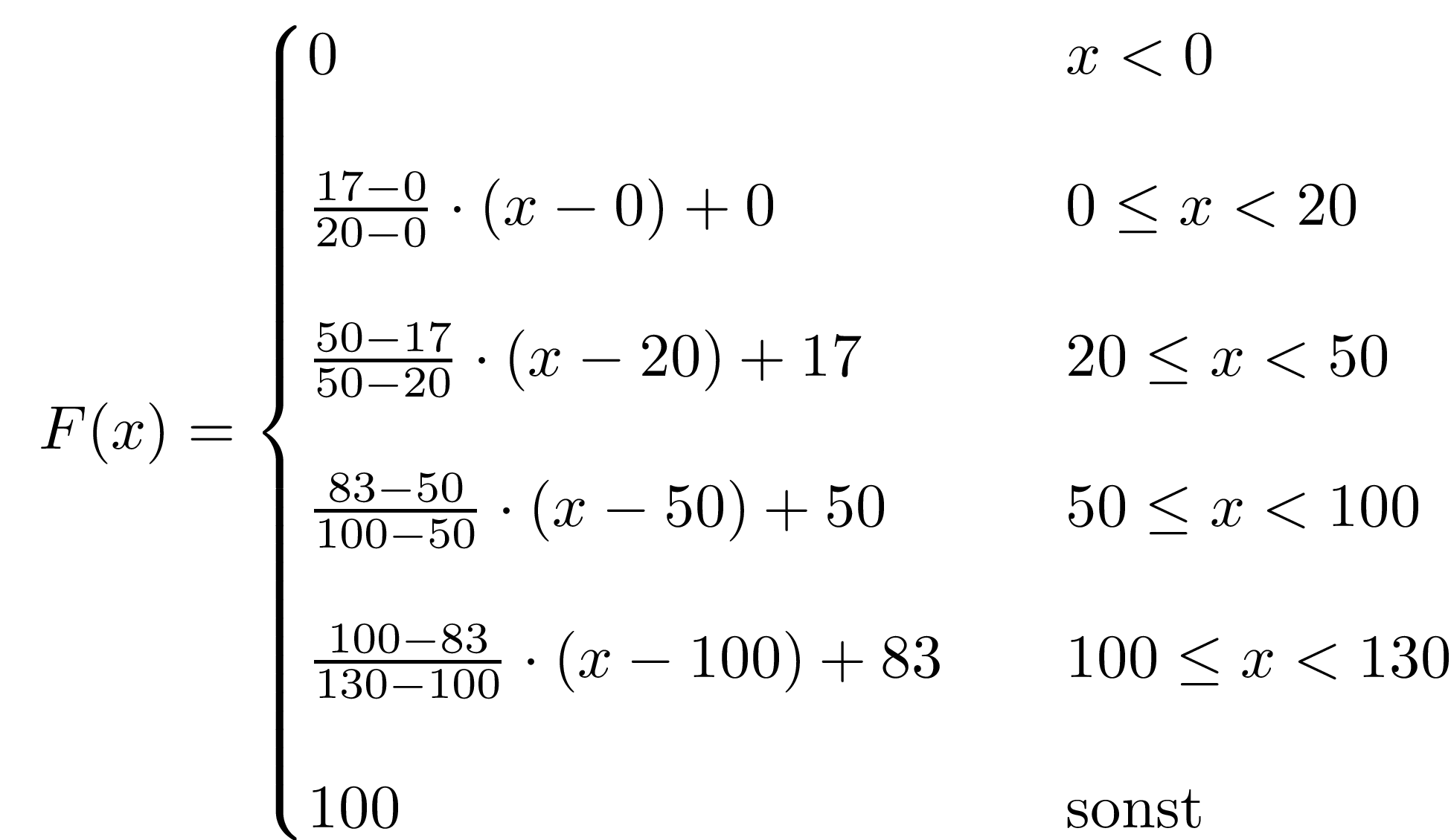

Ich habe auch einen kurzen Blick auf das Problem geworfen und würde das Problem, bei den Informationen die uns zur Verfügung stehen, mittels linearer Interpolation lösen.
Der Vorteil der linearen Interpolation ist, dass du eine Funktion erhälst, die monoton steigend und stetig ist.
Bei deinen vorgegeben Werten erhalten wir folgende Funktion. Da irgendwann die 100 % erreicht werden sollen, habe ich beispielsweise den Punkt (130 | 100) hinzugefügt. Diese Funktion ist auf ganz ℝ definiert und bildet auf das Intervall [0; 100] ab.
F: ℝ ⟶ [0; 100]
Hier noch ein jsfiddle.
Die Formel
Code:
var percent = (yUpperBound - yLowerBound) / (xUpperBound - xLowerBound) * (x - xLowerBound) + yLowerBound;
kommt mir echt bekannt vor.
Code:
var percent = lowerPercentage + (higherPercentage - lowerPercentage) * (p - lowerBounds) / (higherBounds - lowerBounds);
Die englischen bezeichnungen für Schranken.
x_0 und x_1 bzw. y_0 und y_1 wären nicht sauber und xInf und xSup bzw. yInf und ySup sind eher irritierend.

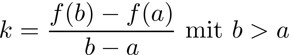

Warum die Formel bekannt vorkommt?
Weil das die Definition einer linearen Funktion
Wobei k die Steigung der Geraden zwischen zwei Punkten ist, welche mit dem Differenzenquotienten berechnet wird.

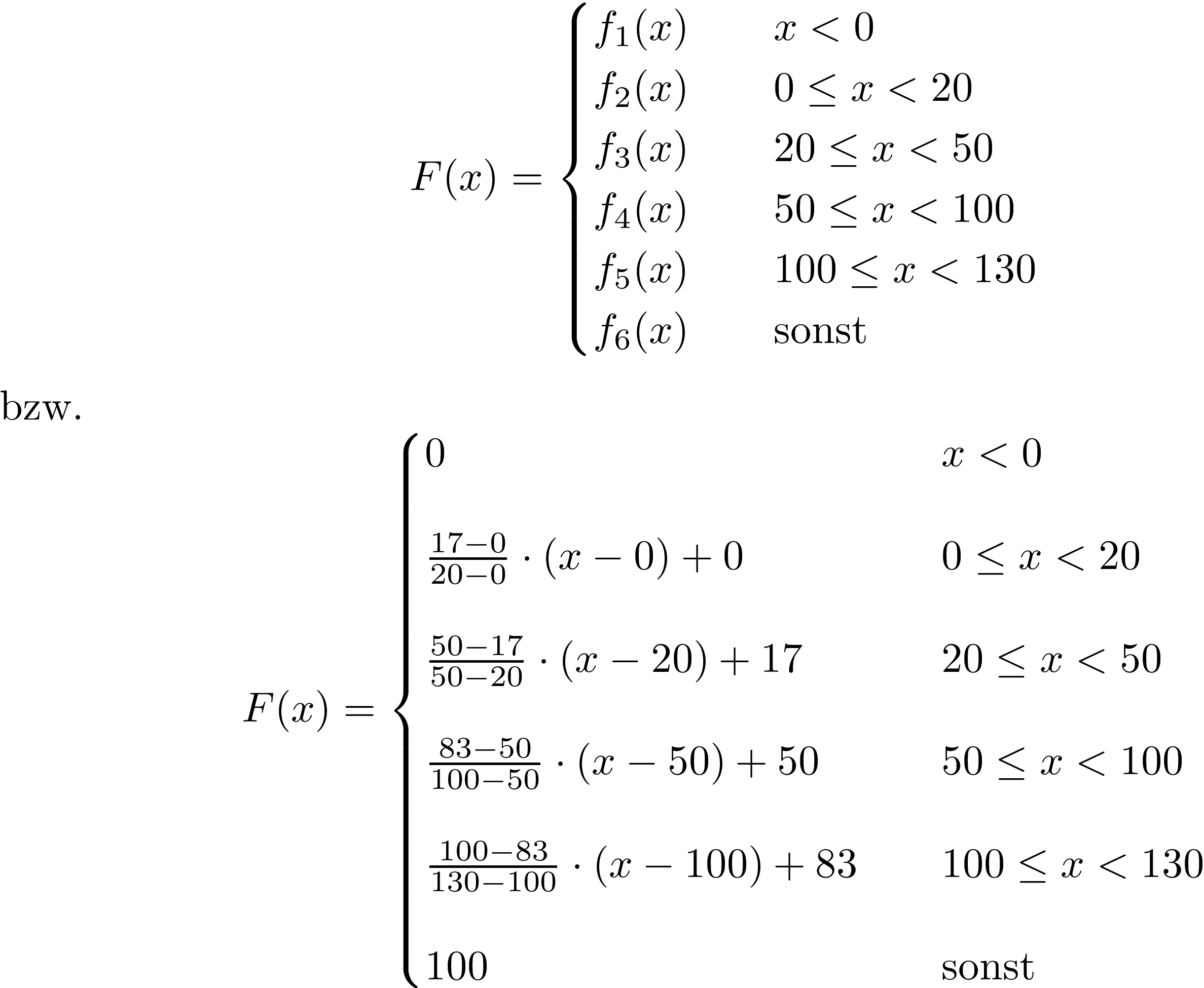

Wir suchen Funktionen der folgenden Form:
k ist die Steigung, mit (x - a) wird die Funktion an die Stelle a verschoben und f(a) hebt die Funktion an der Stelle a so, dass diese dort den gewünschten Wert hat.

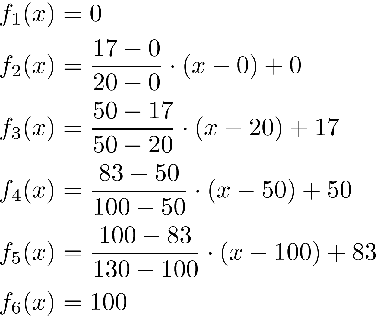

Wir erhalten für die Punkte (0 | 0) ; (20 | 17); (50 | 50); (100 | 83); (130 |100) folgende Funktionen.
aus diesen Funktionen definieren wir die abschnittsweise definierte Funktion F.
tollertyp schrieb:
So viel Text von mir, da muss die Frage untergegangen sein. Ich wiederhole sie gerne:
Also falls du dich über die Zahlen wunderst, einfach mal den Eröffnungspost anschauen. Ich bin so freundlich und mache einen Screenshot:
