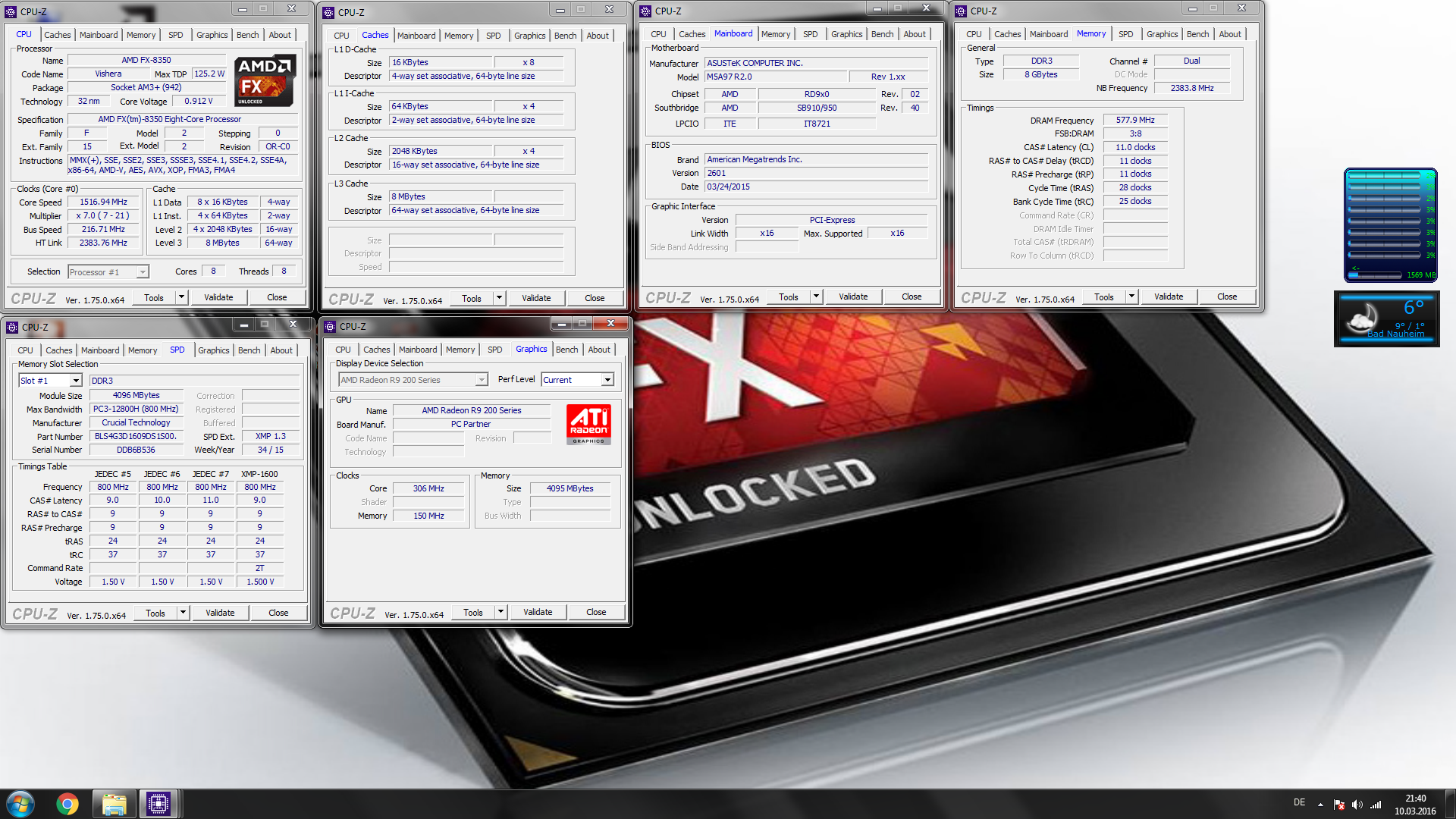

Alle Bilder aus CPUz wären nicht schlecht und memtest am besten über die Nacht nachdem zumindest die Theorie geprüft ist.
Ok ich mache gerade mal bilder und lasse es die nacht mal durch rödeln

Wieso sich jeder zweite bei halbgarem OC über Instabilitäten beschwert werde ich nie verstehen...
Über den "FSB" zu übertakten war noch nie eine gute Idee, es bei einer "K" CPU zu tun ist einfach - nun ja...
Da hat wohl einer im UEFI auf max. Leistung gestellt ohne zu wissen was es bewirkt.

Nein, da wird nicht der Fehler liegen. Den Fehler hat Robo32 sehr gut erkannt. Du hast deine CPU übertaktet, aber auf dem falschen Weg. Du hast das aber auch in keiner Silbe erwähnt.
Deine eigenen Bilder sagen was anderes und das hat nichts mit Treibern zu tun.

Stell mal die Speichertimings manuell ein. Laut Deinen Screenshots sagen bei tRC die XMP-Werte (und Jedec) 37@800MHz, das Board nimmt aber 25@578MHz. Könnte ein mögliches Problem sein. Außerdem Command Rate fest auf 2T einstellen.
