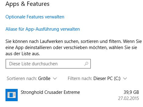

Ich war in letzter Zeit selten am PC, bin aber zunehmend von meiner Speicherplatzproblemen genervt. Dabei müsste eigentlich mehr freier Speicher vorhanden sein als Windows erkennt.
Das Problem: Auf meiner SSD befindet sich angeblich das Spiel Stronghold Crusader Extreme (das ich wohl mal per CD installiert habe) und angeblich ist es 40GB (!) groß. Ich kann es weder schließen noch aus den Speicherort ausfindig machen. Woran kann das liegen?

Im abgesicherten Modus deinstallieren.
An dem Bediener!?
Schonmal mit der "alten" Ansicht versucht?
Also Win Taste -> Systemsteuerung -> Programme und Features
Da hat man ja die auch aus Windows 7 bekannte "was ist alles installiert" Liste mit dem "Deinstallier" Button.

@MoritzBerlin: Du kannst mal Treesize über die Platte laufen lassen, dann solltest du den dicken Ordner finden wenn er überhaupt noch da ist.
Reaktionen: Madman1209, TheManneken und Dandelion
Man sollte erstmal herausfinden ob nur die Anzeige fehlerhaft ist oder ob das Spiel tatsächlich in der angegebenen Größe noch auf der Platte liegt.

Das ist höchstwahrscheinlich der Fall. Deswegen habe ich auch im Windows-Forum gepostet. Einigen scheint es hier an Lesekompetenz zu mangeln, im Titel steht: "nicht vorhandenes Spiel". Das Spiel hatte nie die angegebene Größe, daher wundere ich mich, was das bedeuten kann.
Danke, probier ich mal!

Update: ich hab's gelöst. Danke euch!
Das Problem war letztendlich ein anderes: Weil eine bestimmte Datei (gameuxinstallhelper_ff) fehlte, konnte es nie komplett deinstalliert werden. Ich musste es nochmal die setup.exe ausführen, damit Windows die Datei findet und das Spiel deinstalliert.
Auch wenn Windows 40GB angezeigt hat, so groß war es nie. Ich habe dadurch jetzt auch keinen Speicherplatz gewonnen. Hab gerade nochmal in die alte Ansicht geguckt (danke, @Pady1990) und gemerkt, dass ich dasselbe Problem mit zwei weiteren Spielen habe...
