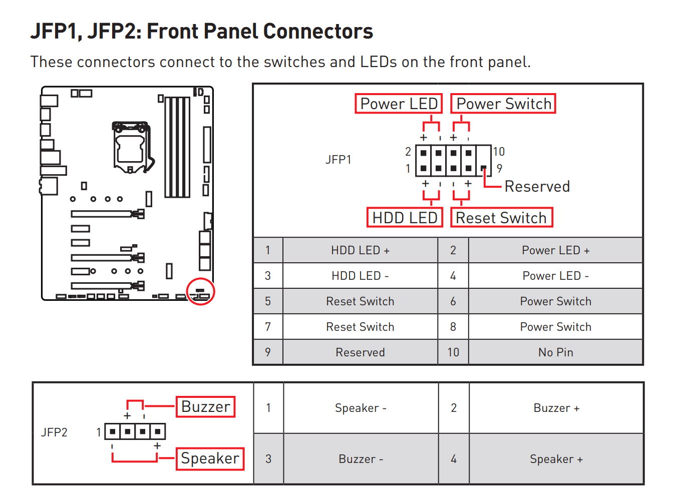

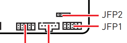

Noch etwas zur Position, Es geht um JFP1:
Quelle: https://de.msi.com/Motherboard/support/MPG-Z390-GAMING-PRO-CARBON-AC#down-manual
Die Polung bei Power- und Reset-Switch sind egal.

nicht ganz verstanden, wo find ich die sachen beim msi z390 gaming carbon ac?
Im Handbuch unter Front Panel Header

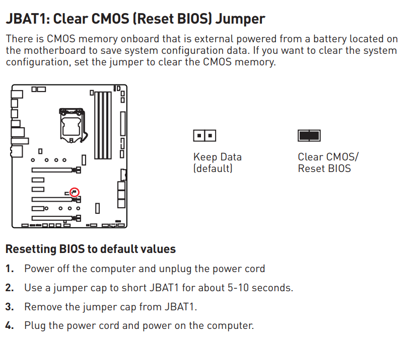

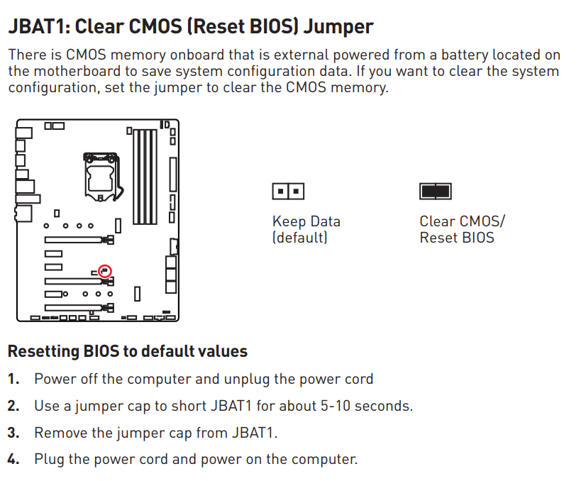

Ich würde dir auch raten, dich mehr mit deinem Mainboard-Handbuch vertraut zu machen. Du hast große Sorgen um das Mainboard, die Lektüre scheinst du aber zu meiden.
Dort steht auch drin, wie man eigentlich den CMOS-Clear durchführen sollte.
