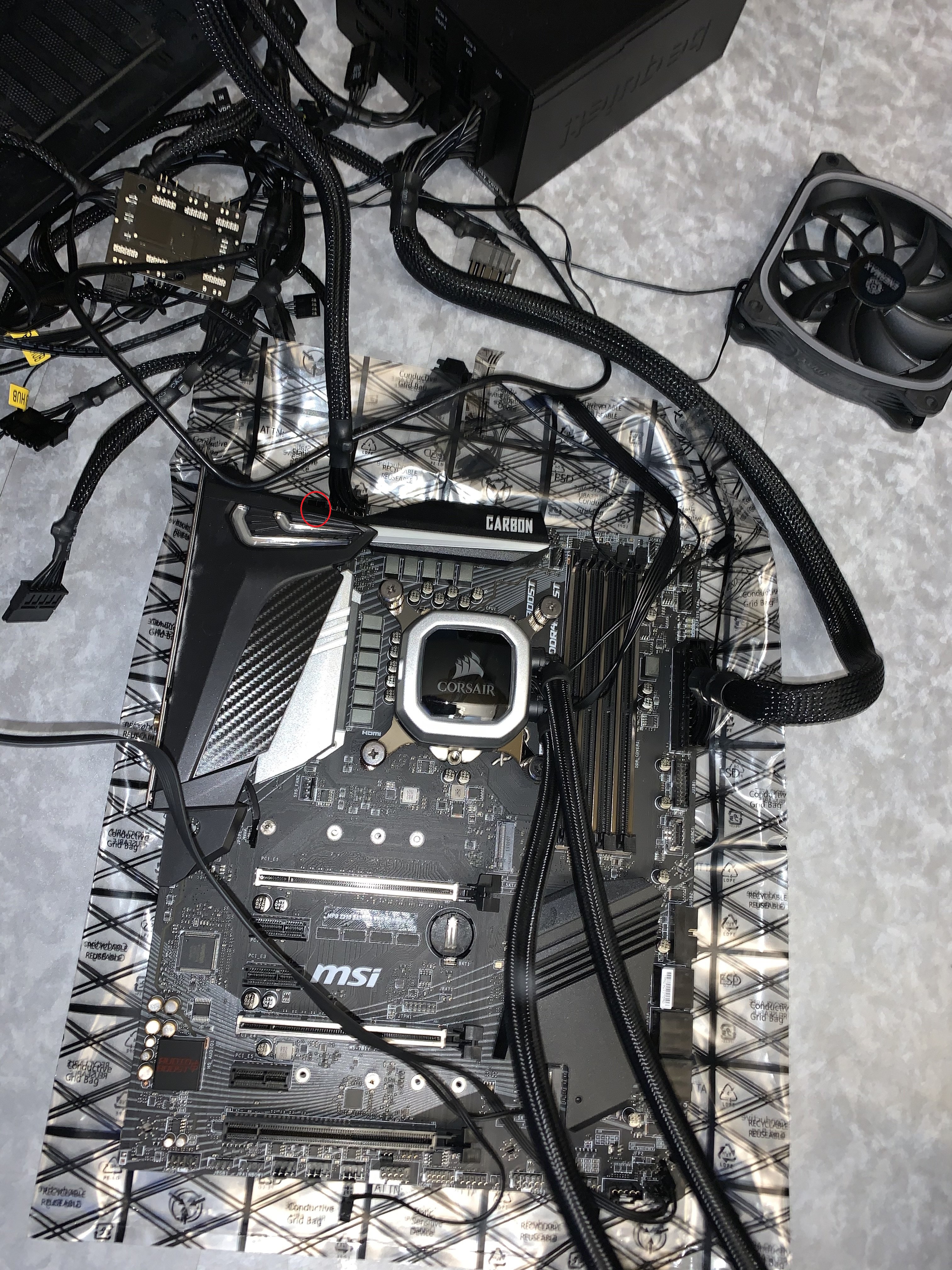

Hab mir vorhin noch mal ne Aufnahme vom innenraum angesehen, Sysfan2 ist unbelegt da ist aber in der nähe nochn stecker der richtung anschlüsse hinten am MB hingeht. war die ganze zeit schon drin. Hier ein Bild von dem was ich meine, weiß nicht wozu der Anschluss da ist aber er war auch schon drin bevor ich die lüfter getauscht hab. im Handbuch gibts in seiner nähe einen cnvi_1 weiß nicht ob das der ist.

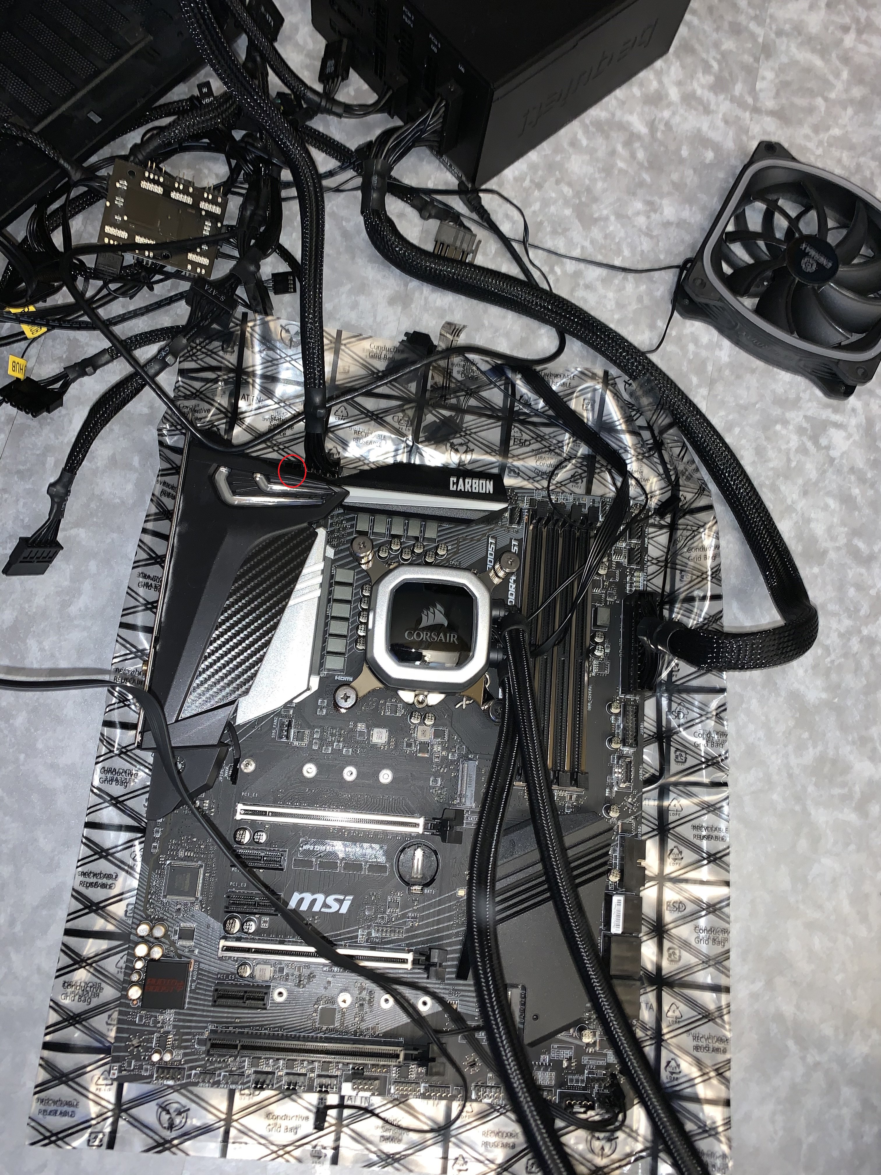

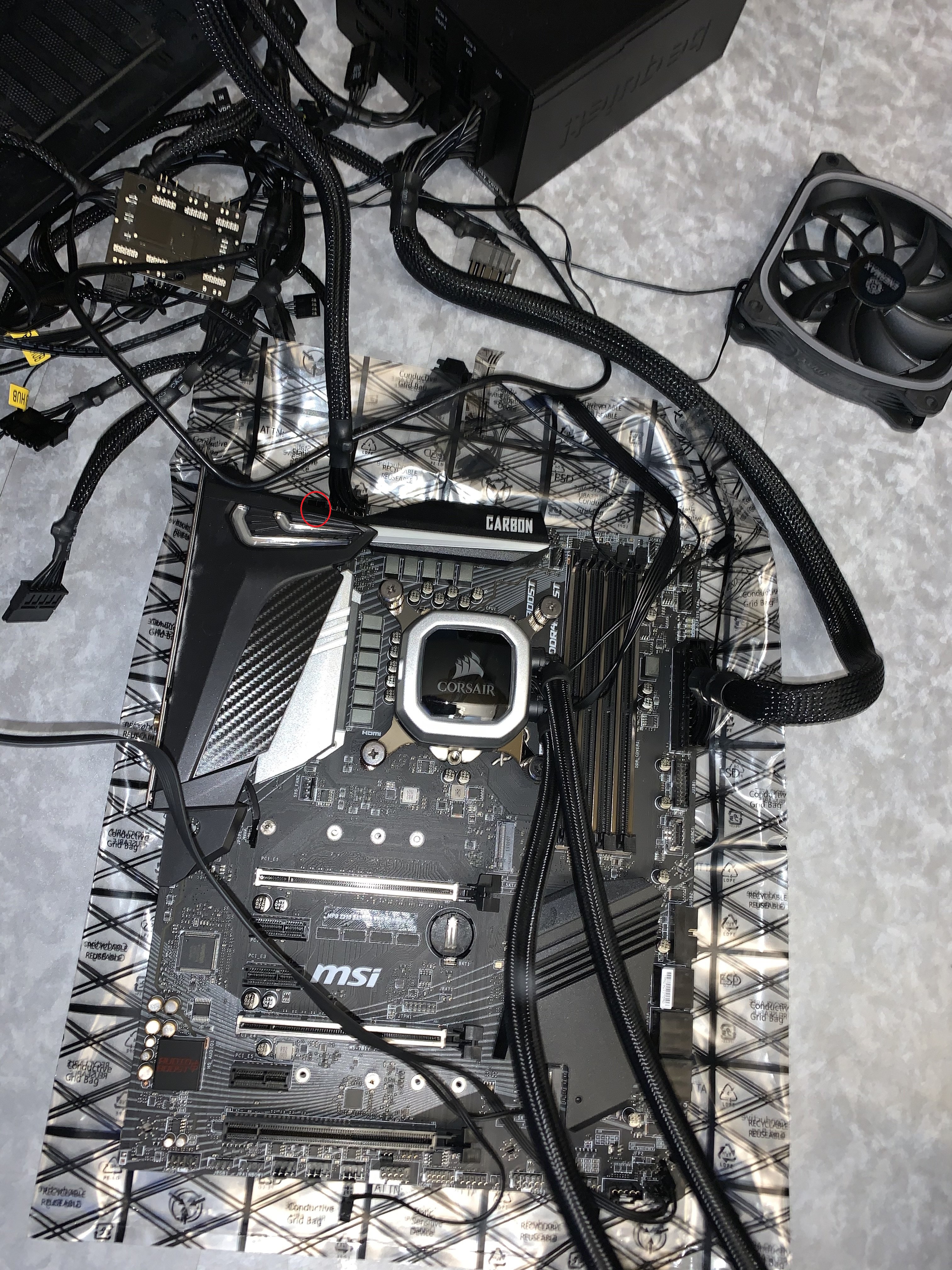

Bei meinem hab ich das MB auf die mitgelieferte ESD folie gelegt, CPU strom, MB Strom und Power SW (also den Start Knopf vom Case) angeschlossen. Wakü und M2 hab ich auch ausgebaut. RAM riegel war keins drin.
Wenn man den dann ganz normal startet passiert wie davor auch nichts. man muss erst stromkabel raus, Bios Batterie raus (hab ich auch getauscht zum testen) power button 15sek lang halten zum entladen und dann strom rein, NT einschalten, PC Starten.
Was passiert dann: MB Leds leuchten auf, EZ DEBUG LED leuchtet oben die LED für die CPU in weiß auf, danach fährt sich alles runter das ganze dauert 0,5-1sek.

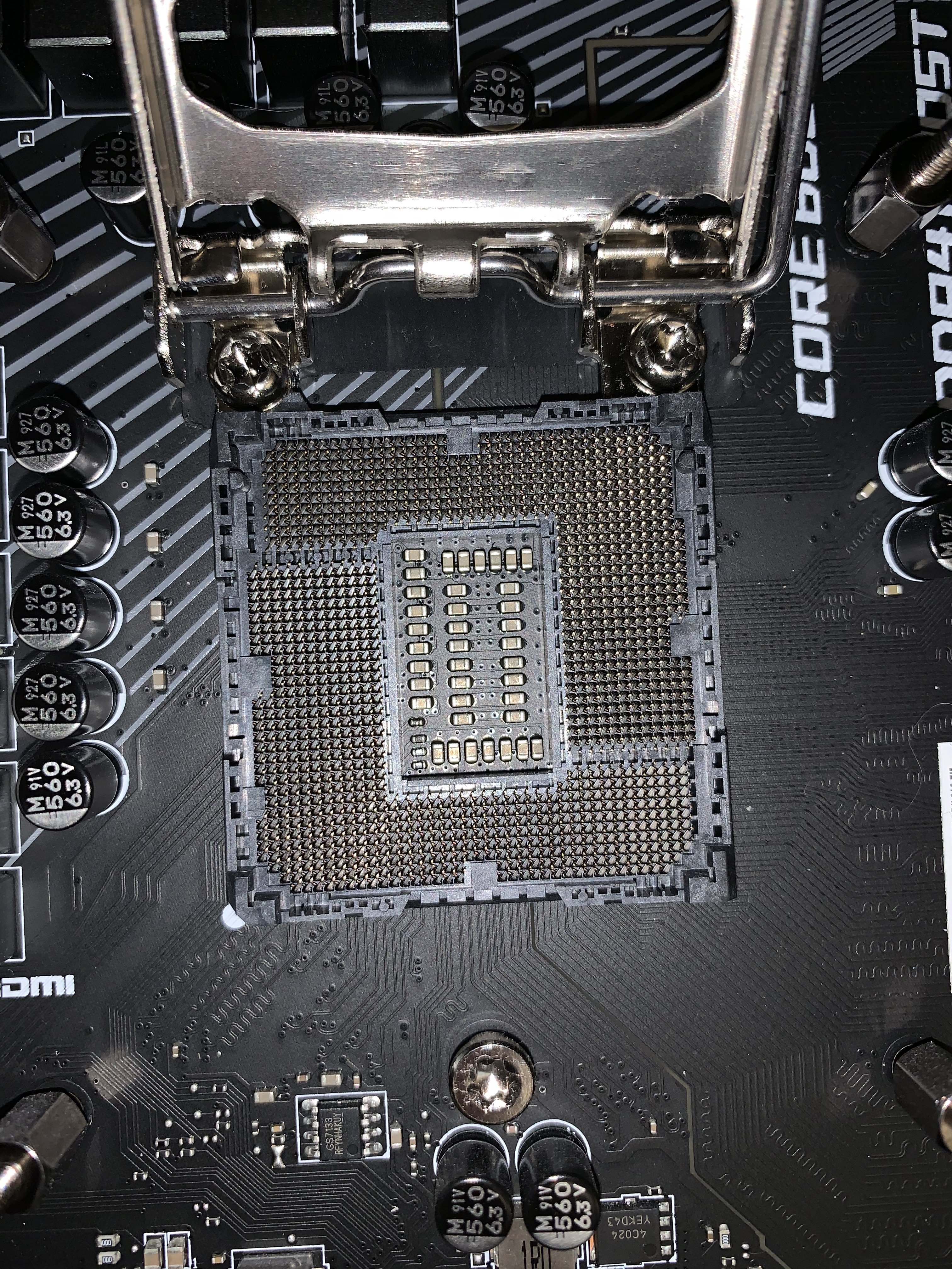

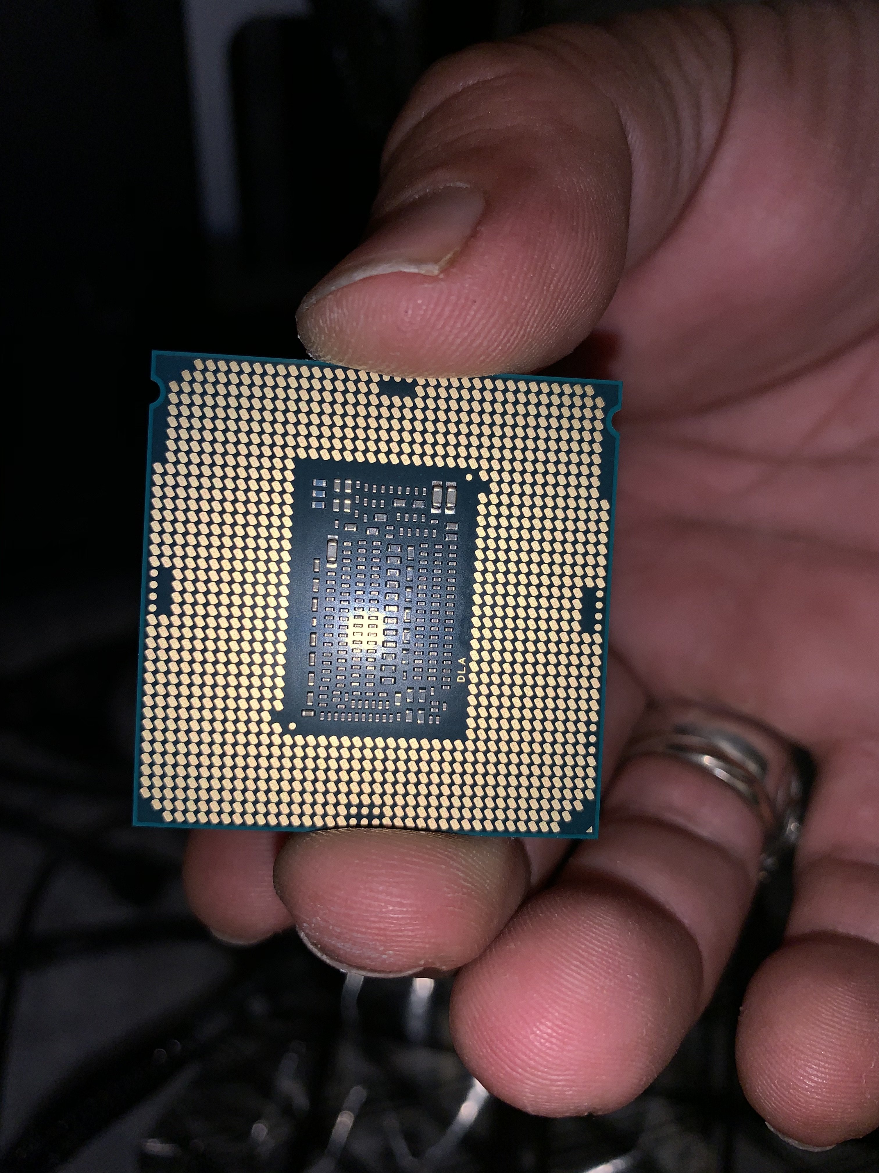

Hab noch nie ne CPU von innen gesehen deswegen hab ich mal bilder gemacht vllt seht ihr ja was.
Ist jetzt meine CPU am Arsch oder mein MB?

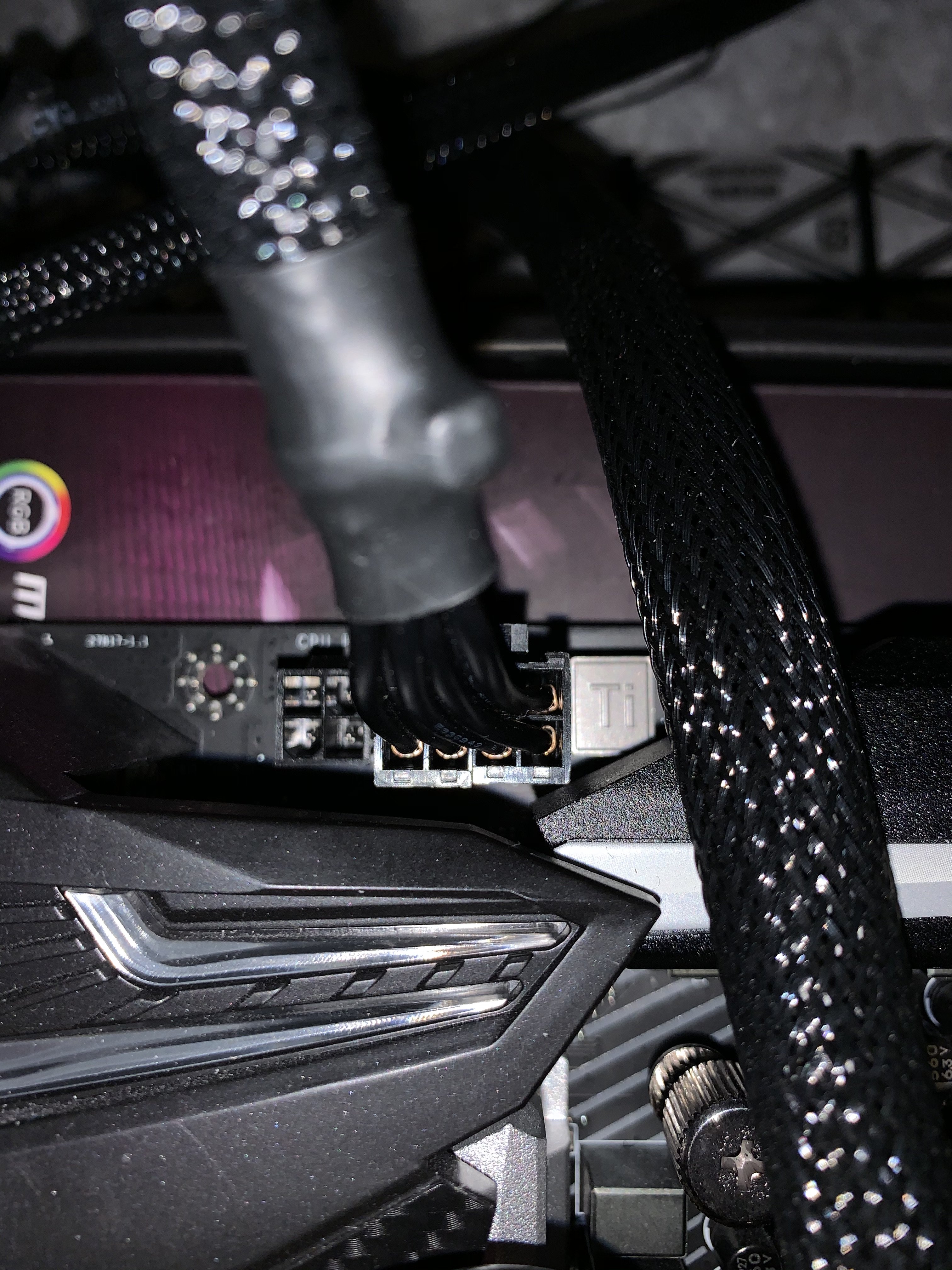

fanaticmd schrieb:
Ganz reinzoomen, oben links an der CPU Stromversorgung. Fehlt da nicht was? Oder täuscht das Bild?

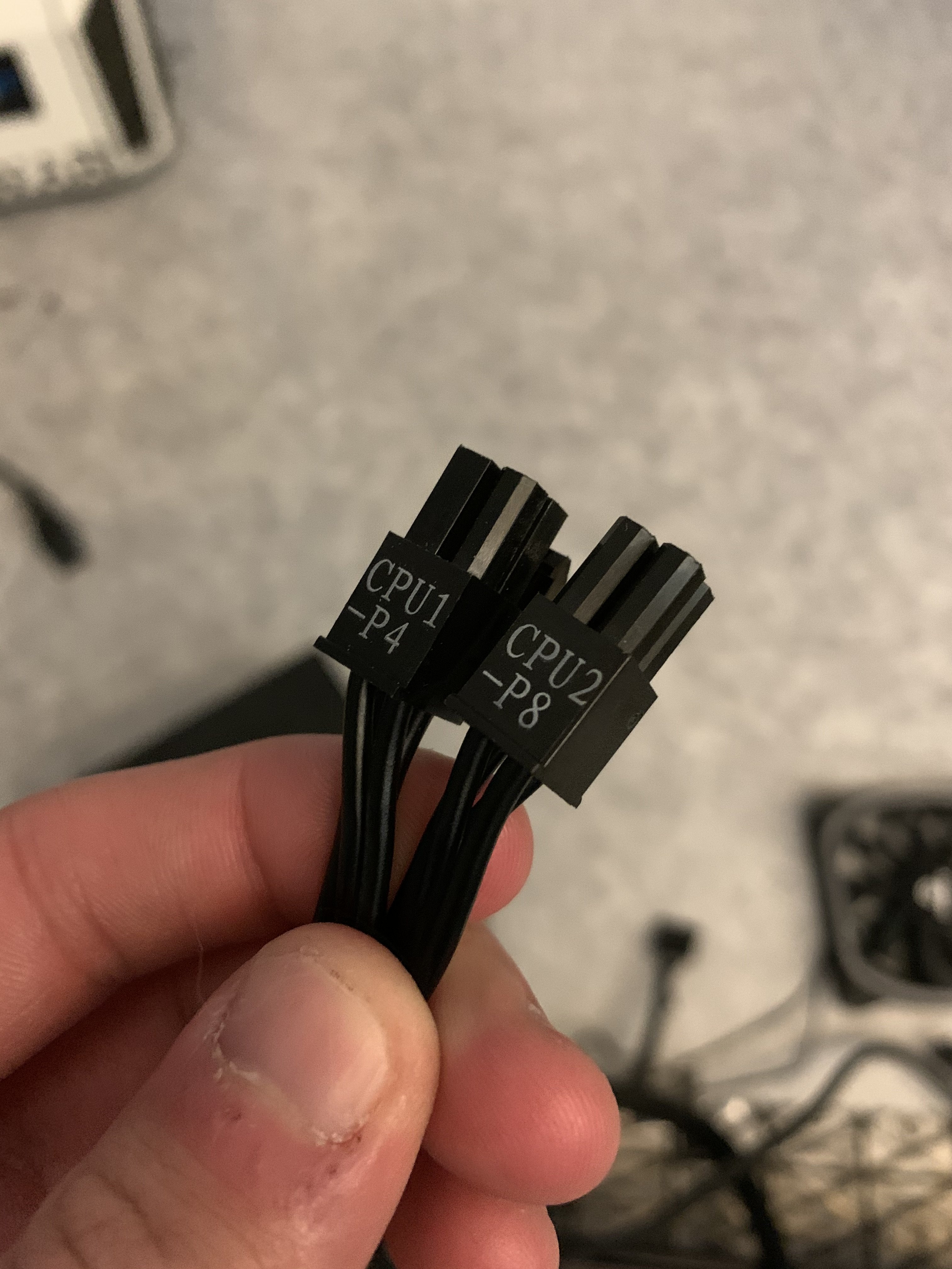

Auf einen 2. Blick sieht es auch so aus dass der linke 4Pin vom 8Pin CPU nicht eingerastet ist.
bei meinem MB ist links die cpu_pwr2 (4pin) und cpu_pwr1 (8pin) rechts. Die 4 Pins Links sind unbesetzt, ja
Ja das der nich eingerastet ist dachte ich auch aber das liegt vermutlich daran, dass beim Kabel, wo sich das in jeweils 4 pins splittet die eine Seite mehr Kabel hat als die Andere. Ich hab oben das Kabel mehrmals aus/eingesteckt und am 2. PC am MB + CPU angeschlossen, der is ne minute gelaufen bis ich den selbst ausgeschaltet hab. Also eigentlich sollte es nicht am Kabel bzw NT liegen wenns beim anderen funktioniert oder?
Die Frage ist eher, wieso die 2x4Pin in der 8Pin Buchse versetzt drin sind... - eigentlich sollten sie zusammen eine Reihe bilden...
ja wenn man sie zusammendrückt machen sie es aber sitzen halt nicht zu 100% nebeneinander. Aber im anderen pc haben die kabel ja funktioniert.
So weit wie in #33 sollten sie sich aber eigentlich nicht verschieben lassen, aber nun gut.
Jetzt kannst du nur noch mit anderem NT bzw. Mainboard testen... und natürlich mit eingebauter Batterie.
werde morgen mal das Netzteil vom 2. PC benutzen für den Prozessor und MB. Wenn das auch nicht klappt bestell ich nen neues MB oder? CPU sollte ja noch fit sein eig.
Problem wurde durch nen neuen Mainboard gelöst. Keine Ahnung wie das Alte beim Lüfterwechsel kaputtgehen konnte. Nächstes Mal streichel ich das Mainboard nichtmehr. :)
