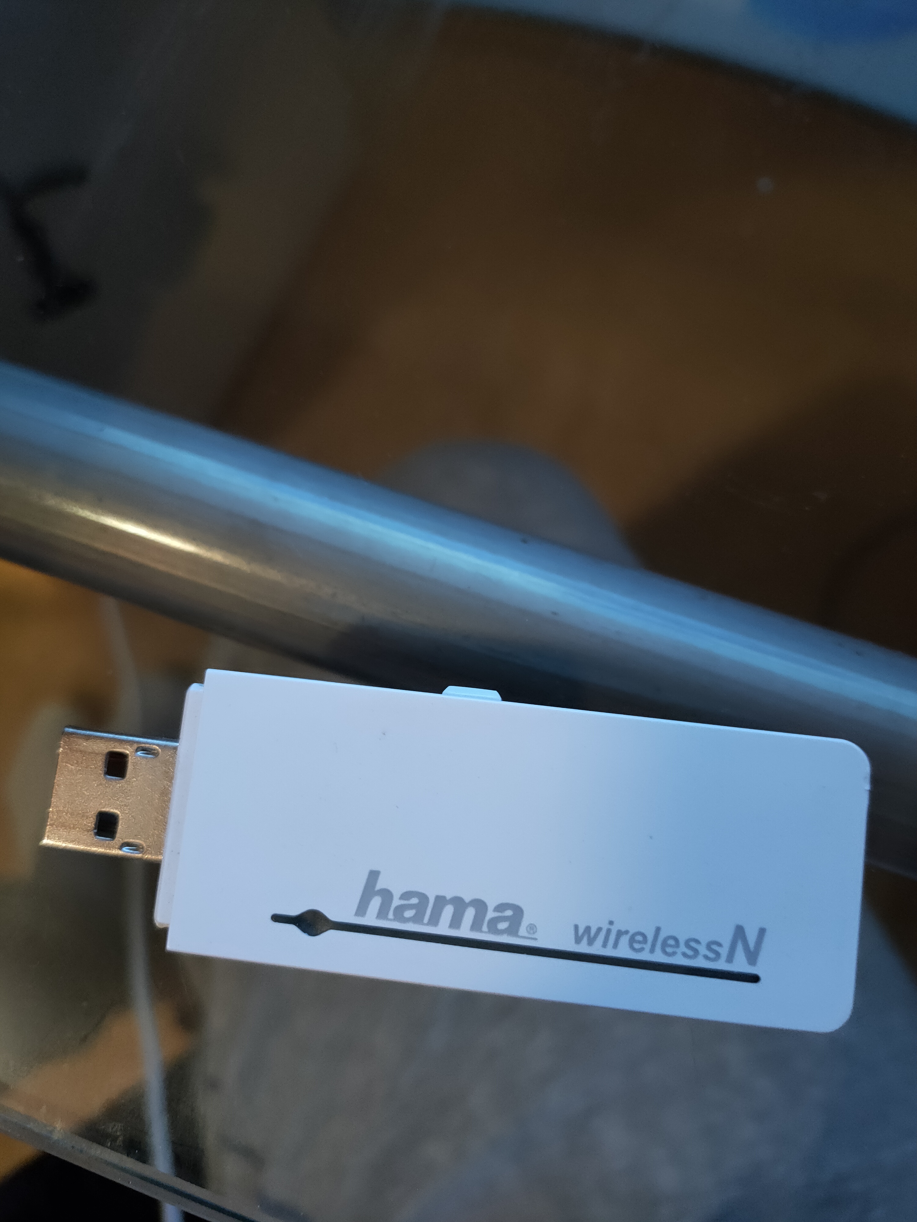

Der Stick hat hinten keinen Aufkleber mehr . Aber das ist er
https://www.hama.com/service/download/treiber/netzwerk/wireless-lan
Hama N600 Dual-Band WLAN-USB-Stick, 2,4 / 5 GHz​
