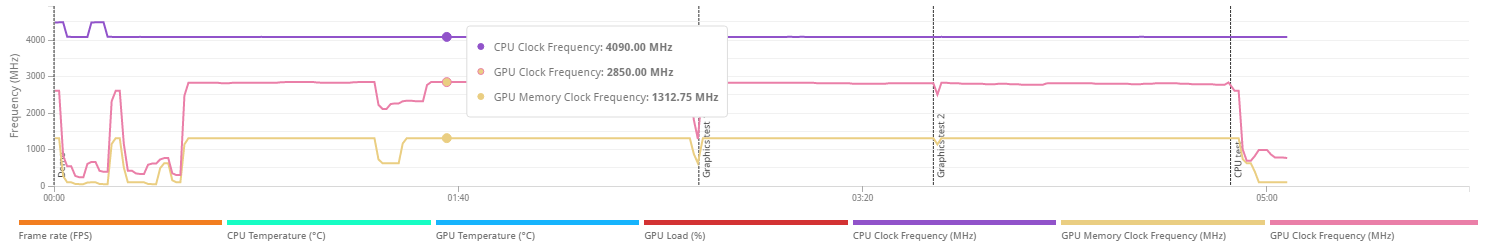

Ich habe meinen pc jetzt seit ca 6 Monaten und ich spiele hauptsächlich Fps shooter (valorant was nicht das anspruchvollste spiel ist). Mir ist in den letzten tagen aufgefallen, dass ich „nur“ 190-250 fps habe und das finde ich für die komponenenten die ich habe etwas wenig zumal ich mir fast sicher bin, dass ich am anfang 300-400 fps hatte. Ich denke das es so nicht ganz richtig ist. Zudem ist es egal ob ich auf höhsten einstellung, niedrigsten einstellungen oder von full hd auf wqhd gewechselt sind die fps bleiben immer zwischen 200-250 und das macht das ganze für mich noch fragwürdiger
Ich habe bereits meine treiber aktualisiert und sogar meinen Pc zurückgesetzt leider ohne Erfolg. Wie gesagt selbst der switch von full hd auf wqhd (anderen Monitor benutzt) oder low settings oder high settings sind die fps immer gleich geblieben.
Vielleicht kann mir ja jemand helfen, da ich nicht denke das die anzahl an fps für die komponenten gerechtfertigt sind, da ich den pc auch erst 6 monate lang habe.

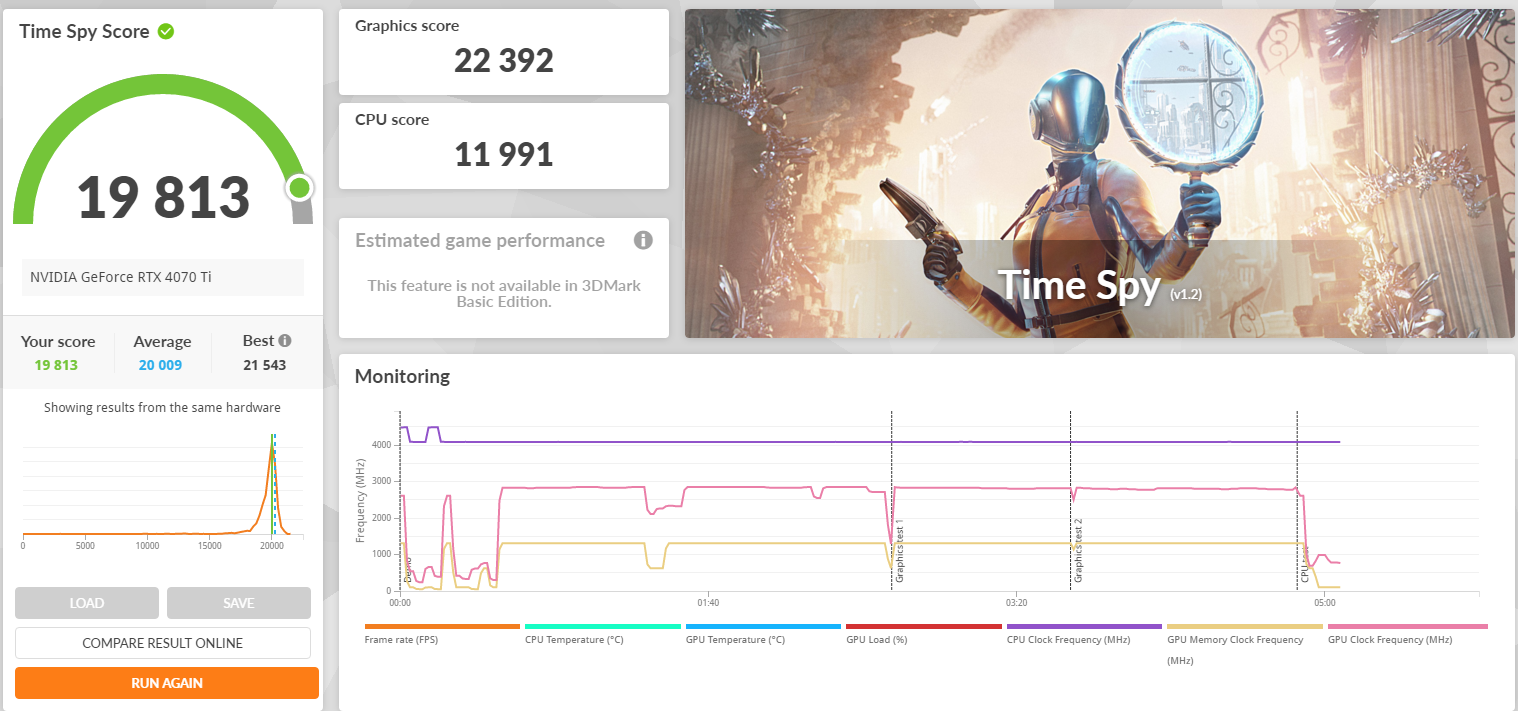

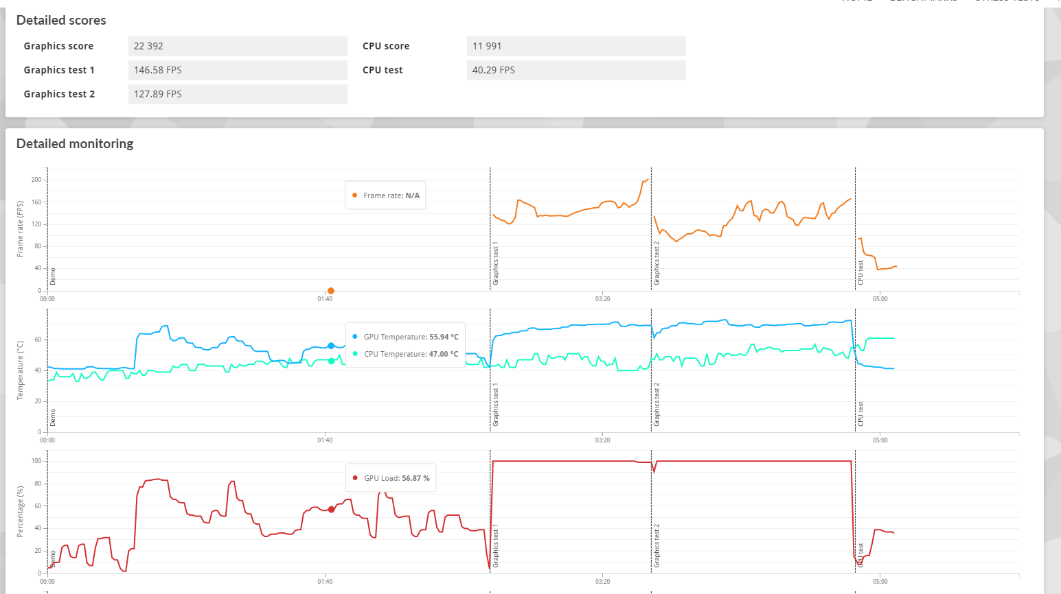

Ich habe zusätlich hier einen 3D Mark Test gemacht

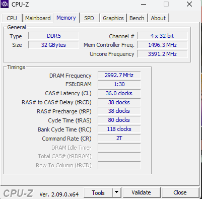

Beschreibung klingt nach CPU-Limit. Ist XMP auch sicher aktiv. Mal Screenshots von CPUz Reiter 'Memory'.

Wenn am System nix geaendert wurde, dann ist es wohl die Software. Du bist vermutlich halt im CPU Limit wenn die Grafikeinstellungen nix an den Fps aendern. Du koenntest alternativ noch einen CPU Benchmark durchlaufen lassen, oder halt mal ein anderes Spiel und die FPS mit Benchmarks vergleichen.
Evtl. findet man dann doch noch ein Problem wenn es mehrere Spiele betrifft.

Deine CPU läuft zudem im Gear 2 Modus, wenn ich das richtig sehe. Normalerweise sollte der Memory-Controller (im Idealfall) 1:1 mit dem RAM laufen, was bei DDR5 natürlich in einem enorm hohen Takt resultiert.
