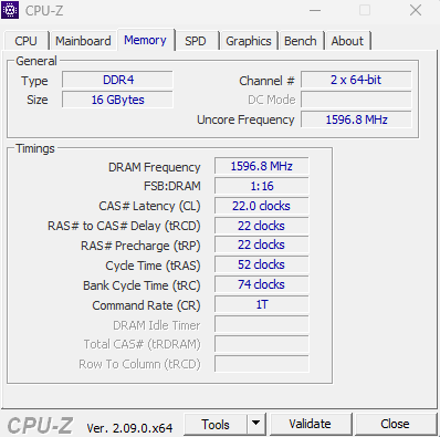

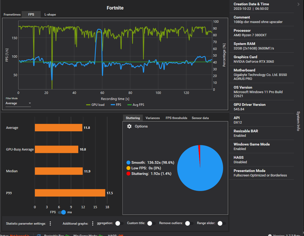

hast ja dieselbe konfig wie ich dazu dass
Erklärung
gpu load = cpu limit
gpu busy = was die gpu berechen könnte in ms das sind 92fps
Das ist irgendeinen map mit vielen Spielern andere könnte n mehr fps haben und natürlich maximal settings auf low wird das nicht besser. 1080p
Was tun? Nen r7 5800x3d kaufen
Anderes spiel nutzen fps cap auf monitor refreshrate vermutlich 60hz

Dein Ram ist nicht korekt eingestellt!
Er läuft auf 3600MHz mit absolut katastrophalen Timings!
Bitte mit dem Programm "ZenTimings" einen Screenshot machen, danke!
https://zentimings.protonrom.com/
Welcher RAM ist es denn ganz genau,der verbaut ist?
