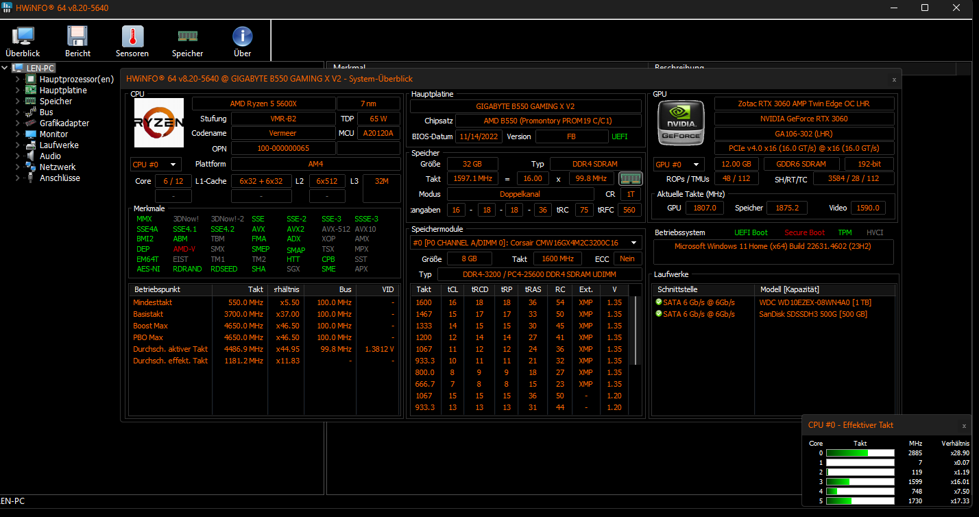

wie wäre es mit den Screenshots von HWINFO64 ? nach einem Spiel wo man MIN und MAX Werte ablesen kann...
wie wäre es mit CPU-Z und den RAM einstellungen davon SPD und Memory Reiter ..
wie ist es mit Temperaturen ... ah liefert auch HWINFO ...

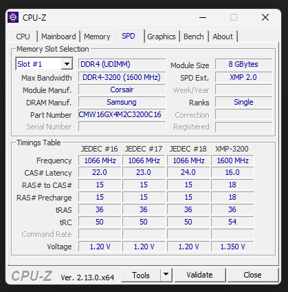

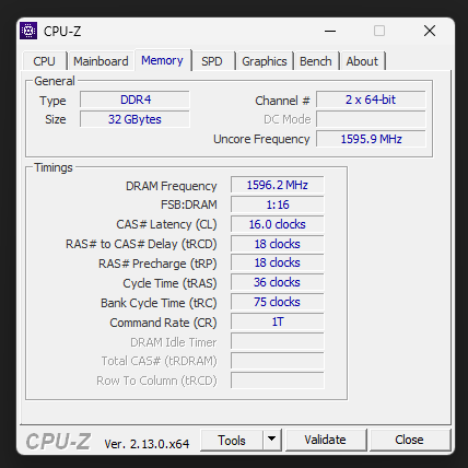

Moin,
Bitte einmal mit dem Tool cpuz (gibs im CB Download) die Reiter Memory und SPD hier als Screen hochladen.
OK, RAM läuft schonmal mit richtigen Settings.
Ggfs. Temp-Limit , Throttle, CPU oder GPU.

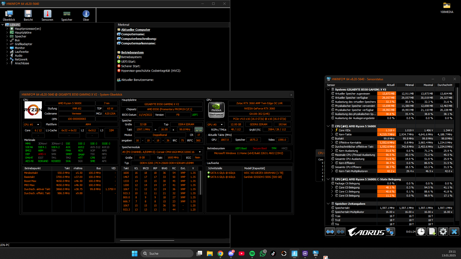

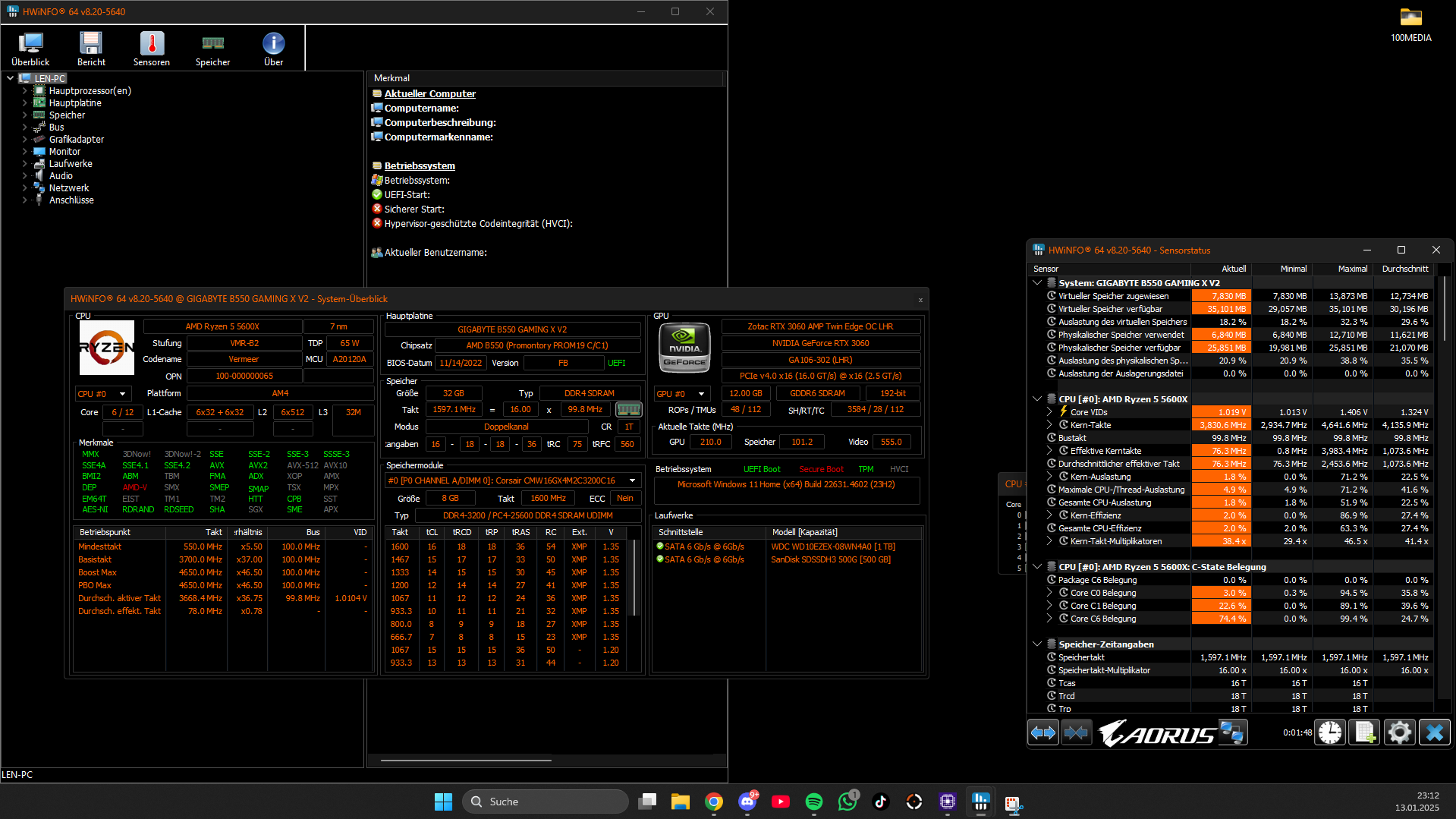

anbei während Fortnite läuft und nicht läuft (Chrome, einzelne Programme laufen paralell)
so jetzt haben wir die Infos von HWINFO über die CPU .... und die GPU ?
Effektiver Kerntakt weicht stark vom Takt ab hast du Curve Optimizer genutzt ?
