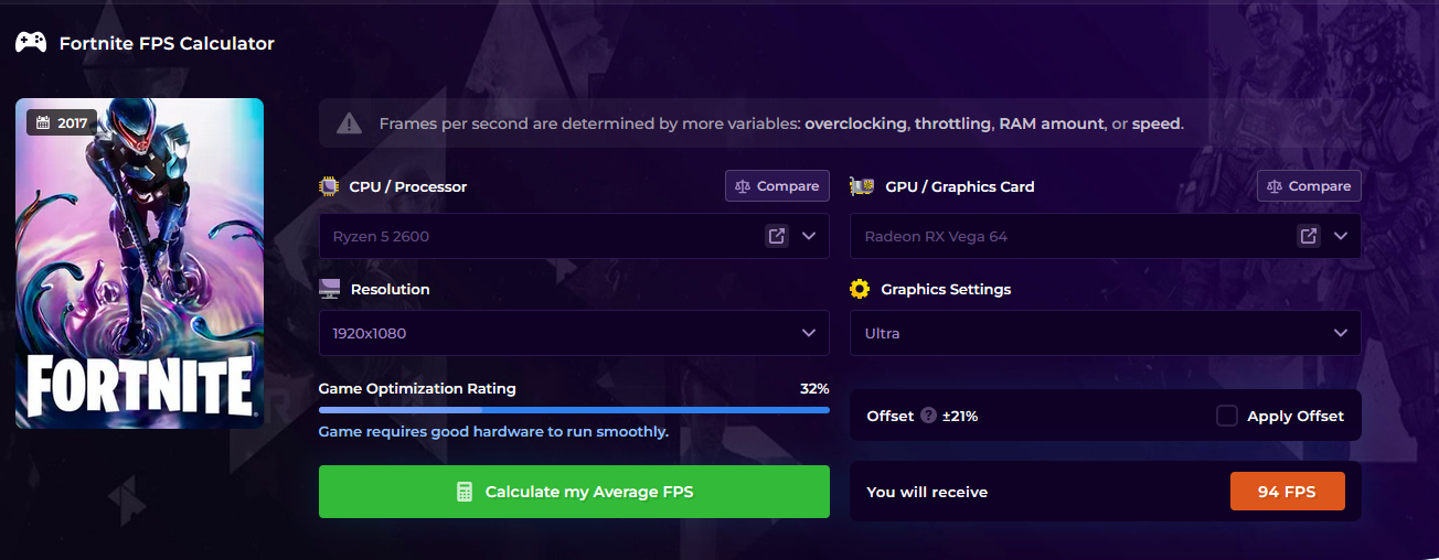

https://www.userbenchmark.com/PCGame/FPS-Estimates-Fortnite/3954/353891.476362.0.0.0
Mein System läuft auf Windows 11 64-bit. Der Calculator sagt zwischen 144 und 165 FPS in hohen Einstellungen. Task Manager brauch ich keinen Screenshot schicken. Da ist kein Verlass drauf. Würde einen aus dem OSD vom MSI Afterburner anhängen.

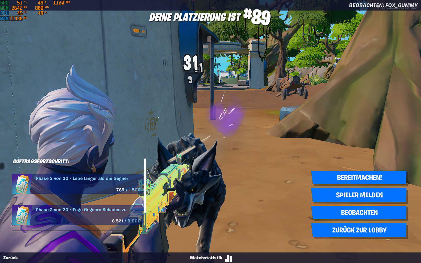

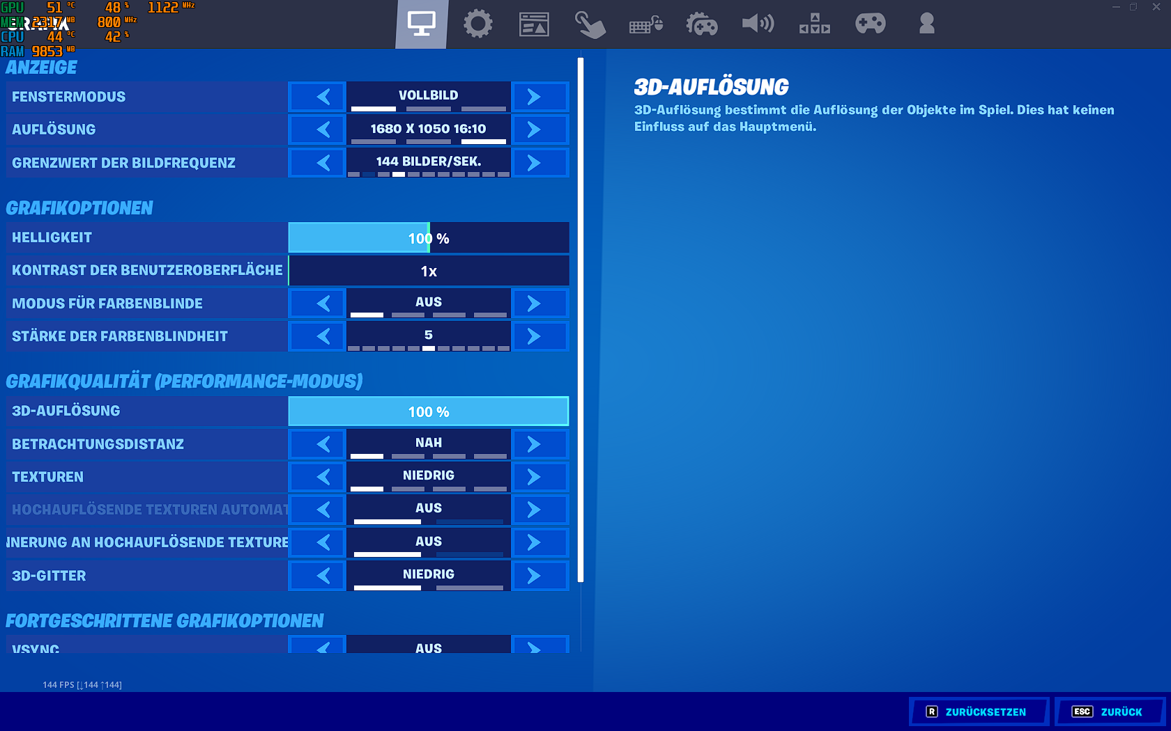

Screenshots hänge ich an. Aber ich verlasse mich hierbei eher auf das Afterburner-OSD. Rendering Mode ist hier gerade auf "Performance-Mode" eingestellt.
Rein für die Grafikkarte und die hat bei dir auch noch Spielraum, mal abgesehen davon dass man FPS nicht einfach so Berechnen kann.
