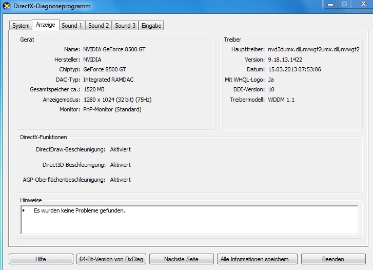

Hallo!
Ich habe heute mein System neu aufgespielt und von der Windows 7 32-Bit Version zur 64-Bit Version gewechselt.
Nun kann ich die Bildschirmauflösung nurnoch auf max. 1280x1024 erhöhen, was mit eindeutig zu niedrig ist.
Hat irgendwer eine Idee, wie man das Problem lösen könnte?
Den neusten Grafikkartentreiber habe ich auch schon installiert.
Habe ein NVIDIA GeForce 8500 GT.
Danke schonmal im vorraus :)

Ah... anscheinend wurde die Treiberversion garnicht installiert? Zumindestens ist sie auf der Nvidia Seite so bezeichnet: "Version: 314.22 WHQL" und der Gerätemanager nennt mit folgende Version: "9.18.13.1422"
Allerdings sagt mir Windows ich hätte bereits den aktuellsten Treiber installiert. Wie lässt sich das Problem lösen?

Und da steht was von PnP Monitor (Standard)

Ich tippe mal, dass der Monitor nicht korrekt erkannt wird (der Screenshot scheint das zu bestätigen). Installiere mal einen Monitortreiber. Dieser muss nicht für Win7 sein. Ich habe einen für WinXP64 unter Win7x64 installiert.
