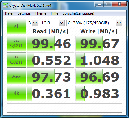

Niedrige FPS durch kaputte Festplatte? Was bedeuten die Werte aus dem Test?

habe mir eine neue Grafikkarte gekauft und habe trotzdem noch niedrige FPS, habe denn verdacht mal auf die Festplatte geschoben.
Das ist höchstens in Ausnahmefällen so. Genausowenig wie eine SSD mehr FPS bringt, bringt eine langsame HDD weniger FPS.
Bitte nenne die restliche Hardware und die schlecht laufenden Spiele.
Die Ergebnisse eines Benchmarks auf Filesystemebene wie dem CDM hängen bei HDDs sehr davon ab wo die Testdaten auf der Platte stehen, der ist also bei einer HDD die nicht leer recht aussagelos. Wenn der Rechner mal umgekippt ist, poste man den/die Schreenshot(s) von CrystalDiskInfo für die Platten bzw. für alle internen Platten, ziehe aber bitte das Fenster soweit auf, dass alle Attribute und auch die Rohwerte vollständig sichtbar sind. Prüfe auch mal, z.B. mit HWInfo (dort auf Sensors gehen) die Temperaturen, HWInfo zeigt auch die Extremwerte an die aufgetreten sind während es lieft, vielleicht ist der Kühler der CPU lose.

Wie HominiLupus bereits angemerkt hat kann die Festplatte in wenigen Spielen höchstens sporadische Nachladeruckler erzeugen, aber keine dauerhaft niedrigen FPS.
Wenn du nicht die komplette Hardware und betroffenen Spiele auflistest, kann dir nicht geholfen werden. Weder hier, noch in einem anderen Forum.
Die CPU die du in deinem anderen Thread genannt hast ist für aktuelle Spiele ohnehin viel zu schwach.
