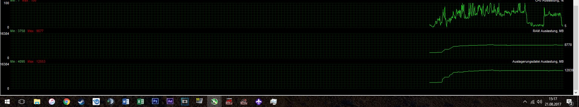

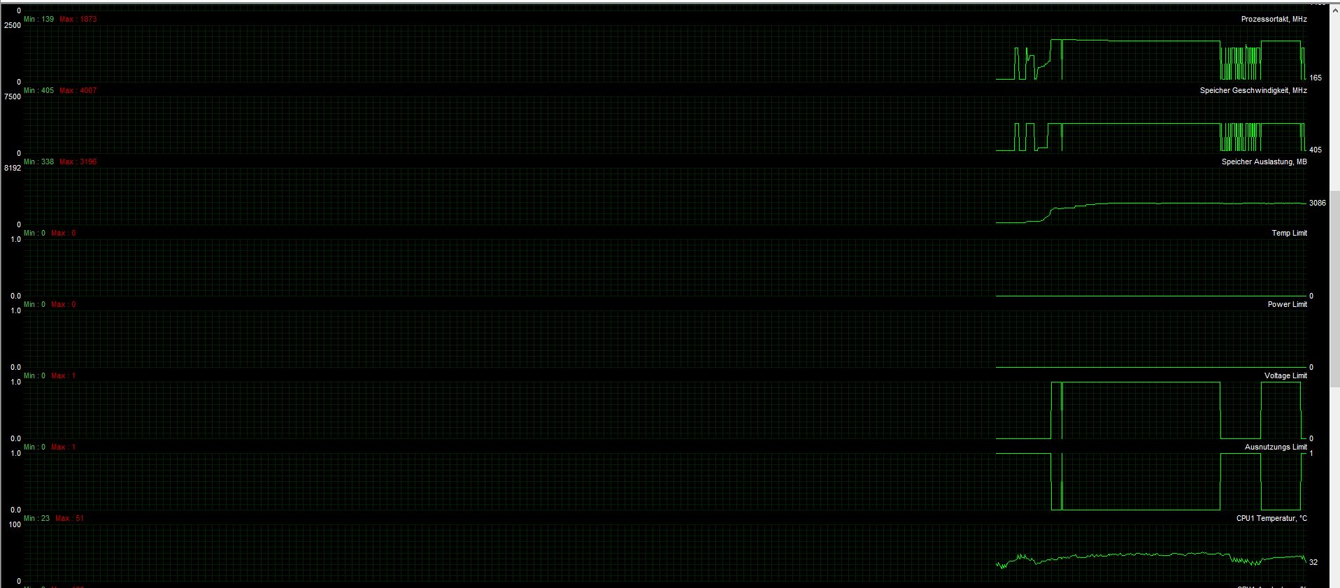

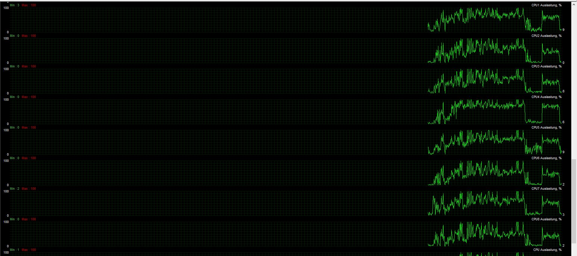

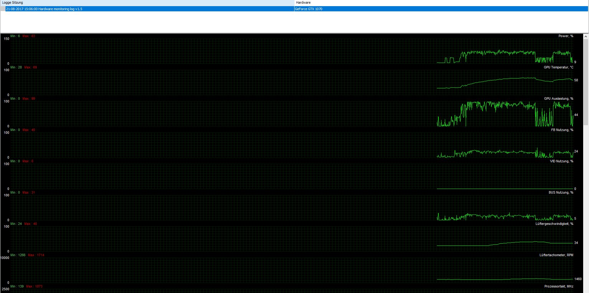

Ich weiß echt nicht, ob euch die Anhänge helfen :D:D
Da wo die Leistung einbricht, war ich logischerweise kurz auf dem Desktop.

Die GPU dümpelt zwischendurch vor sich hin -> CPU-Limit.
Takt der CPU scheint zwischendurch einzubrechen -> SpaWas.
Lässt sich überprüfen indem du den CPU-Takt noch einblendest.

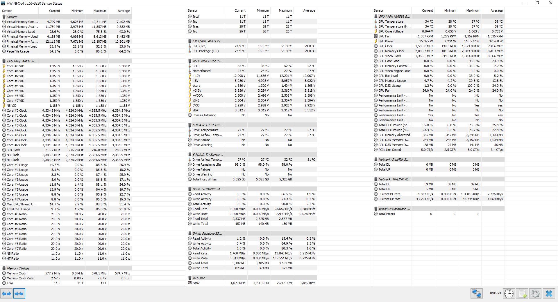

Da sieht alles i.O aus , die CPU hält offensichtlich auch ihren Takt. Bei problemen mit den Spannungswandlern hättest du auch eher plötzliche FPS Drops, statt immer zu niedrige FPS ..... solange die CPU ihre 4GHZ hält, passt das.
Der FX ist halt schlicht und ergreifend nicht der schnellste. Du hast vermutlich bereits mit deiner GTX970 im CPU LImit gehangen und da bringt der Wechsel auf die 1070 natürlich keine Verbesserung mit sich.
Um welches Spiel oder welche Spiele handelt es sich denn eig? Welches Netzteil ist verbaut? 650W allein sagt wenig bis garnix aus ...
