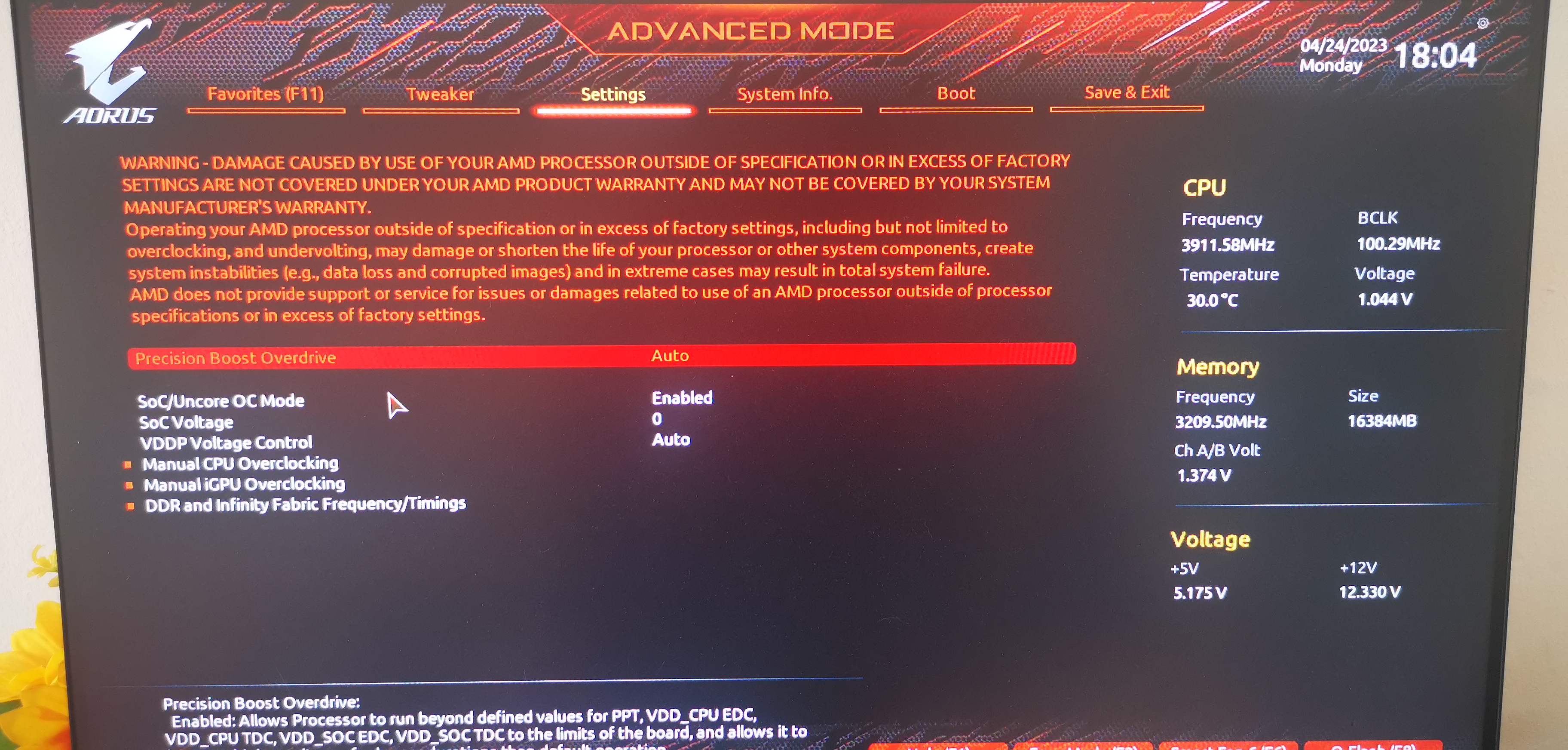

Im BIOS habe ich 4g decoding mal an und aus gemacht sobald es an ist läuft es schon etwas flüssiger, die RAM riegel habe ich mit dem Profil von Xmp auf 3200mhz geschaltet. Sie laufen auch laut CPU - Z auf 3200mhz nur im BIOS wird im easy mode wo alle Komponenten aufgelistet sind neben der RAM Beschreibung 2100mhz angezeigt, ich denke das ist nur ein Fehler.
Das Mainboard ist ein 1.2 Rev und wurde auch ganz normal mit BIOS Tool geupdatet - hat wunderbar geklappt und keine zicken gemacht.

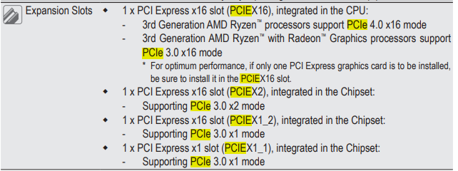

Ansonsten Grafikkarte im richtigen Steckplatz neben der CPU?

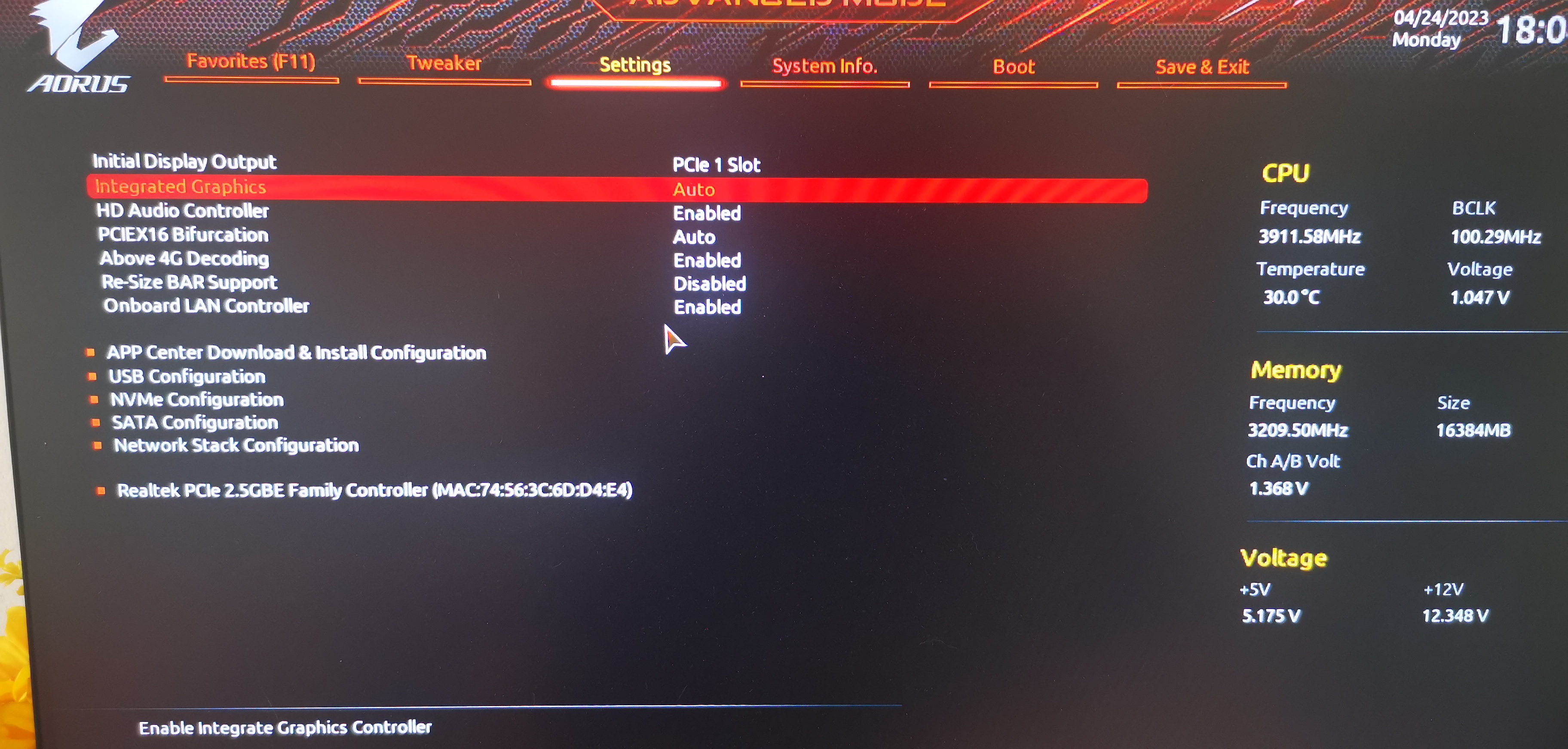

Klingt als ob die Spiele mit der iGPU gerendert werden.
Im BIOS die dGPU (PEG) als Primäre Grafikkarte eingestellt?

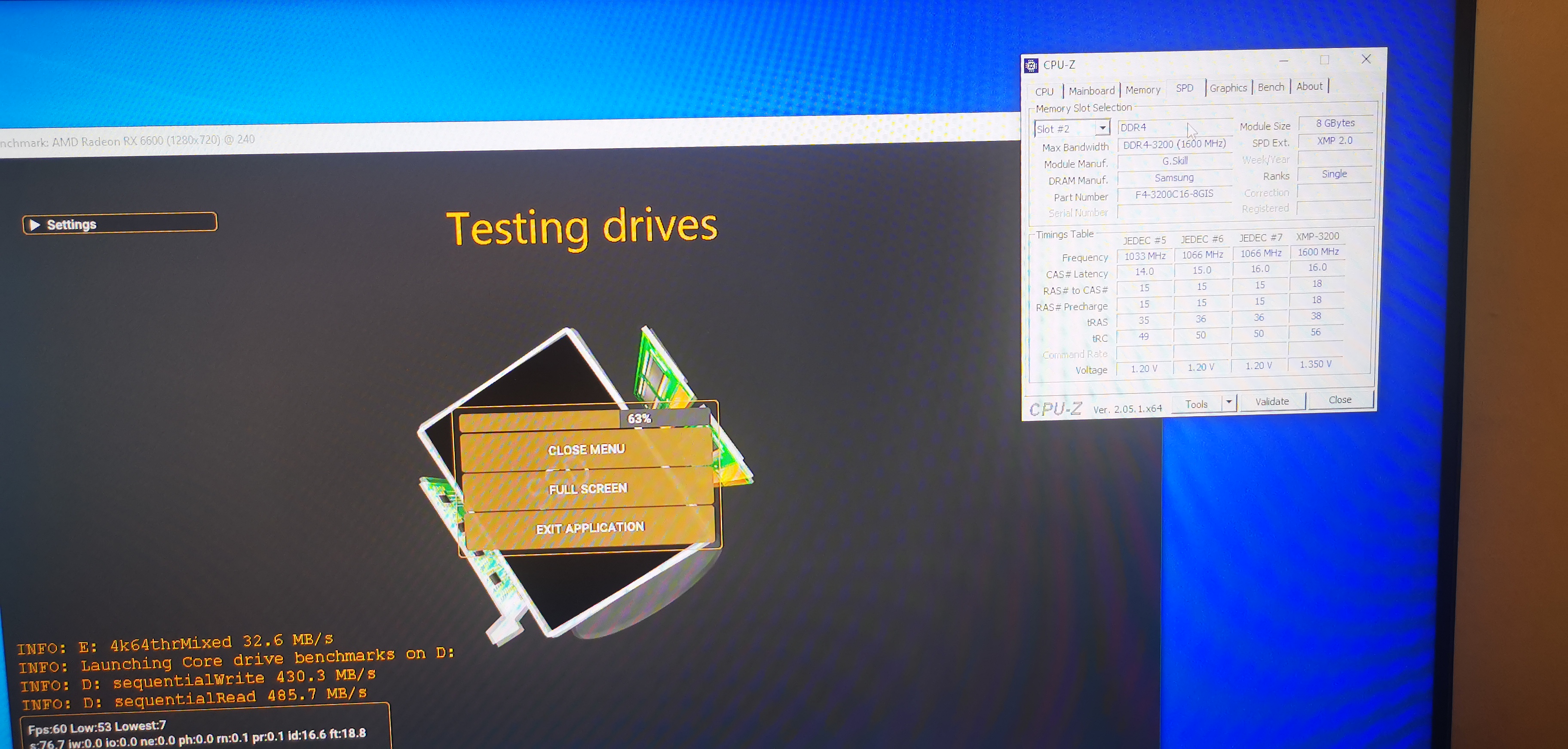

Hi, was sagt denn CPU-Z? das könnte auch sein deine Graka läuft mit PCIe 8x fach und die NvMe nimmt sich die Bandbreite weg. Ohne irgend welche Infos ist nur das Raten da.
oder im bios die interne deaktivieren, würde auch funktionieren
Wie stelle ich die graka als Haupt ein? Sobald ich die igpu deaktiviere wird es nur schlimmer irgendwie. Und ja ram sind Nagel neu und beide auch auf den richtigen slots. Vom Netzteil hab ich alles so angeschlossen wie es gehört, habe auch kein tuning betrieben nicht mal bei Radeon Adrenalin was umgestellt. Hab nur einen Monitor den hab ich auch schon auf 240 hz in erweiterter Anzeige eingestellt.
Das mit dem Link kann ich erst gg 17 18 Uhr machen da ich in der Arbeit an der Cnc stehe. Werde ich aber sicher machen und hier posten.
Und ja ich weiss der 5600g ist nicht so dolle hole mir die nächsten Monate denn 5600x der unterstützt auch pci4. 0... Das war ein fehlgriff beim Kauf der 5600g aber normal sollte die Hardware mind. HD in hohen Einstellungen geben. Ich spiele auf 1080p

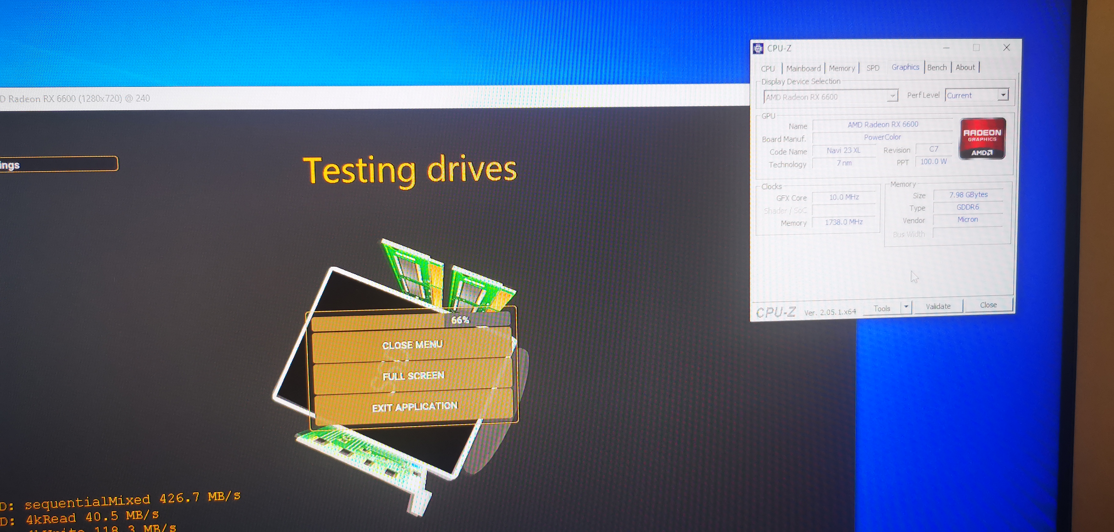

Ich schick heut abend mal paar Screenshots von CPU Z in normal und Spielbetrieb rein sowie Benchmark Statistik, auch gerne von meinen ganzen BIOS Einstellungen die das system Standart gemacht hat. Evtl könnt ihr mir dann besser weiterhelfen
Danke. Du kannst gerne auch mal ein ruckelndes Spiel via CapFrameX aufnehmen und das ebenfalls anhängen. So könnte man objektiv prüfen, ob sich zwischen verschiedenen Einstellungen was bessert.
Ansonsten CPU-Z, GPU-Z gerne hinzufügen.

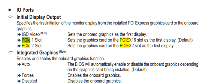

Im Handbuch auf Seite 28 steht die Option die relevant ist
BTW. in welchem Slot steckt deine Grafikkarte? der 2. ist nämlich nur mit x2 angebunden

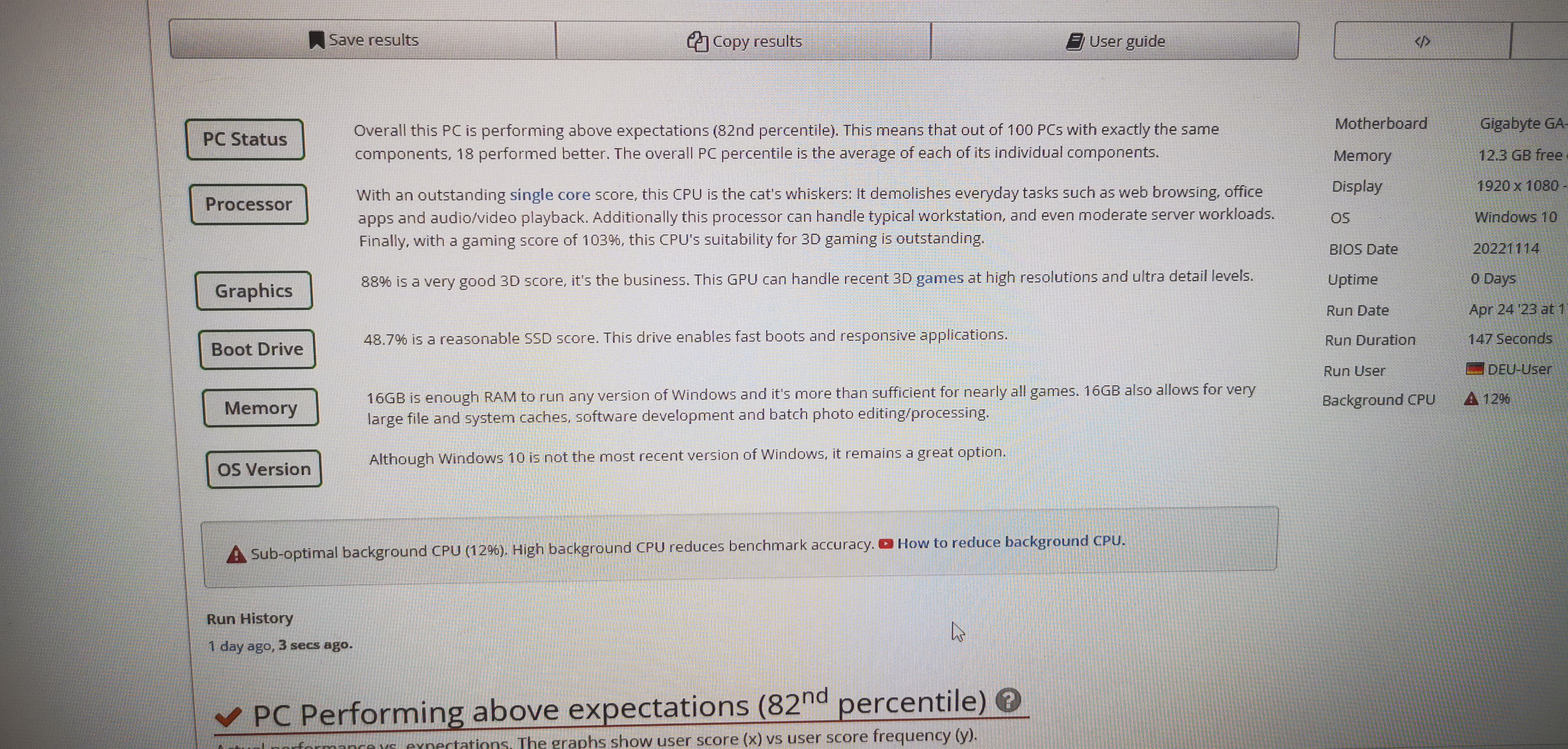

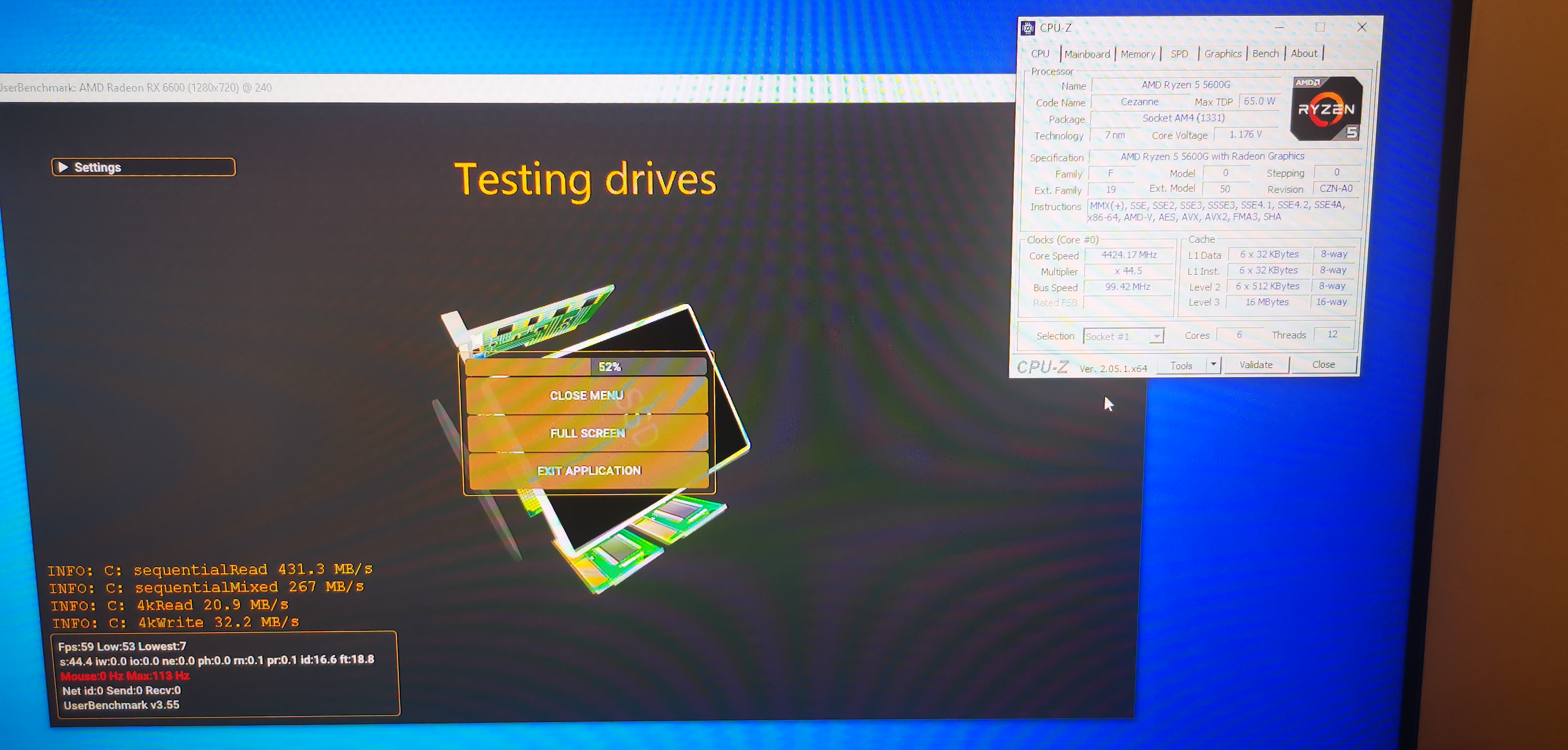

Also Leute was soll ich ändern und was ist eure Meinung zu dem benchmark und gpu z statistiken
Zur Ergebnisseite vom Userbench kann man auch verlinken, dann fehlt auch nicht die Hälfte der Informationen.
Die Auswahl der SSD scheint merkwürdig (kleine+lahme Sandisk Plus und Qualitätslotto bei der Intenso). Den schrägen Screenshots nach hat eine SSd ggf ein Problem.

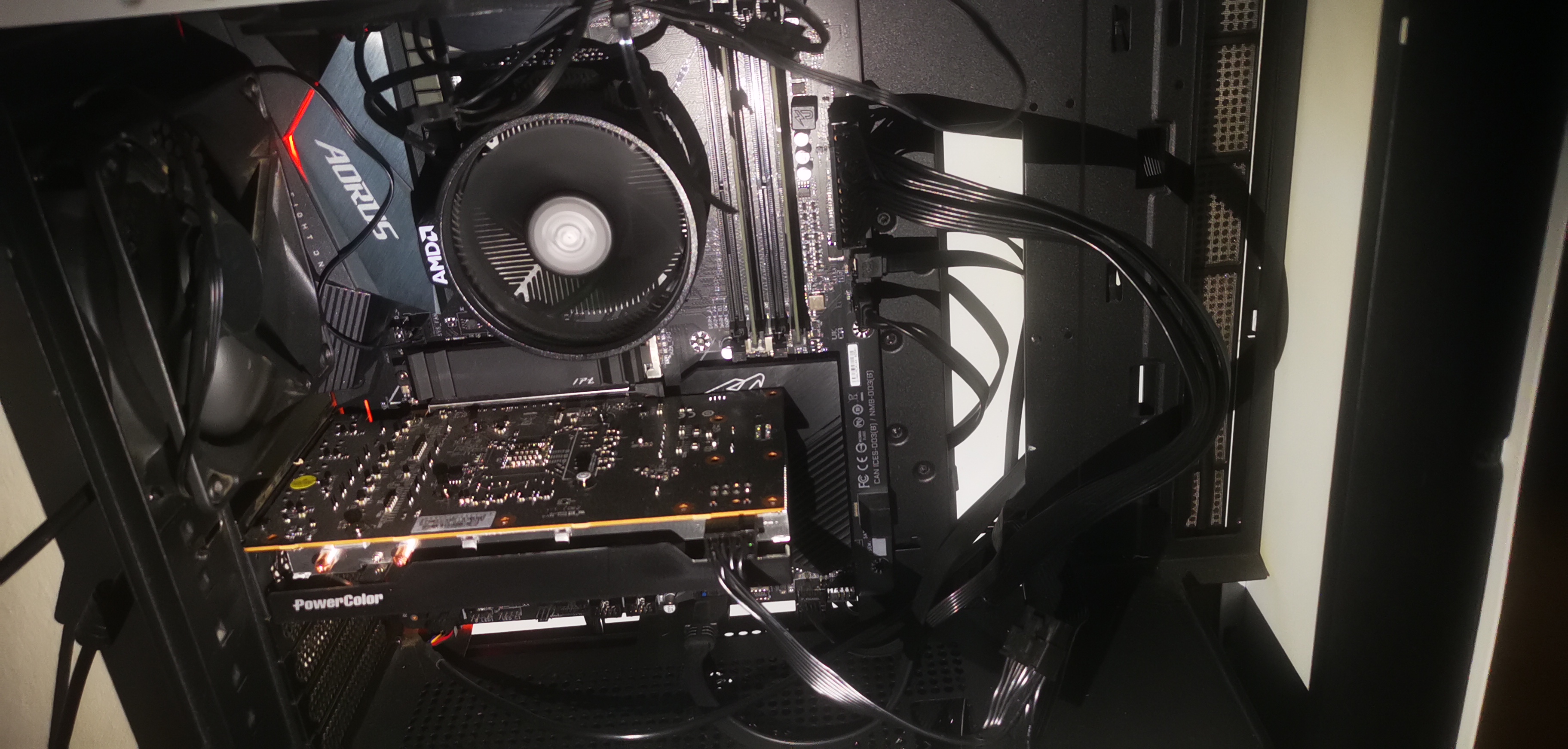

Bitte Bilder vom Inneren des Rechners reinstellen wie erfragt.
EDIT: Re-Size Bar gehört aktiviert im Bios
Sieht eigentlich gar nicht verkehrt aus, der Bench sagt ist eigentlich alles im Soll. Hast du den MSI After Burner installiert, falls ja kannst du ja mal 1-2 Screens mit aktivierten Overlay machen wo es gerade laggt?
