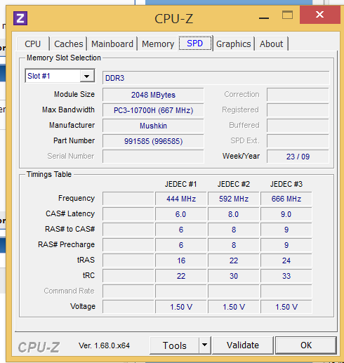

Mushkin eigtl 667Mhz Ram 2x2 GB.
Hab den aber auf 800 getaktet. Läuft auch stabil soweit, zumindest sind die GPU Bench Werte @ 667 MHz niedriger als auf 800, was ja dafür spricht. Hab auch sonst keinerlei Abstürze oder Instabilitäten seitdem Turbo aus ist und ich keinen Ram einsetze der schneller als 800 Mhz ist.

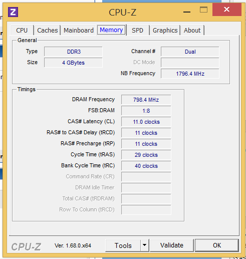

Mehr Takt bedeutet nicht gleich mehr Performance, da können viele unbemerkte Fehler passieren, CPU-Z bitte ^^
Yo Latenzen sind natürlich höher gestellt worden vom BIOS hier die Screens:

Gibbes aber bessere Speichermodule, kann mir nur schwer vorstellen dass es so viel besser laufen sollte. Echt auch mit DDR3-1333 gebencht und es war schlechter ?
Ja hab ich und ja gibt bessere. Nachdem ich ja so enttäuscht war das die APU nicht mit 1866er Ram bzw es war sogar 2133er stabil lief und auch nicht mit anderem 800er den ich übertaktet hatte, hab ich nur noch den schrott Ram verbaut den ich rumfliegen hatte ^^
Hast den 1866er noch ? Weißt du denn dass du für die X.M.P. Speichermodule im BIOS ein Extreme Memory Profile aktivieren mußt dass die gescheit laufen ?
