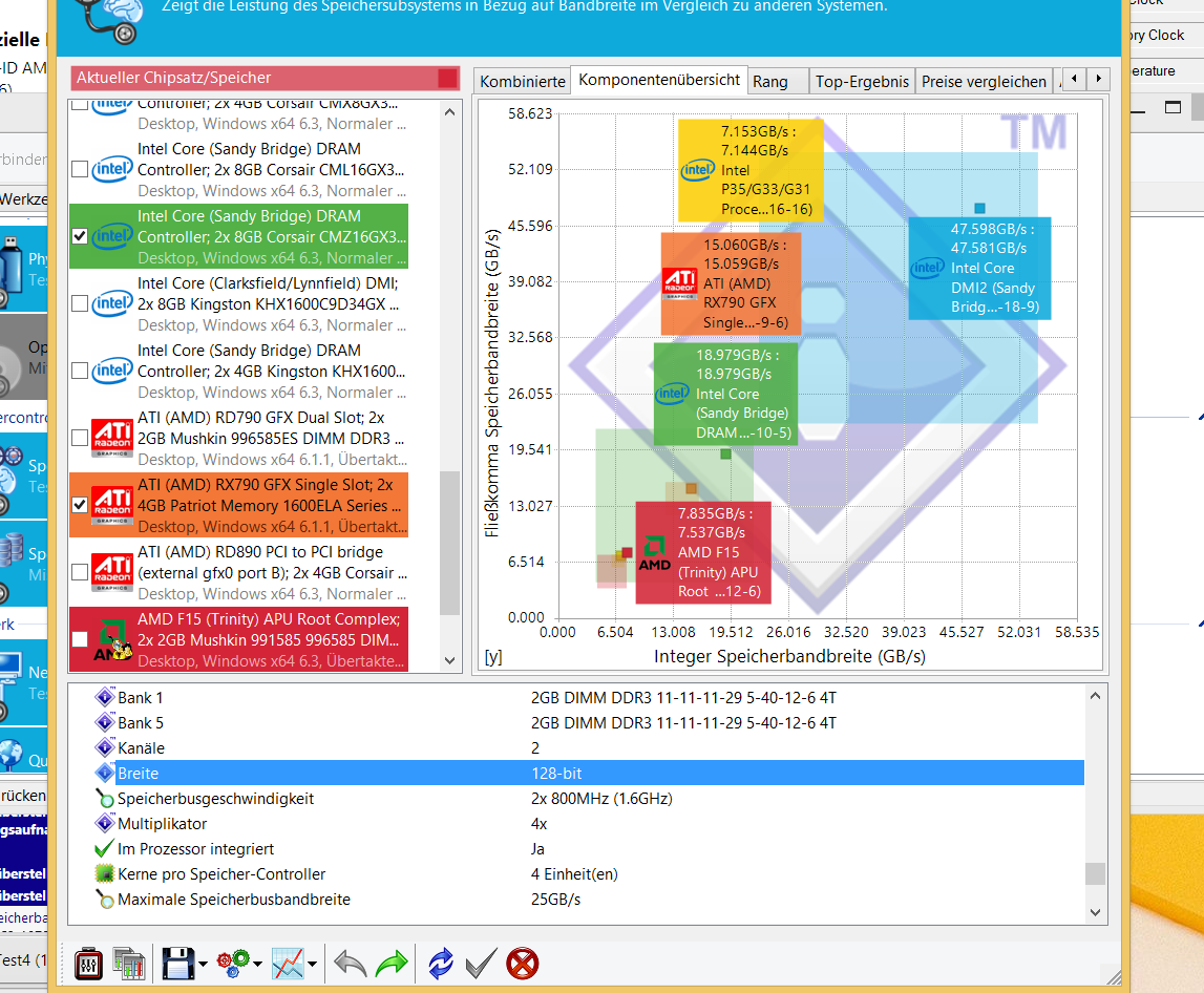

Hab gerade mal nen SIS Sandra RAm Bandbreiten TEst gemacht. 7,8 GB/s von theoretisch 12,8..
​Denke da ist irgendwas im argen. Vermute ja fast, dass irgendwas mit dem Speichercontroller der APU ned korrekt ist, was die Probleme mit dem höheren Ram Takt evtl auch erklären würd.
Aber ich werd wohl erstmal das BIOS updaten.

6,9 GB/s mit bloß einem Modul.

Bandbreite hat zugenommen wobei die immer noch sehr niedrig ist. Single Channel 6 GB/s Dual Channel hab ich jetzt 9 GB/s. Von theoretisch 25,6 GB/s...
Daher kommt wohl auch meine schlechte GPU performance aber ich weiß nicht wieso die Bandbreite so niedrig ist. Laut Tests vom Mainboard liegt es wohl nicht an diesem..
Mittlerweile "sogar" 11,17 GB/s

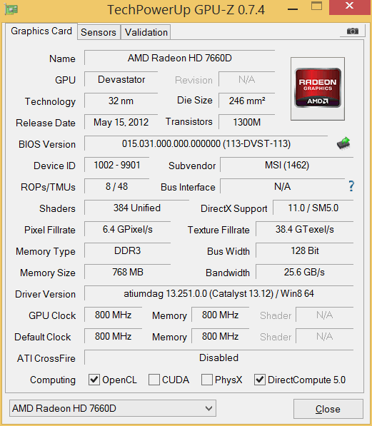

Compubenc hat jetzt immerhin bereits 1990 Punkte von ca 2300 "soll" laut CB Test:
WObei ich da nicht weiß ob der Ram auf 1600 oder höheren Werten lief, weil CB da drei Angaben zum Testsystem macht.
