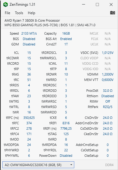

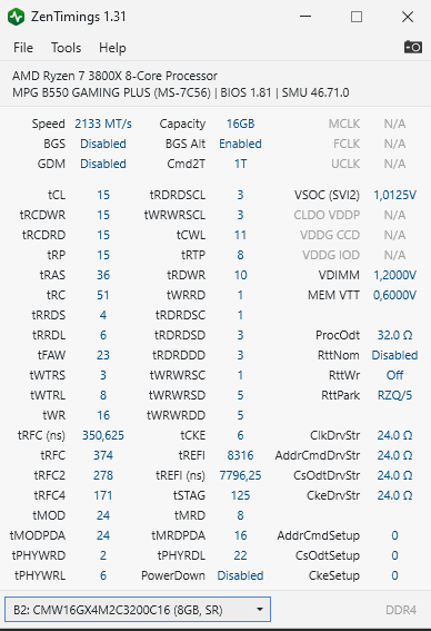

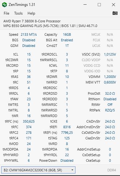

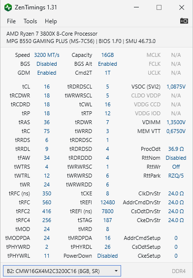

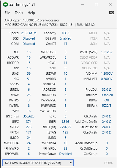

Hier ist ein Screenshot von ZenTiming. Auf beiden Bildern ist jeweils ein Ram zu sehen
Wie kann ich außerdem die Taktraten sehen?

Bei dir ist nicht mal das X.M.P Profile im Bios aktiviert, das allein sind je nach Game mal locker 10% was dir an Leistung fehlt. Darf man Fragen warum es nicht aktiviert ist, hat diese einen speziellen Grund?
Ich habe alles auf den Standardeinstellungen gelassen, wusste nicht was das ist um ehrlich zu sein 😅

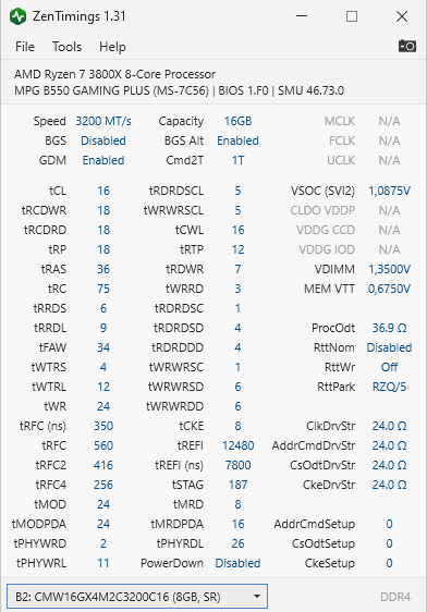

Aktiviere erstmal das XMP, das macht typischerweise schon einen erheblichen Sprung aus. 2133MHz vs 3200MHz
Mach dann nochmal einen ZenTimings Screenshot

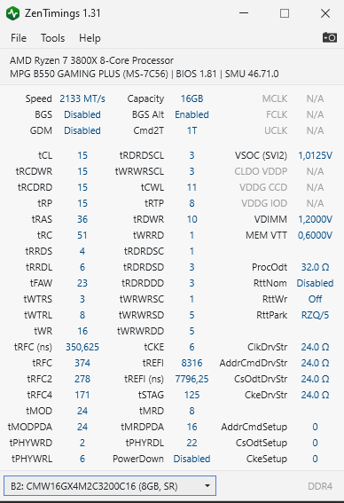

So ist aktiviert. Habe auch noch mal das BIOS aktualisiert. Brauche ich eventuell mehr ram als 16GB?

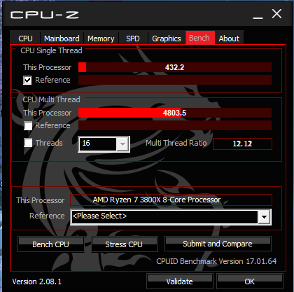

Habe noch mal ein Benchmark gemacht

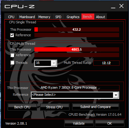

Wie warm wird die CPU denn und wie ist sie gekühlt?
EDIT: Wie misst du das?
Lass doch zu Diagnosezwecken mal den Userbenchmark drüberlaufen und poste den Link hier. Der Userbenchmark ist zwar kernschrott um unterschiedliche CPUs untereinander zu vergleichen, aber gut um Komponenten gegegen baugleiche in der Datenbank zu testen.
Die CPU hat so um die 75° während dem Benchmark. Habe zudem den Benchmark mit CPU-Z von MSI gemacht (wurde installed wegen dem bios update)
Kannst du hier vergleichen: https://valid.x86.fr/bench/1
Deswegen würde ich wie gesagt mal den userbenchmark durchlaufen lassen und den Link zum Ergebnis hier posten. Ich will den UB gar nicht bewerben, das ding ist schlecht, aber für diesen zweck halt geeignet.
Habe aber CPU Kühl paste gekauft, muss die nur noch auftragen
Dort hat meine CPu einen Single Thread von 516 und einen Multi Thread von 5536
