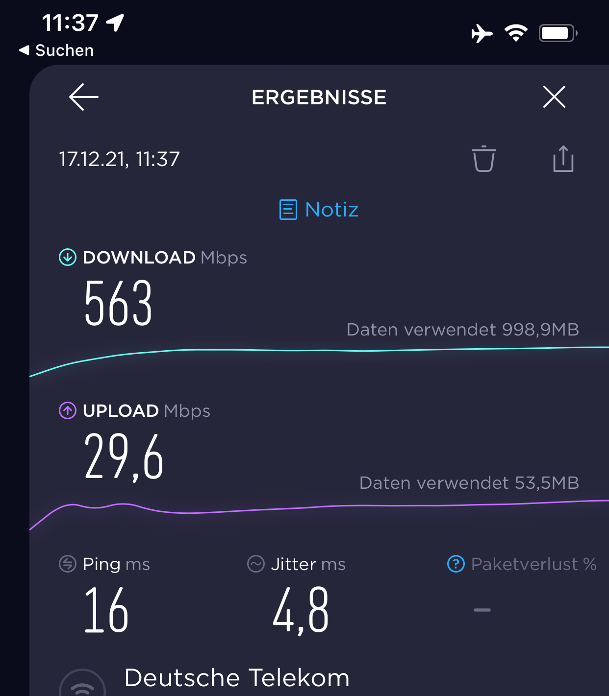

War jetzt mal draußen testen. Also mit 5G erreiche ich folgende Werte:
Mit 4G hingegen diese Werte:
Alles soweit schick und wie erwartet.
