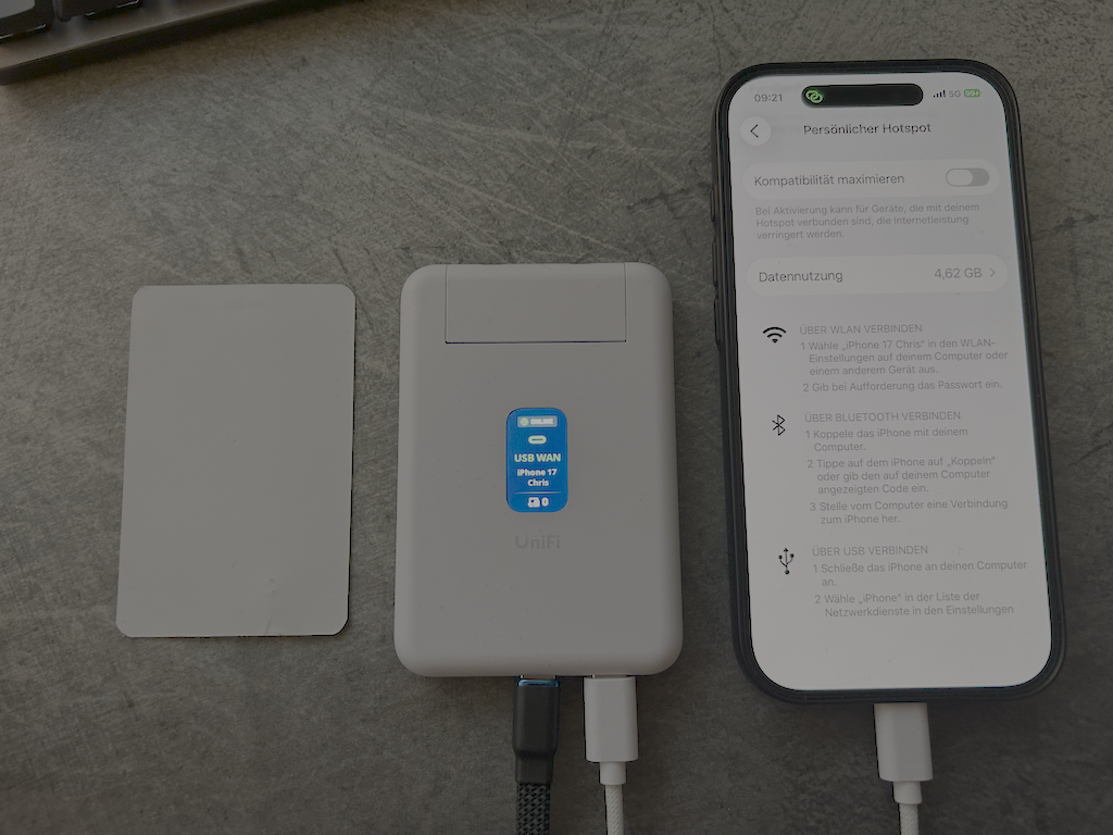

Der Router kam heute an und ich bin etwas überrascht wie groß der ist. Von wegen in die Hosentasche wie auf den Bildern....
Also der UTR ist wirklich klein, welchen hast du denn nun genommen?
Links größe Kreditkarte, Mitte UTR, rechts iPhone 17. Höhe des UTR ist etwa die des iPhones. Oben sind 2 Ethernet Ports, unten 2x USB-C (1x für Strom, 1x für Daten)
(wer noch ein UTR haben will, habe einen OVP)
Habe diesen Beryl AX bestellt. Größer und vor allem dicker als ich dachte.
Der sieht tatsächlich auch ziemlich cool aus. Ist der besser als der Beryl den ich jetzt hier habe? Von den Abmessungen scheint er deutlich kleiner zu sein
Das hängt davon ab. Er integriert sich super in das "Unifi" Ökostystem, kann sich aber auch mit "normalen" Wireguard VPNs verbinden - spielt da allerdings dann nicht das "Ein Klick" Konfigurationserlebnis aus.
Rein von den technischen Details ist er "sparsamer" - nur WiFi 5. Was mir aber reicht, wenn ich in Hotels oder am Flughafen unterwegs bin.
