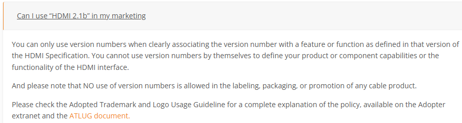

Das ist ok. Wie gesagt, offiziell dürften Hersteller gar keine Version auf diese Weise angeben und Kabel haben keine Version. Weil es nichts sagend wäre.
https://www.hdmi.org/spec/hdmi2_1
Was die Hersteller sagen sollen/dürften wäre nur "ALLM nach HDMI 2.1" oder. "x GBit/s oder FRL y nach HDMI 2.1".
Und da ist die Version für den Kunden nun auch herzlich irrelevant. Alles wichtige steht schon davor.
Und da die Switch ganz offiziell ALLM unterstützt, wird auch in den Settings angeboten an/abzuschalten, ist der Port per Definition mindestens nach HDMI 2.1. Weil erst ab dort gibt es ALLM. Nur heißt das halt eben nichts für die anderen Features. Alles an HDMI 2.1 ist optional. Man kann nur nichts bauen, dass dem Standard widerspricht. Deshalb ist "HDMI 2.1 Port" reine Desinformation. Weil der muss kein bisschen mehr können als was vorher als "HDMI 2.0" falsch bezeichnet wurde. Auch gibt es genügend Beispiele wo die Ports manche FRL Geschwindigkeiten, aber nicht alle können.
