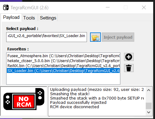

Danke dir 1000x!!!! Ich habe wirklich in der Zwischenzeit verplant wie man die Switch mit Payload startet! Wahrscheinlich hätte ich mir den Akkutausch sparen können, sei es drum! :D
Bin wie folgt vorgegangen:
  • Switch an den PC angeschlossen -> Direkt akustisches Signal bekommen
  • TegraRcmGUI_v2.6_portable gestartet (hab ich auf meinem NAS gefunden -> Ich schmeiße nichts weg! :D)
  • In dem Programm den Treiber manuell installiert -> Zack sofort wurde SX OS installiert
Habe gelesen SX OS scheint es nicht mehr zu geben. Werde dann wohl mal bei Zeiten auf Atmosphere wechseln..
