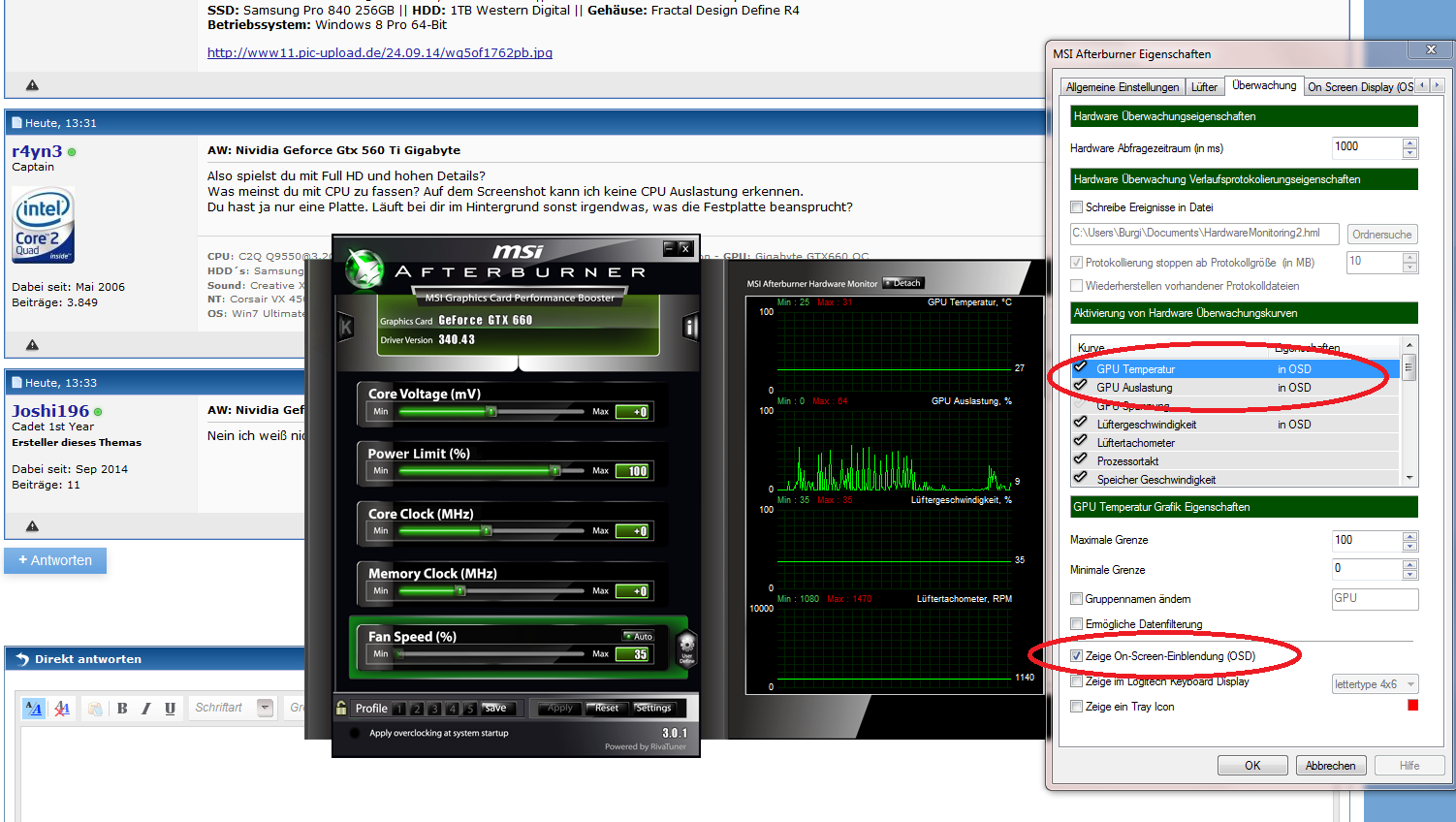

http://www.pic-upload.de/view-24766047/Desk.png.html Hier mal beim zocken ^^

Nein ich weiß nichtmal was OSD ist,wie benutz ich das den?
Eh ich meinte GPU * Und nein es läuft sonst nichts. Aber die GPU ist halt extrem hoch 99%
MSI Afterburner -> Settings und dann halt die Elemente auswählen die du angezeigt haben willst. Wichtig halt Temperatur, Auslastung, Framerate, Speichertakt und Prozessortakt (heißt Prozessortakt, ist aber der Takt der GPU).

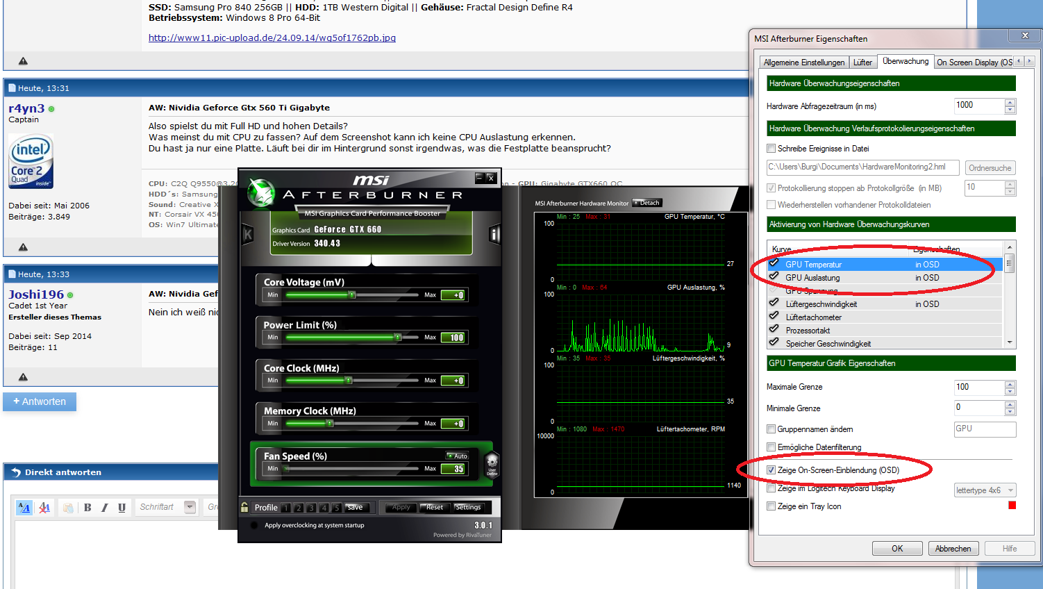

Der zweite Screenshot funktioniert irgendwie nicht.
Und wieviele FPS hast du nun auf dem Screenshot?
