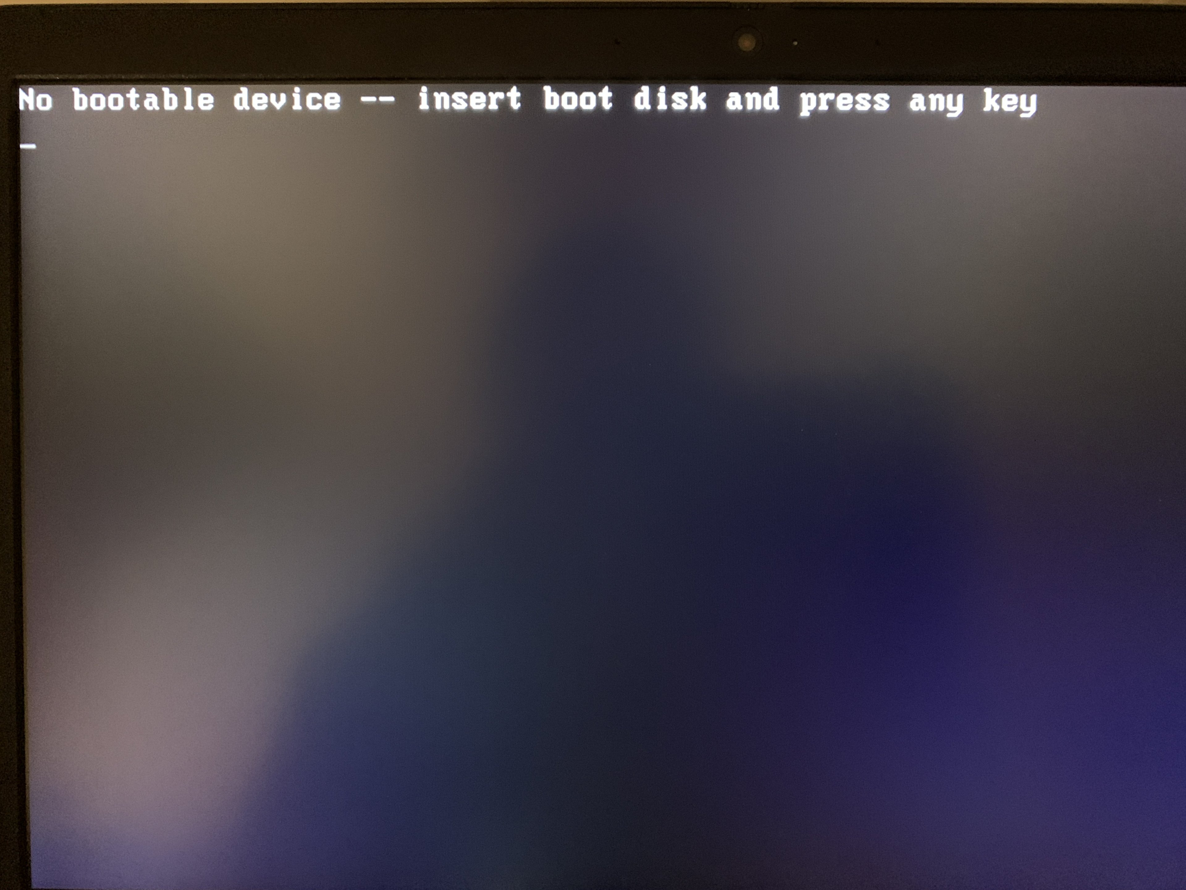

Beim Neustart kam dann die Meldung „No bootable Device“.

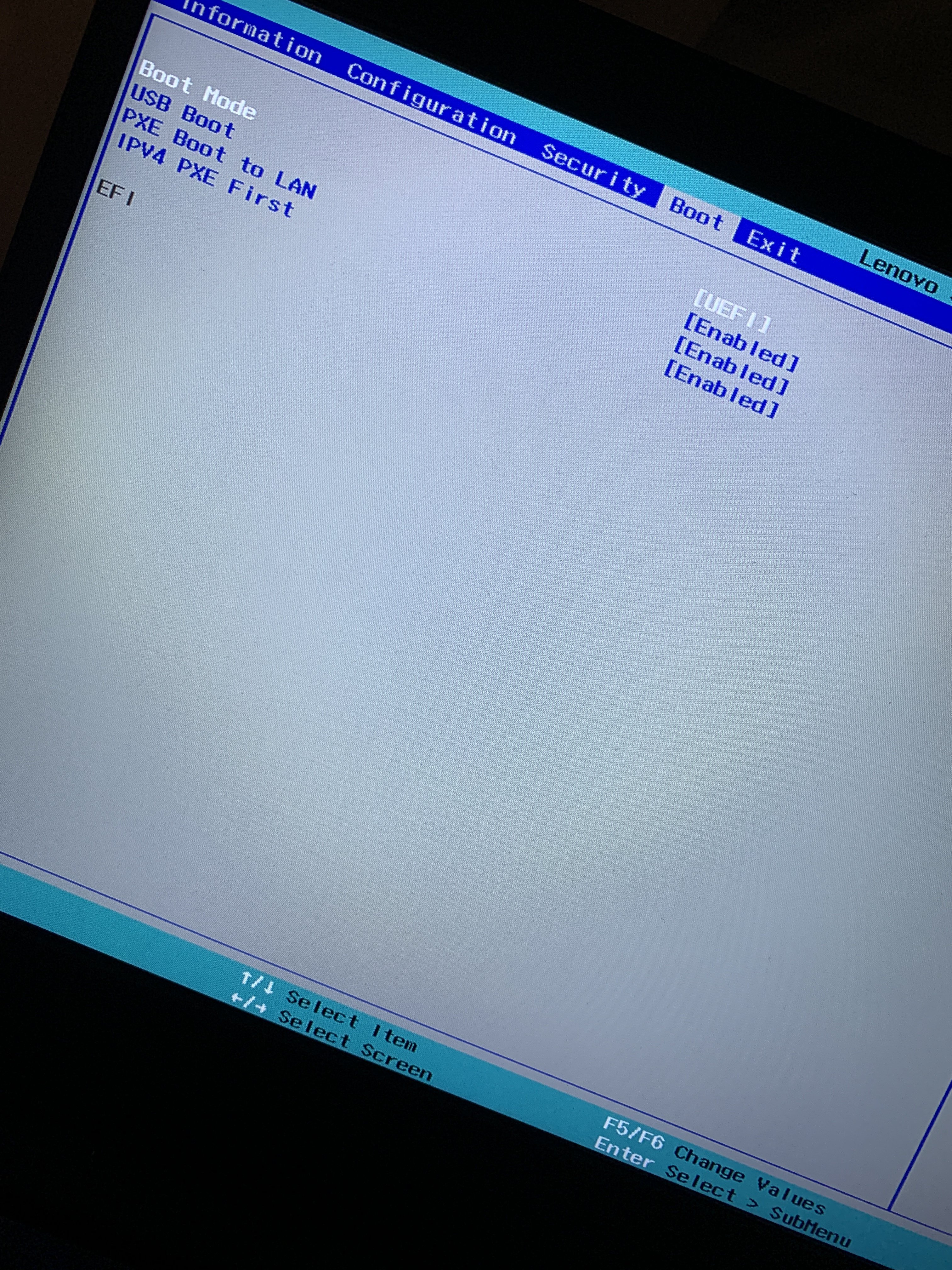

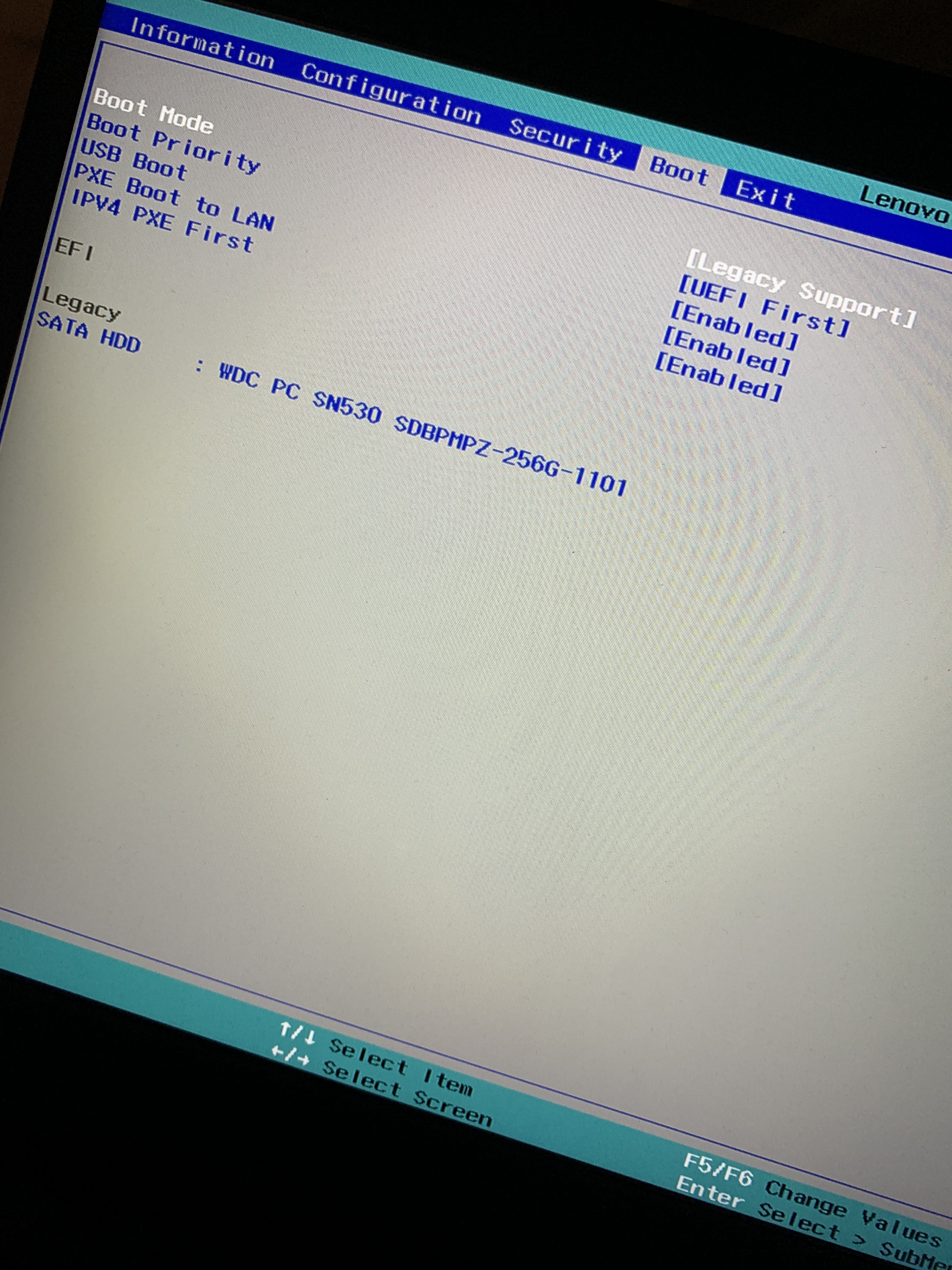

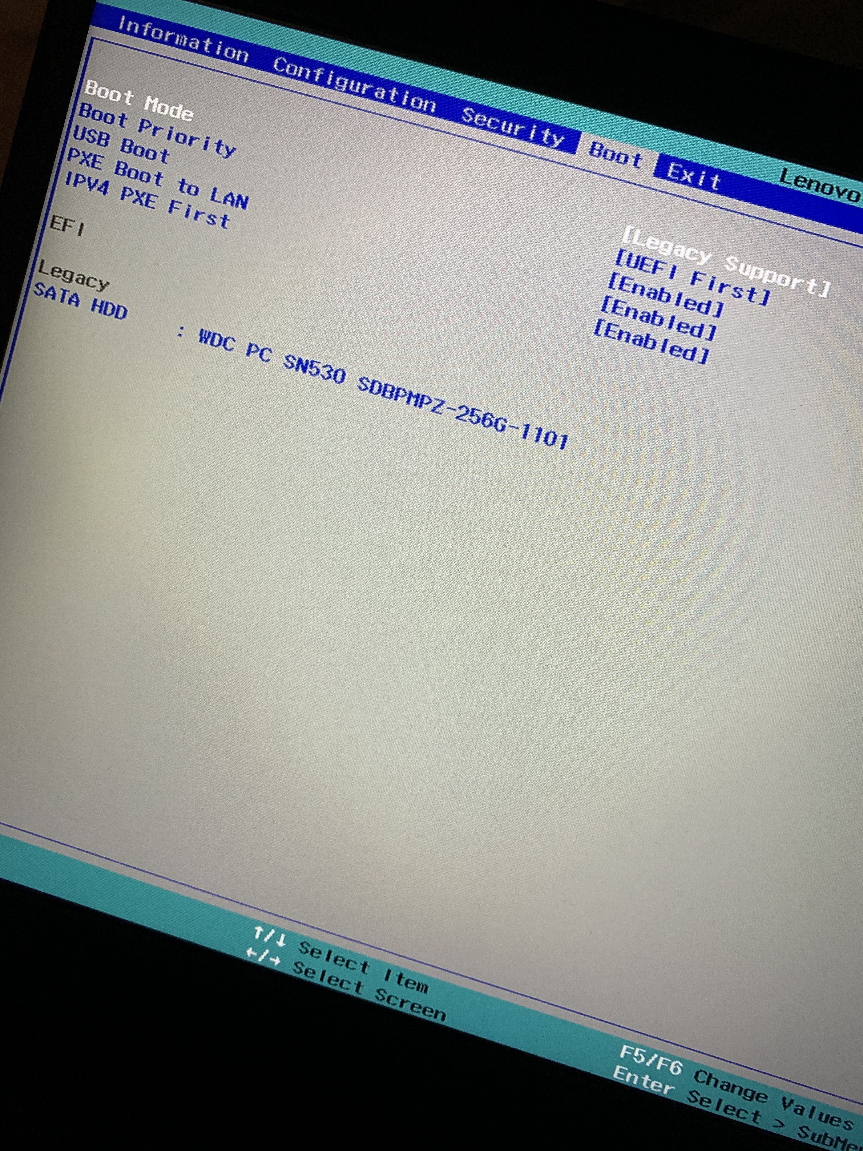

Dann habe ich erstmal BIOS geöffnet und unter BOOT ist sowohl für Legacy, als auch UEFI keine Platte zu sehen.

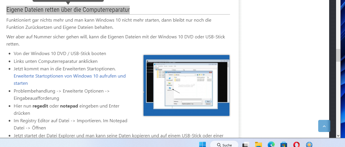

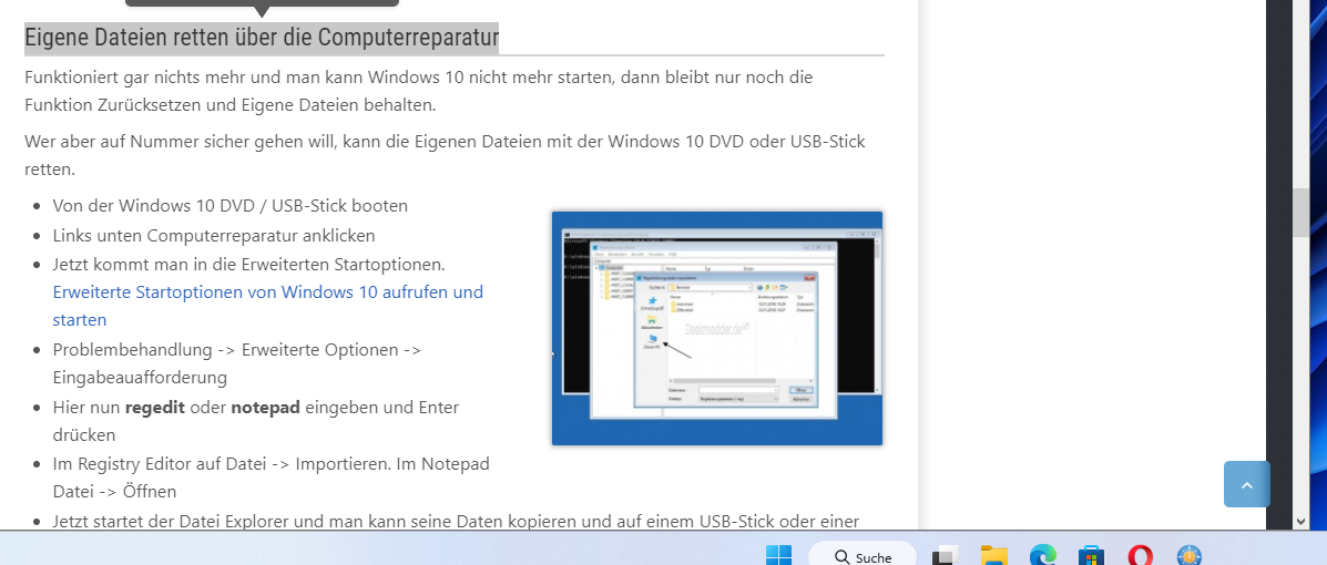

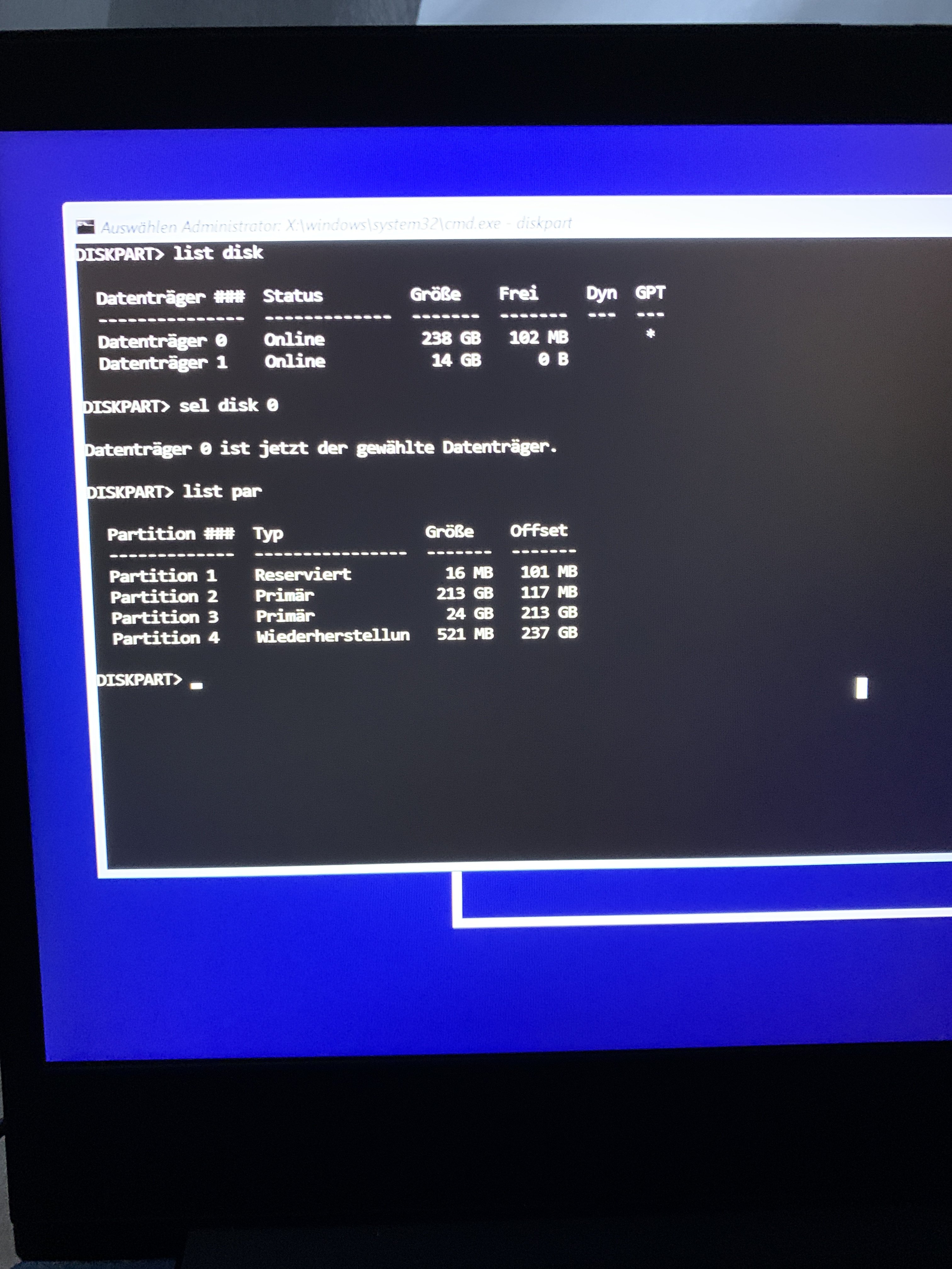

Jetzt habe ich auf einen Stick windows10 drauf gepackt un angesteckt. Über die Tastenkombination shft + F10 (dann Notepad öffnen) konnte ich sehen, dass meine Daten und Dateien aufjedenfall noch drauf sind.
Ich weiß jetzt aber nicht wie ich weiter vorgehen soll um meine Daten zu retten und den Laptop wieder funktionsfähig zu machen.

Ich sehe da in deinen 2 Bios Bildern keinen Windows Bootmanager, kannst du das einstellen?
Reaktionen: Bobflopped
Ne irgendwie nicht und falls doch wüsste ich ehrlichgesagt nicht wie. Tut mir echt Leid, bin ein totaler Anfänger auf dem Gebiet!

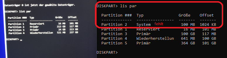

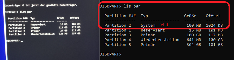

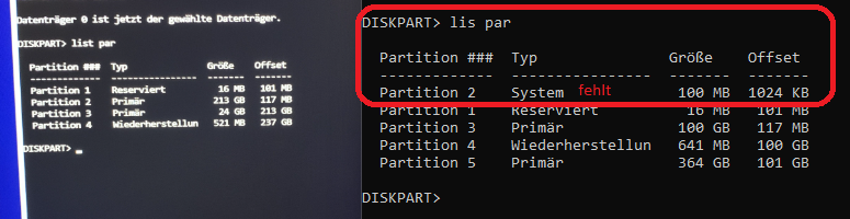

Joe58 schrieb:
Da fehlt die 100mB Startpartition.
Oh stimmt, ist mir gar nicht aufgefallen! Evtl. habe ich es geschafft die zu löschen. Kannst du mir vlt. sagen wie ich da jetzt vorgehen kann?
die Meldung im 1.Screenshot lässt mich vermuten, dass es kein UEFI-Windows ist.
und das "UEFI first'"? Was kann man da wählen?

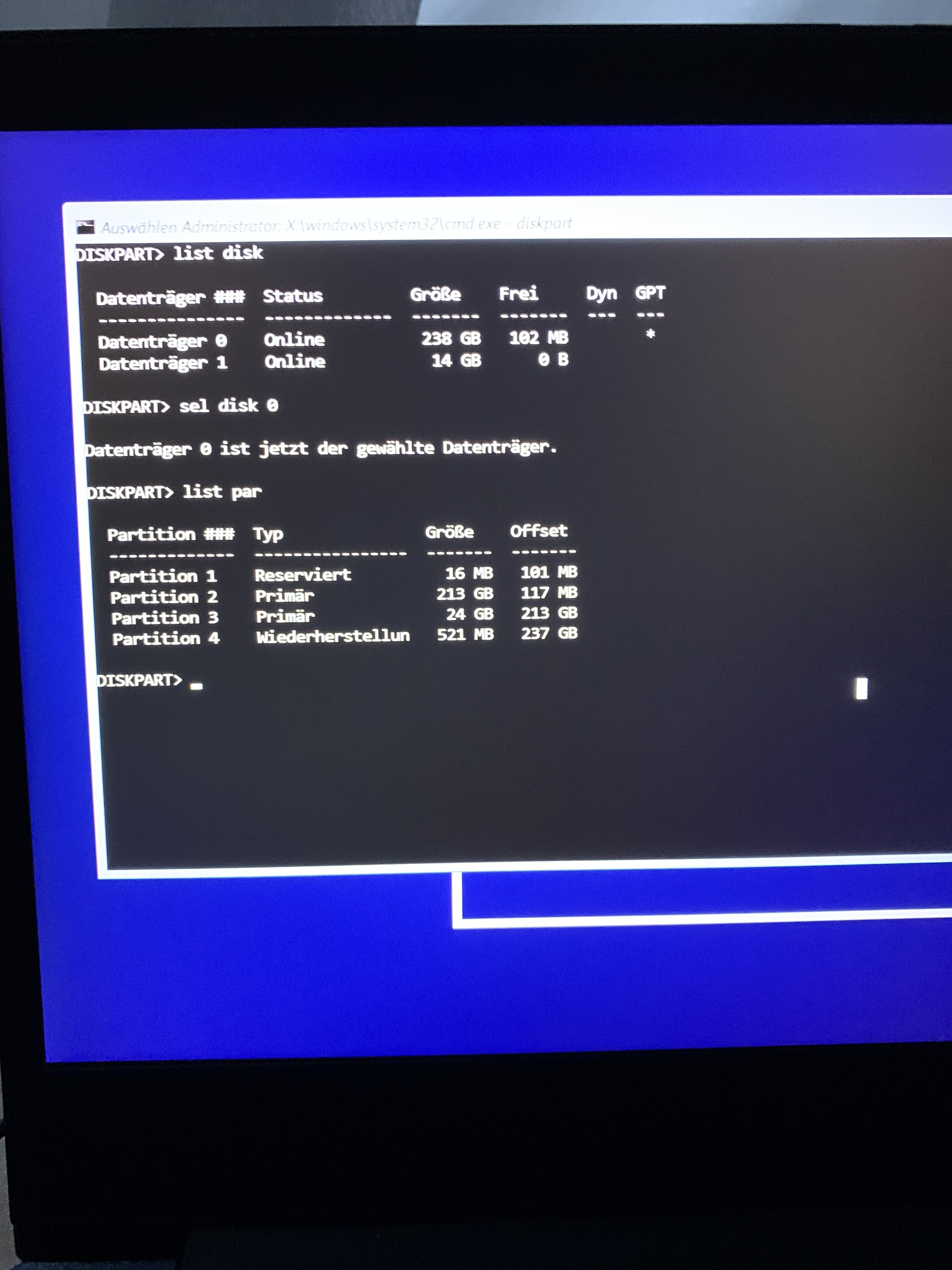

Kannst du dich eventuell an den Zustand von vor deiner Aktion erinnern wir groß die erste (›linke‹) Partition war?
Weiterhin, wenn du das unter dem WIN gestartet hast dessen Partition du ändern wolltest, dann muss dieses Tool erst booten um die so entsperrte Systempartition anfassen zu können.
Was das also der erste Reboot kann es allenfalls die Bootfunktion zerlegt haben - weil diese Tools nur so, durch Ersetzen derselben durch eine eigene, ihre Arbeit aufnehmen können.
Datensicherung, ja - aber ich würde zusehen eine Reparatur anzustrengen. Das eben erwähnte Live-Linux sollte einfachere Infos liefern denn DISKPART.
Die Markierung im 4. Screenshot lässt mich vermuten, dass der Datenträger GPT ist.
Es muss eine EFI-Systempartition erstellt werden.
Das würde genau zum freien Speicherplatz auf dem Datenträger passen.
Reaktionen: Terrier und Bobflopped

Die Sicherung habe ich damit aufjedenfall hinbekommen, danke! Muss jetzt nur noch herausfinden wie ich den Laptop wieder zum laufen bringen kann
