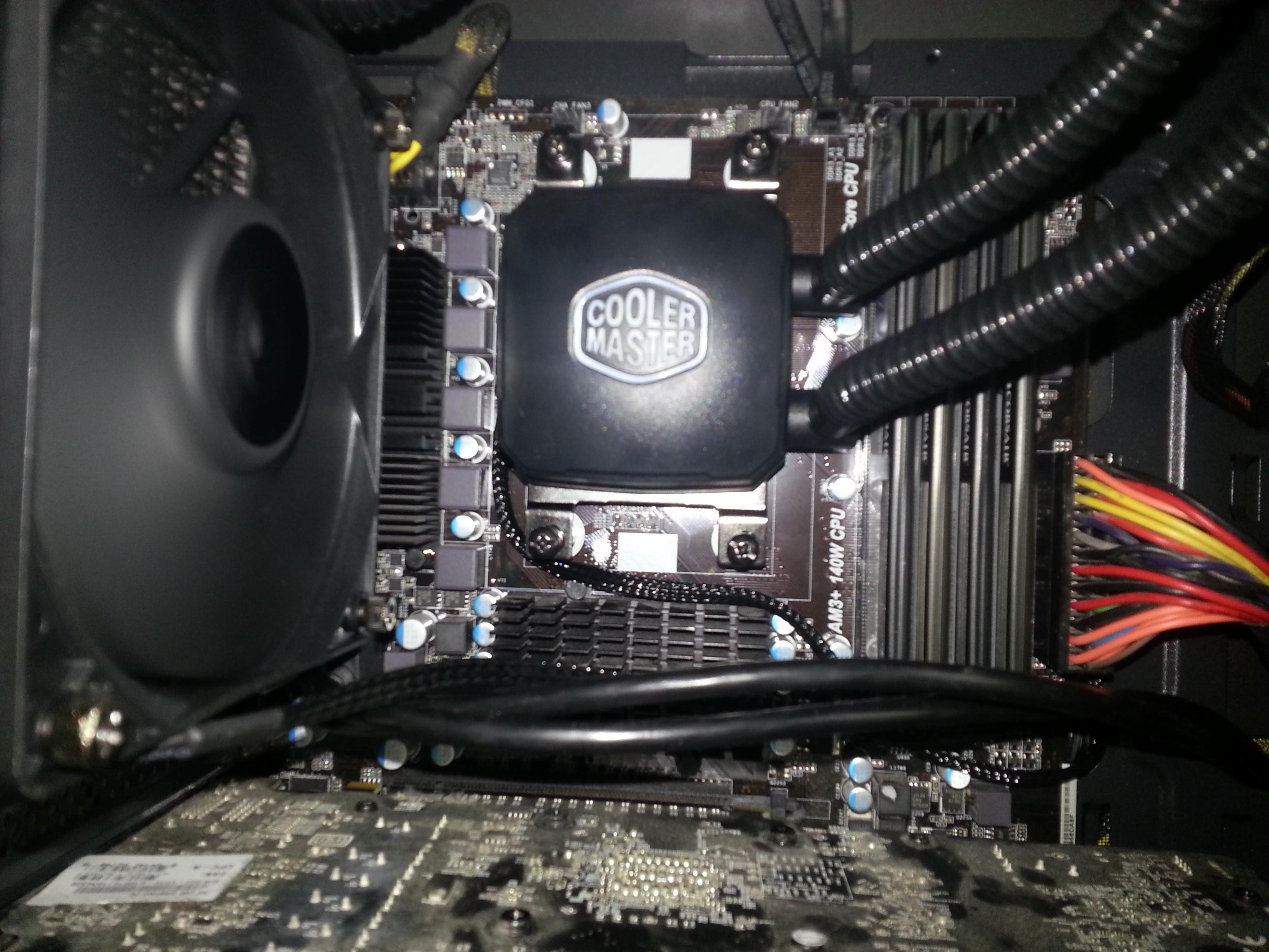

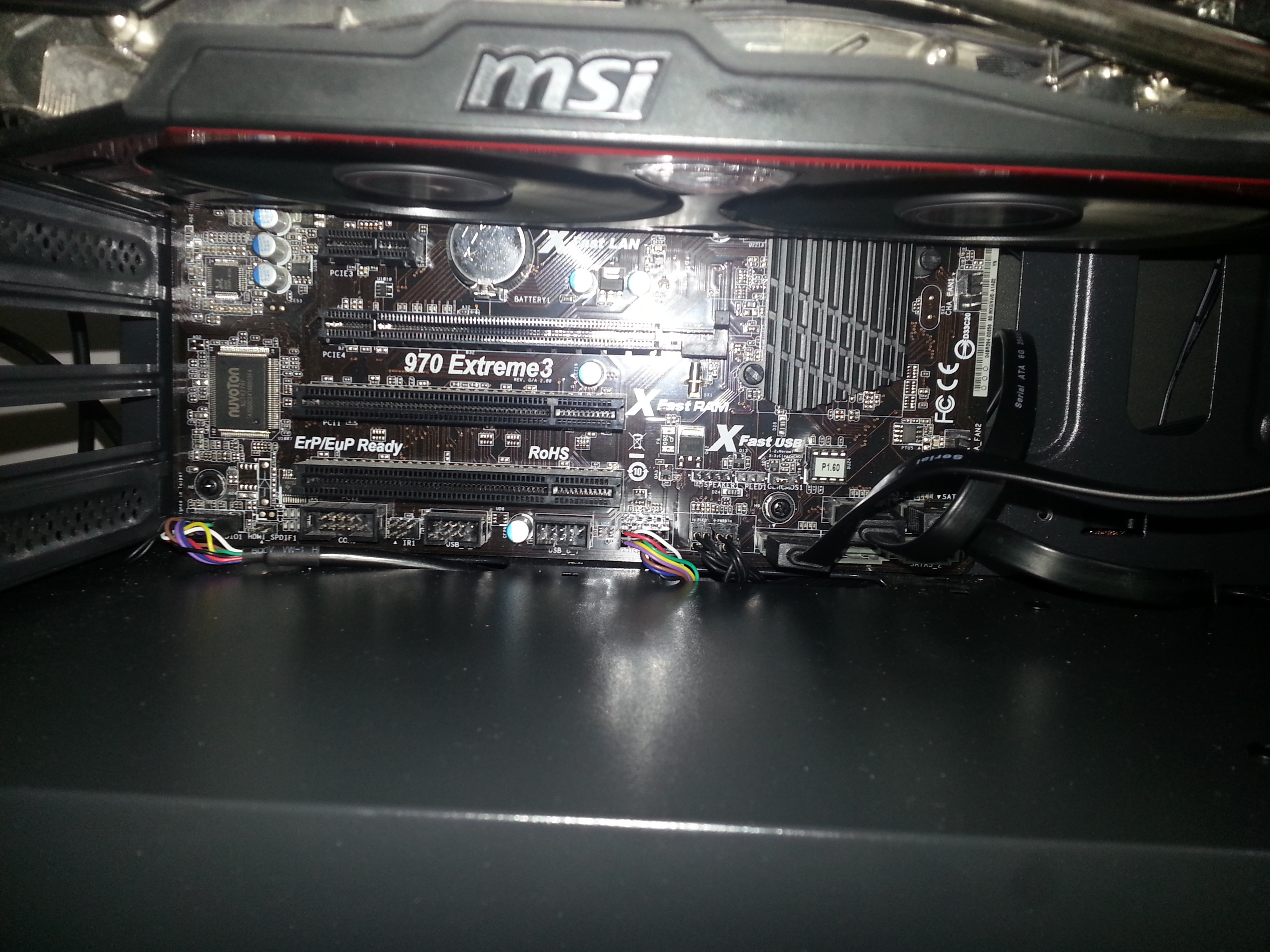

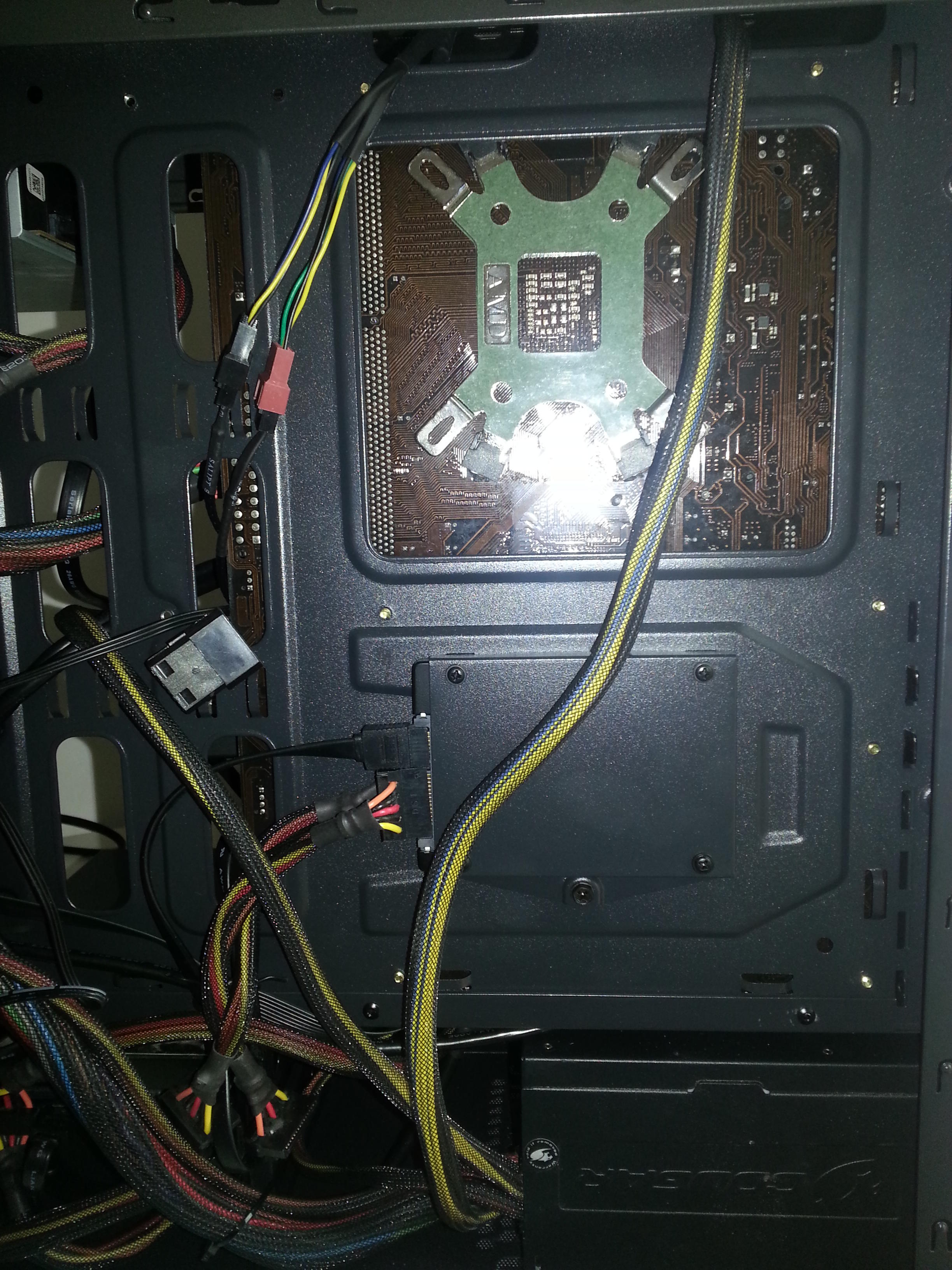

Kann gut sein. Ein Mainboard - jedenfalls meistens - geht nicht von alleine kaputt. Beim Einbau des Kühlers kann es passiert sein. Kannst du Fotos vom Kühler (Vorder- und Rückseite) hier hochladen?
Hast du an die Abstandshalter im neuen Gehäuse gedacht?
Ja hab an die Abstandshalter gedacht
Dann mach endlich die Null-Methode ;) Außerdem schau, dass die Kabel richtig drin stecken. Sowas wie bei der SSD hinter dem Board ist schlampig mit den Kabeln. Sieht man doch auf den ersten Blick. Kabelbinder sind im Allgemeinen auch sehr nützlich, dass die Kabel an Ort und Stelle bleiben
Sieht eigentlich gut aus. Was hat die Null-Methode ergeben?
EDIT: rg88 war schneller. Wir hatten scheinbar die gleiche Idee. :)
Ach ja: Bist du sicher, dass die Backplate vom Kühler richtig rum montiert ist und keinen Kurzschluss erzeugt? Glaub eher die ist anders rum gedacht?
