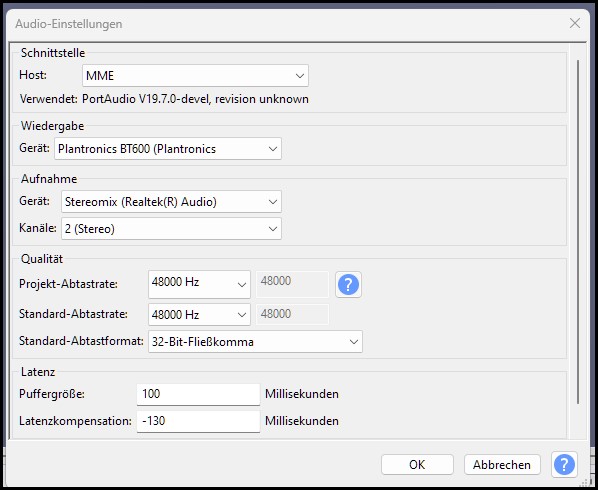

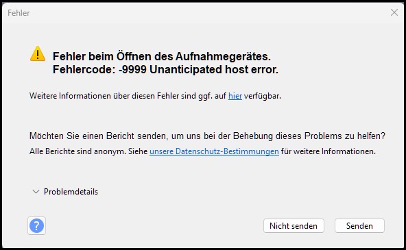

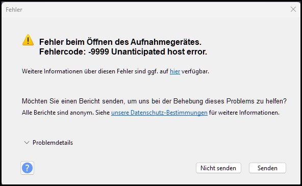

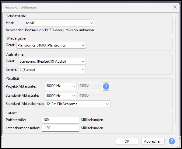

Update:
Ich hab jetzt Audacity installiert, aber ich glaub da liegt was anderes im Argen. Auch hier bekomme ich eine Fehlermeldung . Ich habe unter den Abhilfemassnahmen alles so eingestellt wie auf deren Seite angegeben .

Kann sein, ich mach iwas falsch. Stimmen diese Einstellungen?

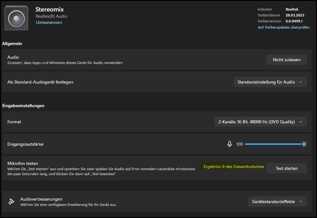

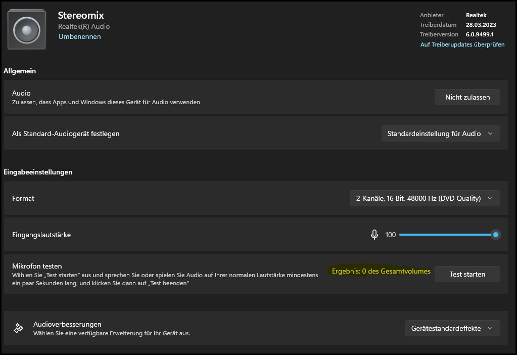

Welches Mikrofon nutzt du denn, wird das von Windows überhaupt erkannt und schlägt der Pegel in den Soundeinstellungen aus?
Ich nutze den Stereomix. Wenn ich den Test starte , habe ich als Ergebnis immer 0 des Gesaamtvolumens. Auch wenn ich mal testweise das Mikro einschalte und teste dann kommt immer 0.

Wenn ich das Kopfhörer Mikro auswähle, dann schlägt der Pegel zwar aus, aber
was muss ich einstellen, wenn ich Töne vom Desktop/Internet aufnehmen will? Über das normale Mikro geht das ja nicht.
Und wenn ich das Mikro einstelle , kommt in Audacity auch immer noch die selbe Fehlmeldung.
Ich hab sowohl in den Soundeinstellungen bei Windows wie auch in Audacity das Kopfhörer Mikro eingestellt.

DER Anleitung nicht. Ich bin der gefolgt um den Fehler -9999 zu beheben.
ABER BINGO es funktioniert.
Der Schlüssel war, dass ich den Loopback bei den Aufnahmegeräten einstellen muss. Ich hatte bisher immer den Stereomix eingestellt. So einfach ! Wenn man weiss wie und wo .
DANKE Euch für die Tipps und Eure Mühe und Zeit.
