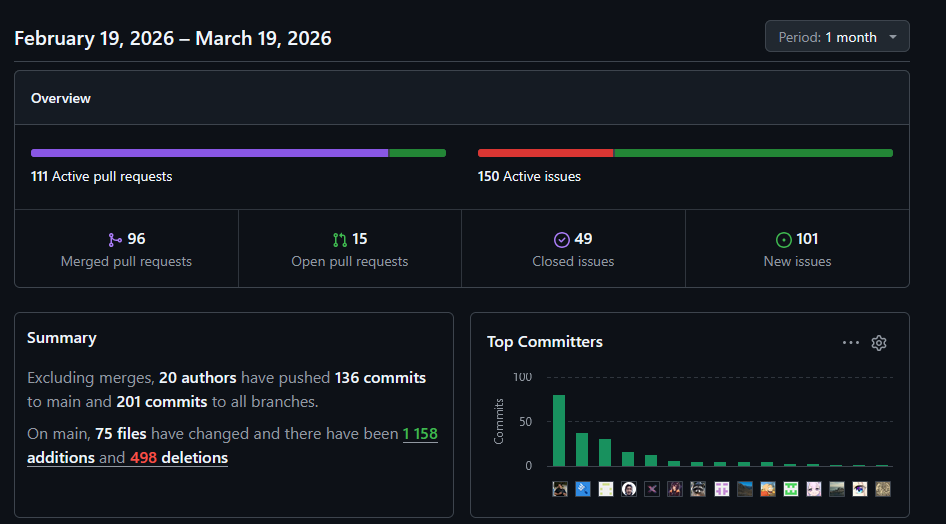

zumindest lt. Github übersicht schaut es nicht so aus, als wäre bazzite gestorben:
https://github.com/ublue-os/bazzite/pulse

Nobara ist einen Blick wert, aber du hast recht mit der Sorge: Das Projekt hängt praktisch an einer Person: Thomas Croucher alias GloriousEggroll. Wenn der aufhört, ist das Projekt Geschichte.
Bazzite hat da eine solidere Basis, steckt hinter Universal Blue, das wiederum auf Fedora Atomic aufbaut und von einer größeren Community getragen wird, keine One-Man-Show also. Die internen Dramen die du ansprichst gab es, aber das Projekt läuft weiter und die Infrastruktur ist stabiler als bei Nobara. Ob das Drama nachhaltige Schäden hinterlassen hat muss man sehen.

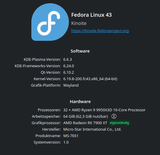

Übrigends, bei kionite jedenfalls habe ich vor ein paar Minuten gemerkt war auch kdeconnect gleich so mit dabei. also derzeit nur steam per rpm-ostree installiert.
Also das drag and drop mit gvenview (flatpak) zu vivaldi (flatpak) geht jetzt. Die Keepass Browserintegration hat gelitten unter den Flatpak umständen (geht nicht)
Alexander2 schrieb:
Mit ausnahmen, die man wohl gering halten sollte. Denn man kann auch Systemnäher isntallieren.
Ja, nur unterläuft man damit im Prinzip den Sinn und Zweck von "immutable". Da ist dann die Frage, ob dieses Konzept überhaupt das passende für die eigenen Anforderungen ist oder ob man bei den "normalen" Distributionen (bspw. klassisches Fedora Workstation oder Fedora KDE) nicht besser aufgehoben ist.
Ich schau mal gleich, das ich meinen aktuellen Browser Vivaldi und Keepass als nix Package evtl installieren kann, da sollte keine containerisierung stören.
Ist schon/halb richtig nehme ich an. denn diese jetzt gerade mal 2 Programme werden als seperater "layer" installiert.
Bei #24 der Screenshot beschreibt das ja.

Hab gerade das Update von KDE 6.6.2 nach 6.6.3 durch und das auch mit einer Reihe von Programmen im Layer, wenn man das so ausdrücken kann. Es lief jedenfalls dieses mal Problemloß.
Was ich bis jetzt auch nicht habe ist einen Bug mit meinem USB Lautsprecher, der unter Manjaro immer mal wieder so Soundaussetzer hat, zumindest die AUffälligen waren immer mit Spotify zusammen das da dann immer schnipsel an Sound der Musikstücke fehlten. manchmal mit minipäuschen, manchmal ohne. Ganz besonders viel das dann auf, wenn es Hörbuch oder nen Podcast war.
Natürlich, weil da dann richtig Bedeutung an Inhalt verloren geht fällt das da schneller auf.
Das ist bisher ausgeblieben.
Auch hatte ich das mit Steam bei Manjaro so, das der client beim Spielen dann gerne mal abgeschmiert ist und direkt wieder gestartet. das war teils sehr auffällig. Das kam bei der begrenzten Nutzung in der Richtung bisher noch nicht.
Natürlich ist mir klar, das die kurze Nutzungszeit bisher noch kein guter beweis für nicht vorhanden sein von Problemen ist :-) (Eigenheiten mit Flatpak sind natürlich da)
OBS zum Beispiel habe ich auch per Layer System Programm installiert, was es aber ja auch als Flatpak zur auswahl gab.
Der grund warum als Systemprogramm ist der Zugriff auf den Hardwarecodec der Radeon Grafikkarte. Der ist als Systempaket gegeben, als Flatpak nicht.
Bisher gab es noch kein Anzeichen von Dependency Hell, wie man so schön sagt, aber natürlich ist auch die Sache, das so etwas auch gerne mal erst dann mit der Zeit auftritt bei gewissen oder einfach größeren Updates. Soweit so gut aber :-)
Ich müsste mal schauen ob ich nachschlagen kann, was jetzt alles ganz genau als solch ein Layer installiert(mitinstalliert) wurde.
Bis jetzt bin ich sehr zufrieden :-) (Spiele laufen wie bisher, ich habe noch keinen Performancevergleich angestellt)

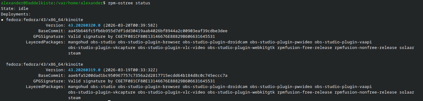

Da bekommt man mit status genau die Info nach der ich gesucht habe:
Vielleicht gibts abseits von mir da ja noch interesse.
Wegen aktualität, kionite ist auch grad mal super aktuell.
Und der einzige grund warum ich die Konsole aufmachen musste ist wegen der Installation von Programmen/Paketen in diesen Layer, damit die Programme eben Systembibliothekszugriff oder wie auch immer haben. Nur mal so als Erwähnung für die Konsolenphobiker. Und wenn man da etwas hat, das man da installieren will/muss, dann ist das sogar recht einfach.
rpm-ostree search dingenskirchen
rpm-ostree install dingenskirchen
Edit:
Ich hab grad noch was gefunden. die Info von
rpm-ostree status
ist auch super einfach einzusehen ohne die Konsole zu öffnen:
Reaktionen: Tenferenzu

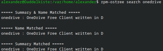

Also isch habe nextcloud am laufen, das ist als flatpak.
Und ich hab grad mal bei Flatpak wegen OneDrive geschaut. Da war das aber nicht zu finden. es ist aber als Systempaket zu finden, wenn man das unbedingt braucht könnte man das da wohl installieren.

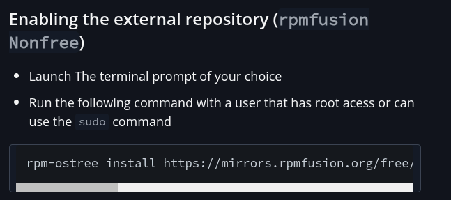

Dabei ist damit dieses extra Repo mit einbezogen wenn ich Systempaket schreibe.
Dieses da
Das habe ich bekommen als Schritt um steam zu installieren als Systempaket.
https://docs.fedoraproject.org/de/g...g_the_external_repository_rpmfusion_nonfree_3
Ich vermute mal, das das nötig sein könnte um dann onedrive so installieren zu können.

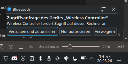

Alsoo, erstmal das einfachste für mich. gerade jetzt. Steam Controller anstecken läuft sofort (Desktop Mode steuert die Maus) ganz ohne was anzufassen, steam ist installiert, aber läuft nicht.
Edit:

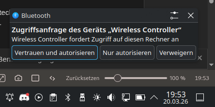

PS Controller
angeschlossen mit dem usb Kabel und da kam die Frage.
Angenommen, das touchpad drauf damit schiebt man die Maus - geht.
Edit:
Und wegen Xbox Controller irgendwo hab ich da was, das rauszukramen würde aber lange dauern, da will ich grad nicht hinterher laufen :D den Controller selbst hab ich gesehen, aber kein Akku Pack, kein Kabel.
Kann ich leider nicht mal so eben testen :-)

Xbox Controller sind auch mit erwähnt. Also bei PS und Steam musste ich ja garnichts machen, da könnte man vermuten? Das das entweder als Abhängigkeit vielleicht bei Steam mitgekommen ist oder soweit wie getestet sowieso kein Problem war.
In der Doku werden ja jedenfalls so sachen wegen
The controller should work as soon as you plug it into your machine via USB cable.
behandelt und dann auch wireless Verbindung.
Via Bluetooth​
  1. Turn on your Xbox Wireless Controller.
  2. Press the Pair button located at the back of the controller. The Xbox logo on the controller should start blinking rapidly, which implies that pairing mode has been enabled.
  3. Go to the Bluetooth settings on your operating system.
  4. Select Xbox Wireless Controller from the list. If you don’t see it, ensure pairing mode is enabled and use the "Search" option to refresh the list of available Bluetooth devices.
  5. Accept the pairing request to connect your controller via Bluetooth.
Also demnach an sich sollte das gleich so gehen..
Gibt aber natürlich auch wie immer ne troubleshooting Sektion.

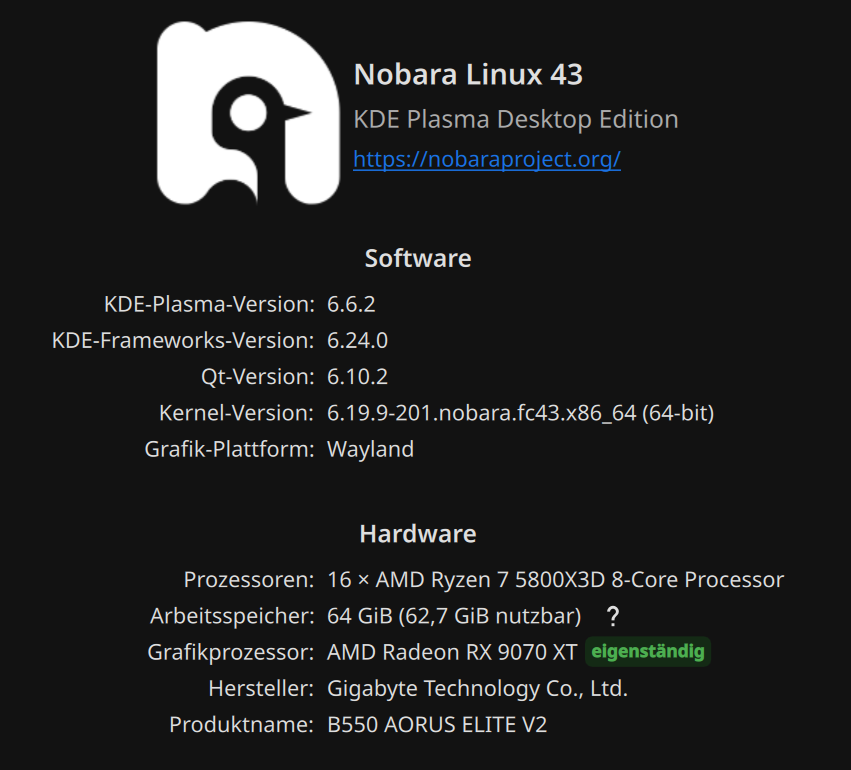

Ich bin mit Nobara sehr zufrieden. AMD CPU mit RTX 4080, nutze Steam, GOG, EA und Ubisoft.
Kernel-Version aktuell: 6.19.9-201
Ich nutze KDE-Plasma, Wayland.
NVIDIA Driver Version: 580.142 mit NVML Version: 13.580.142
Steam Version: 1773983034 Client Build 20.03.2026
Reaktionen: Alexander2

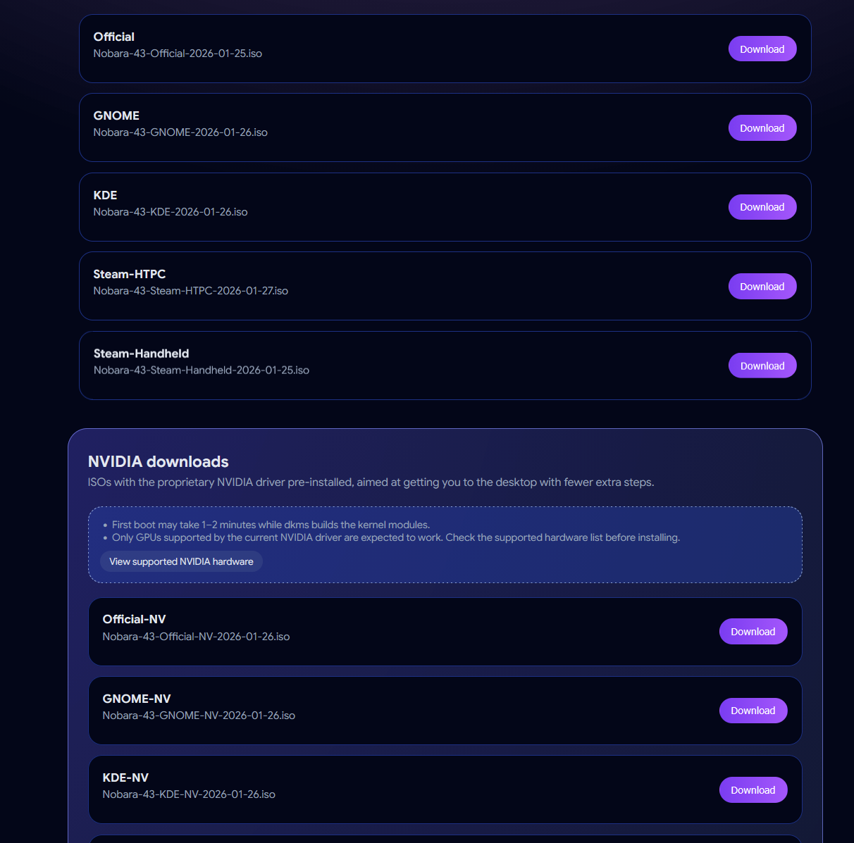

Nobara basiert auf Fedora 43, nutze Nobara jetzt seit nem halben Jahr und bin sehr zufrieden damit, alles läuft stabil, Steam, Heroic für GOG und Battle.Net über Lutris alles ohne wirkliche Probleme.
