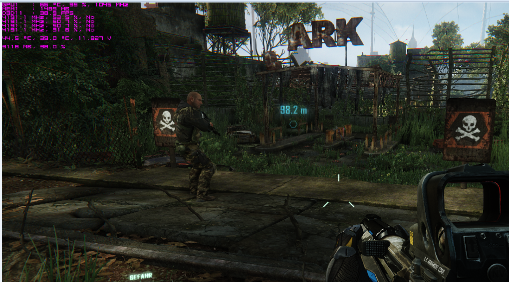

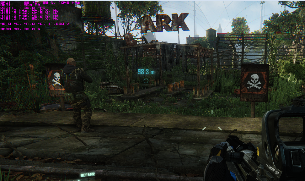

Für Texturen auf Mittel gibt man Ende 2015 sicherlich noch 300€ aus.
Schade das ich im Text dazugeschrieben habe wo die Hohen texturen sind sonst könntest du lange suchen ......
gruß tomtom
