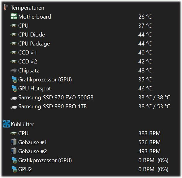

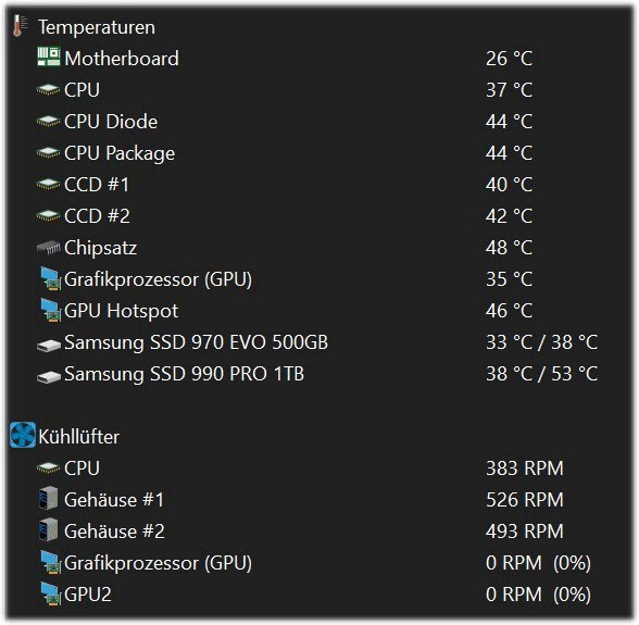

Hier wird der 5900X mit einem "Noctua NH-U12S" gekühlt. Reicht vollkommen aus - selbst für das "oc". Aktuell sieht das im "Idle" so aus (screenshot) - mit manuell angepassten Lüfterkurven und einem Offset von - 0.075 Volt. Verbaut sind zusätzlich 2 Gehäuselüfter im Midi Tower = 1 x vorne unten / 1 x oben hinten unter dem Netzteil - ebenfalls Noctua.
