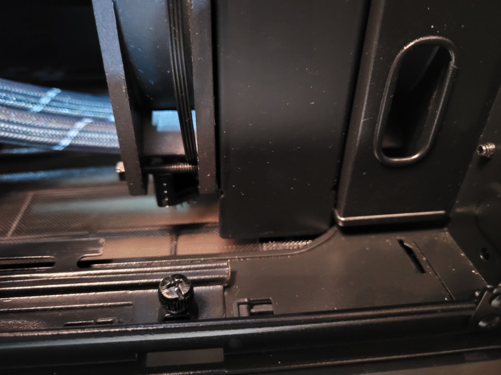

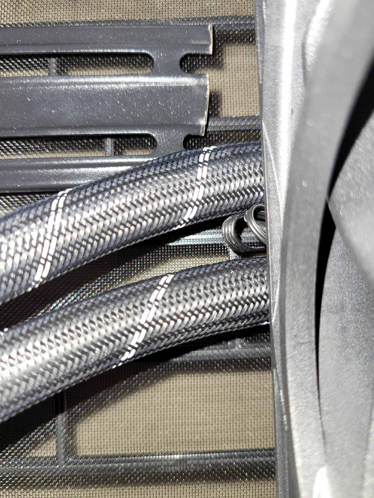

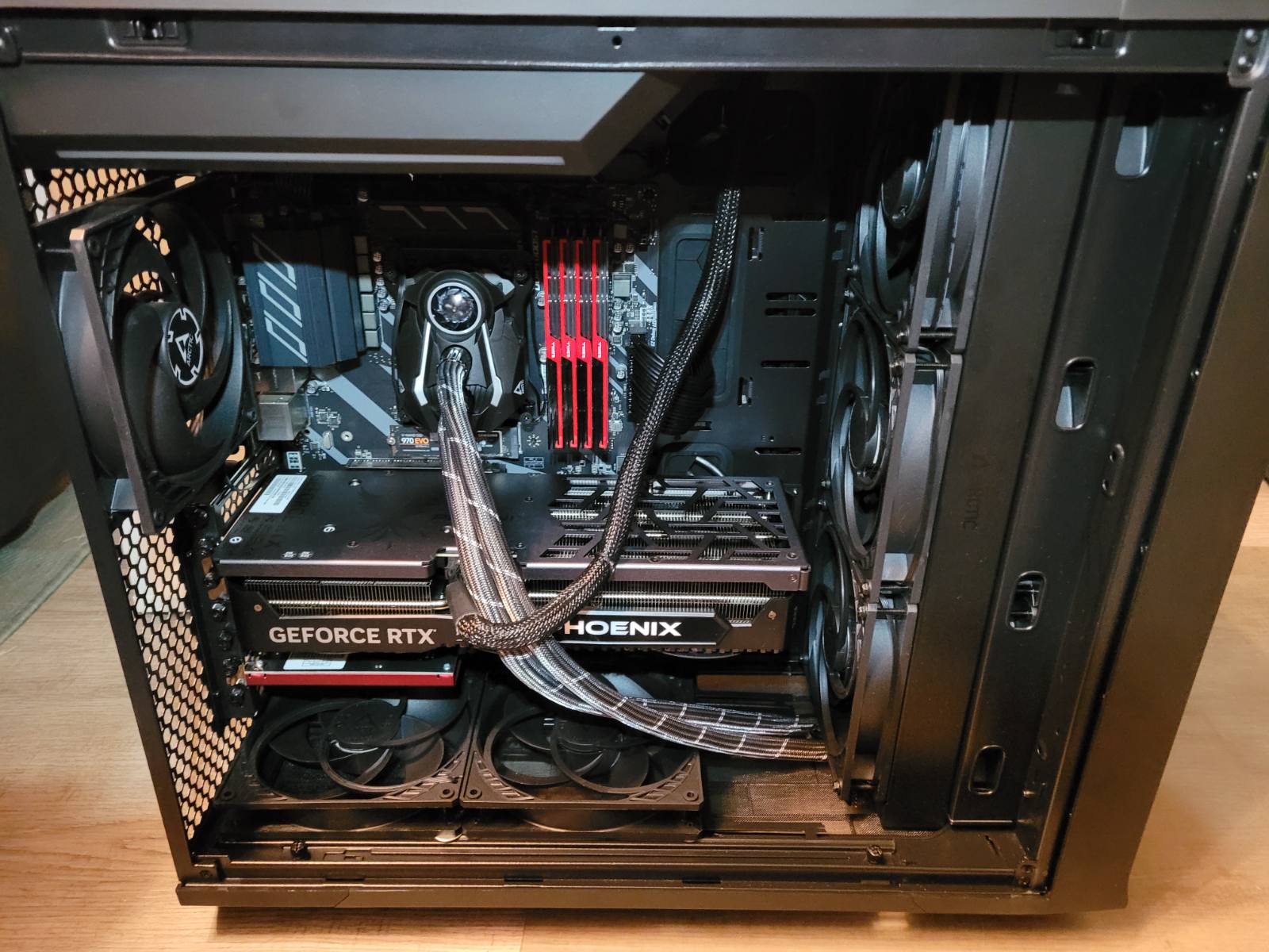

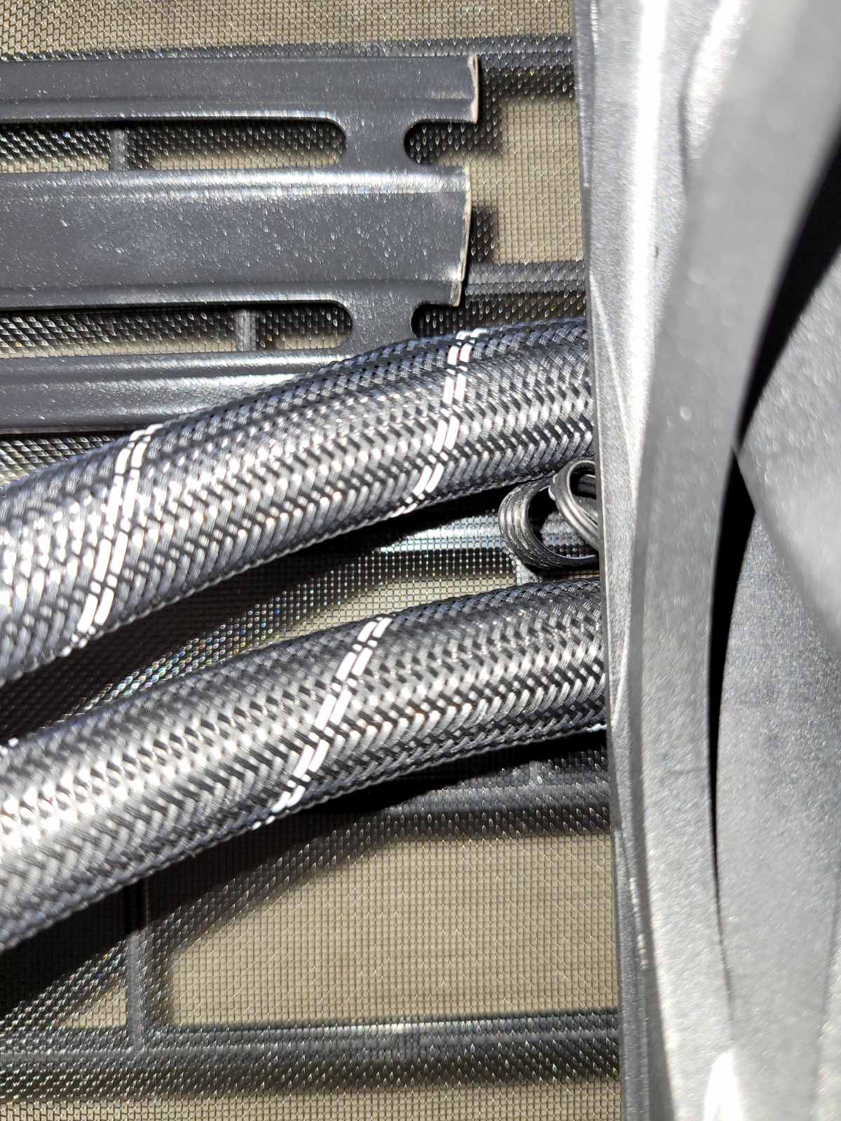

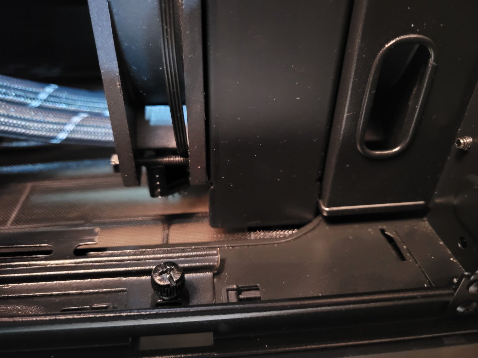

Für deine Frage habe ich genau die passende Antwort, weil ich fast das gleiche Setup erst letzte Woche zusammen gebaut habe.
Und ja, die 420er von Arctic passt in das Torrent.
ABER!
Und ja ein großes Aber.
Du wirst einen Kompromiss eingehen müssen.
Entweder du verabschiedest dich von dem Gedanken den unteren Lüfterschlitten zu benutzen, oder aber, du gehst wie ich den radikalen Weg und bearbeitest den Schlitten mit einer Kneifzange.
Warum?
Der 420er von Arctic passt zwar rein, aber leider braucht der nach unten soviel Platz, dass du ihn mit eingebauten Lüfterschlitten, nicht verschrauben kannst.
Umdrehen bringt leider auch nichts, weil er oben wie unten den gleichen Überstand hat.
Ich hab ein paar Bilder gemacht, damit man das Problem besser nachvollziehen kann.
Den Schlitten habe ich bis zu den Querstreben gekürzt, damit er seine Stabilität noch behält.
Setup:
Fractal Design Torrent
MSI X570-A Pro
AMD Ryzen 7 5800X3D @ Arctic Liquid Freezer II 420 mit 6x Arctic P14 PWM in P/P
GSkill Trident Z Red 32 GB 3600 CL16
Gainward Phoenix GS 4070TI @ Dell G3223Q 4K 144Hz / Philips BDM3270 2K 60Hz
NVMe: Samsung 970 Evo 500GB, WD Black SN750 2TB
SSD: Samsung 840 Pro 250GB, Samsung 860 EVO 500GB
Temps:
Leerlauf ~30°C @ 650 RPM
Gaming ~53°C @ 650 RPM
Cinebench ~70°C @ 650 RPM
Reaktionen: ALPHA-S und Tommy1911
Wow, genau das was ich erwartet habe :)
Die temps sind klasse 👍👍👍

Ich hatte den Noctua NH-D15 vorher auf dem 5800X3D und er hat zwar gut gekühlt, aber er war mir zu laut dabei.
Okay zu seiner Verteidigung, da steckte das ganze Setup auch noch in einem voll gedämmten NZXT H630, mit ein paar alten Silent Wings 2 als Case-Fans.
Nicht das beste Case für Airflow.
Der Noctua hat seinen Job gut gemacht und wird auch als Backup bleiben, falls die AiO streikt.
Aber da ich jetzt absolut nichts höre und trotzdem so eine gute Kühlleistung habe, bin ich voll und ganz zufrieden damit.
Nur auf den fummligen Einbau ins Torrent-Gehäuse hätte ich verzichten können.

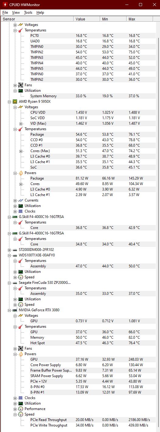

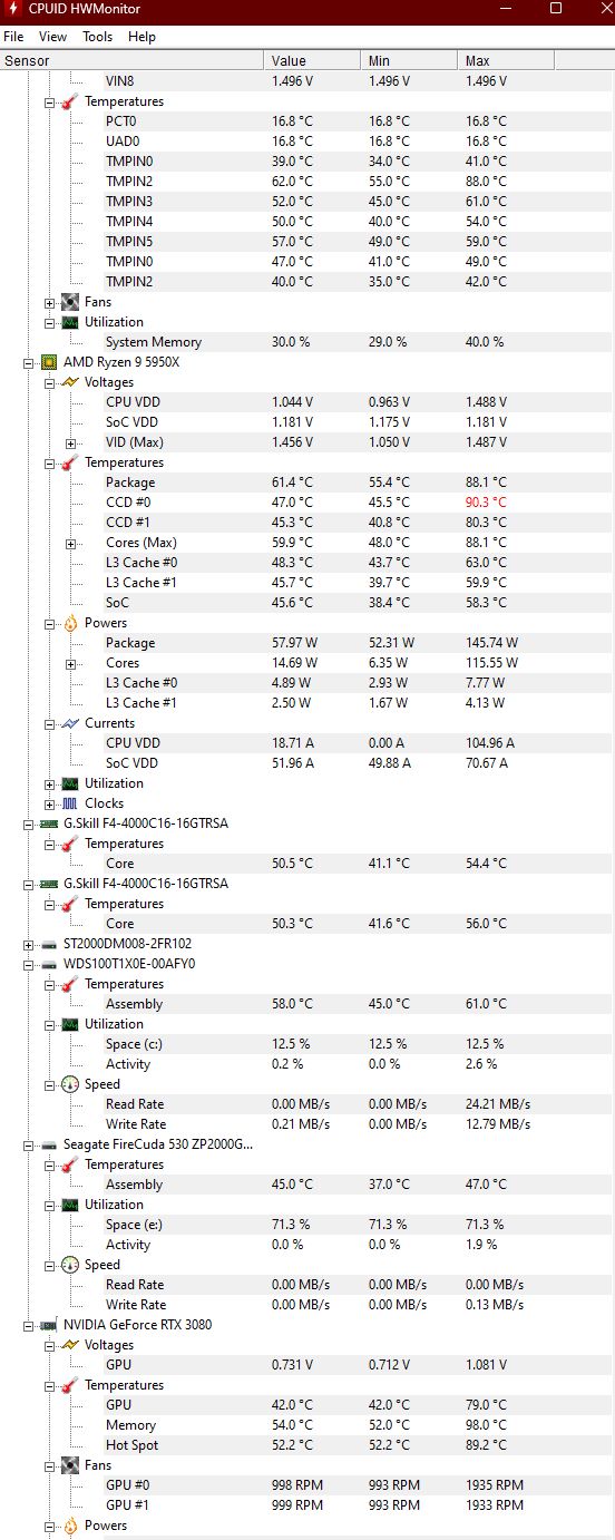

Moin, am Wochenende war es soweit,
Von corsair spec delta carbide zu Fractal design torrent und
Von corsair H105 240er Aio auf Noctua D15...
Vorher
Nachher:
Beides beim zocken von Valorant (ca 2h) mit fps lock auf 239,und beides auf WQHD/alles voll eingestellt. Ersteres war im März, wo ich aufm Dach ca 23°C hatte, zweiteres von gestern mit 28°C Raumtemperatur...
Ich denke mal, das Ergebnis ist geglückt!

Der Noctua hat deutlich mehr Fläche als ein 240er Radiator, das war so zu erwarten :daumen:
Nicht ganz zu m Thema passend, aber: Wenn Du deine Bildwiederholrate auf 239 um im Gsync zu bleiben und nicht ins Vsync zu rutschen: Das wird dir mit nem Limit bei 239 FPS immer mal wieder passieren. Mindestens 3 FPS drunter ist ein sicherer weg, damit das nicht passiert.
