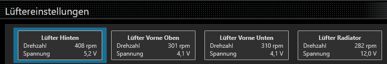

Funktioniert wohl auch mit 3-Pin, man kann ja vorher mal messen, was da rauskommt. Die Noctua machen auch ein bisschen mehr als 5V mit.

Ich schrieb ja, auf Minimum stellen und mal messen, was anliegt!
